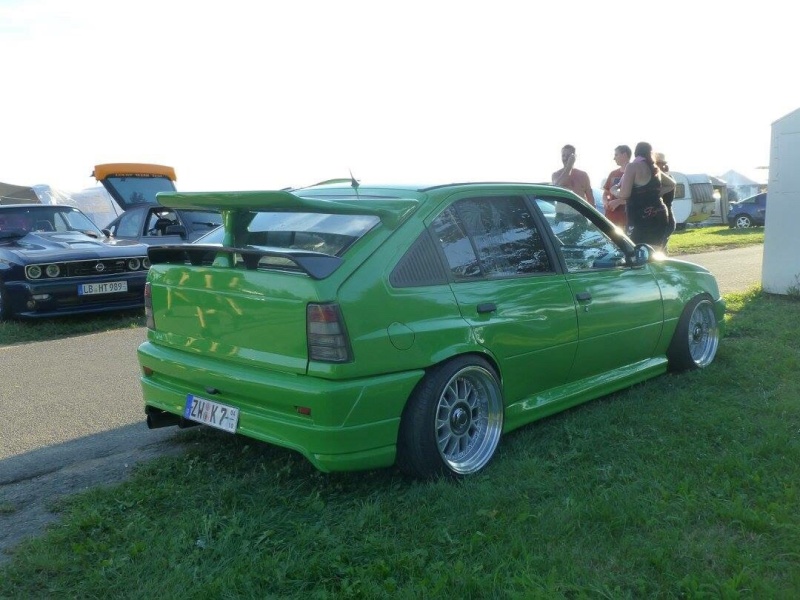

grill ist flacher
was issn auf dem ersten bild ? hast du airride drin ?

Achso dennis. Das ist kein airride sondern angehoben für die bewerter.
