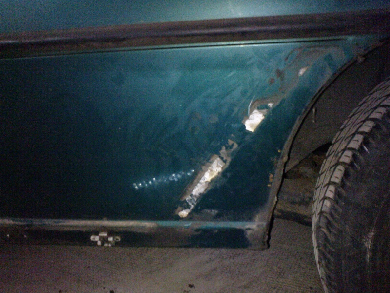

so hab erstmal entschlossen die fahrerseite zu machen , wenn die fertig ist kommt die beifahrerseite dran weil es etwas mehr wird
erstmal die front ab, hat ewig gedauert weil die schrauben vergammelt waren
dann heckstoßstange ab und den ersten rost gefunden an der endspitze rechts...
links ist zwar noch alles da aber auch schon leicht knusprig
dann plaste schweller ab, der muss wohl schonmal ab gewesen sein da er mit doppelseitigen klebeband fest war
nicht ganz so viel rost aber das ist bald am kommen, sollte also auch gemacht werden
dann vorne kotflügel ab und mir kam ca 1kg dreck und rost entgegen
und ein loch war auch da
der ganze schweller sieht nicht so gut aus, und gerade beim cabrio nicht so schön
kotflügel nur halb ab da ich nicht weiß ob ich das kabel durchschneiden darf und später wieder verbinden,,, stecker hab ich kein gefunden (seitenblnker)
vorne hat er recht wenig rost ,,nahezu gar keinen
im schweller blätterte etwas lack ab, bisschen weg gekratz und was seh ich da, wird ja immer größer
dann ging es dem ersten rost an den kragen
war nur oberflächlich, also alles mit der flex blank gemacht und dann verzinnt
dann rostschutz drauf, ist ein kleines löchlein zum vorschein gekommen,, wir entscheiden später ob das komplett nochmal raus kommt und ein neues blech eingesetzt wird oder ob nur noch eine dünne schicht spachtel drüber kommt das es schick ist,,, ich hab vorher noch nie gezinnt deshalb ist es nicht ganz so toll geworden aber alles ist verbesserungswürdig
mehr ist dann nicht passiert,,, motorhaube ist runter und die fahrertür ist auch draußen
mal sehen was noch so passiert die tage

ja so seh ich das auch, noch eine frage dazu, muss ich alles was gezinnt werden soll mit dieser paste einschmieren oder nur schwer erreichbare stellen ?
Fiestapuzzler .
Anzahl der Beiträge : 3200 Alter : 49 Ort : 40789 Monheim am Rhein Fahrzeug : Vectra B Caravan X18XE1 BJ: 09.99 Sportmodel Anmeldedatum : 27.11.10
Thema: Re: Mein Kadett E Cabrio Mi Nov 07 2012, 20:23
Alle Stellen, denn sonst haftet das Zinn nicht.
Anzahl der Beiträge : 5450 Alter : 32 Ort : Gotha/Waltershausen Fahrzeug : Vectra A 4x4 Turbo (Sommer)
Thema: Re: Mein Kadett E Cabrio Mi Nov 07 2012, 20:43
gut dann hab ich ja nix falsch gemacht
also nur noch üben üben üben

Das mit dem verzinnen ist klar Übungssache,bei mir hats auch nicht gleich beim ersten Mal geklappt,aber wie schon erwähnt: Übung machts!
Du kannst zum Zinnen auch Lötwasser nehmen,nehme ich auch immer,geht super!

Finger weg vom Lötwasser, denn das ist Säurehaltig und wenn du das nicht penibel wieder sauber machst, kannst du dir das zinnen auch sparen, denn dann kommt da erst Recht Rost und dabei kannst du zusehen. Lötpaste ist schon gut so, die ist ja grau und wird dann mit dem Brenner heiß gemacht und dann mit einem Lappen abgewischt, so das eine glänzende Schicht entsteht, das ist die Haftgrundlage für das Zinn. UND man kann auch Vertikal und am Unterboden zinnen. Das Blech wird ja heiß gemacht und das Zinn nur soweit, das es in einem teigigem Zustand ist und dann auf der Stelle Stück für Stück aufberacht, denn das Zinn darf nicht flüssig werden, dann wird das noch einmal heiß gemacht und mit einem Holzstück glatt gestrichen und der Rest, der dann Zu viel ist, mit einer Karosseriefeile geglättet.

Also ich hab bis jetzt immer Lötwasser genommen,und hab da nie Probleme mit gehabt.Denn ich hab immer mit Brenner gearbeitet ,wo das Lötwasser sozusagen verbrennt ist auf dem Blech das Lötzinn haftet.
Thema: Re: Mein Kadett E Cabrio Do Nov 08 2012, 11:53
ok also ich hab die lötpaste an der einen stelle eingeschmiert und dann im selben zug mit dem brenner das zinn aufgetragen...
aber jetzt wo ich weiß wie es richtig geht werde ich es auch so machen...
hab jetzt eh einmal die lötpaste da, dann nehm ich die auch
