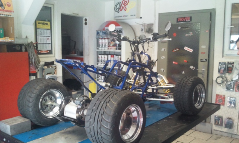

Und gestern wares dann soweit, ich war beim Rudi (Q-R-P) und es wurde ein Kleinwenig was verändert...
Auf der Liste standen:
- Fahrwerk tauschen
- Spurplatten montieren (10cm)
- Lenker tauschen
- Lenkerendenspiegel montieren
- neue Kette
- vordere Bereifung tauschen
...also eigentlich fast nix :rolleyes:
Bilder wären der Aktion:
Und hier ein paar Schnappschüsse direkt nach dem Umbau, ordentliche Bilder werden noch geliefert :)
Ich denke mal für die ersten 2,5 Wochen in meinem Besitz ist das erstmal akzeptabel ^^

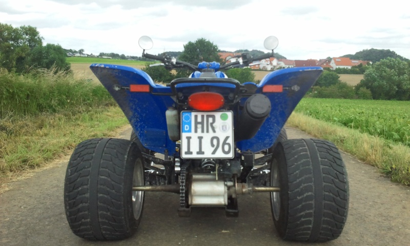

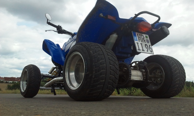

Mein Dino ist heute gewachsen, und zwar in die Breite :D
Denn heute früh kamen schon meine neuen Räder...
...dank QRP wurden sie dann heute bevor ich Feierabend hatte auch schon fertig montiert :thumbsup:
Gefahren wird jetzt auf VBW "Silver Dream" 8x10 ET-32 und 10x10 ET-32.
Reifen sind Maxis "Spearz" geworden, unter anderem wegen der 160km/h Zulassung
...denn wer weiss was noch kommt :rolleyes:
Mit originalen A-Arms und originaler Achse (inkl. 10cm Spurplatten) hab ich jetzt vorne eine Spurbreite von 132cm und hinten 125cm.
...für ne 660er ist das glaub schon gar net sooo schlecht ;)
Sehr gut gefällt mir das ich im Gegensatz zu der 10x10 ITP Felge dank anderer Einpresstiefe ca. 10cm an Breite gewonnen habe :)
Im Winter kommen dann noch Houser Arms und ne 2+2" N-Duru Achse um das Gesamtbild abzurunden 8o
Mein persönliches Fazit der Optik im UNterschied vom Rollerreifen zu dem 195/50:
Irgendwie gefällt mir beides, aber mit den Rädern jetzt sieht es nicht mehr so nach Spielzeug aus :love:
Hier mal schnelle Schnappschüsse in der Garage 8)
