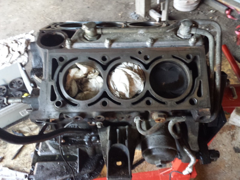

Dann schon beim zerlegen (soll ein Kopfdichtungsschaden haben)
Der Anfang ist gemacht..... 20140712
Dann lass ich mal ein paar Bilder sprechen...
Der Anfang ist gemacht..... 20140713
Der Anfang ist gemacht..... 20140714
Der Anfang ist gemacht..... 20140715
So hier die Bilder wo die Köpfe runter sind... die Schrauben habe ich ohne probleme lose bekommen
waren nicht sehr fest evtl auch der grund des Kopfdichtungsschadens aber seht selbst...

die flächen sind nicht sehr sauber
Der Anfang ist gemacht..... 20140717
hier die Kopfdichtung die drauf war (ist neu) zahnriehemen sieht auch so neu aus aber ist bestimmt besser wenn ich den neu mache mit allen drum und dran
Der Anfang ist gemacht..... 20140718
hier sind die flächen schon etwas sauber gemacht
