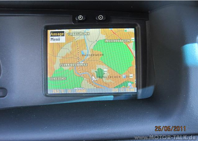

Es gibt ja diesen todschicken Navibildschirm für den B Vectra. Ich bin davon ausgegangen das dieser Bildschirm nur in Kombination mit dem Navigationssystem NCDR 1100 funktioniert.
Und nun seh ich das hier:
Kann man den Bildschirm irgendwie umrüsten? (habe original den großen BC) Die Navifunktion brauch ich nicht, aber das Cockpit sieht so meiner Meinung nach viel moderner aus.

Rechts ist ein 7Zoll von Hifonics hab ich auch im Corsa...
Und links der!!! Sicher das der orginal ist???
Denke eher den BC hat er rausgebaut die Öffnungerweitert und nen kleineren Monitor eingesetzt..
Weil ich meine die alten Opels hatten ein Navi nur mit ekelhaften gelben Pfeilen,abersowas ie da denke nicht das es orginal ist...
Das hab ich jetzt gefunden,wobei das Display da hinkommt wo die Getränkehalter sind..

ne ab facelift beim vectra b und omega b gabs navi mit farbdisplay
vectra b
omega b
ich denke mal da du ja bestimmt den großen BC drinne hast das es gehen sollte weil bei der abbildung von ommi sieht man ja das der auch die sachen alle anzeigt

soweit mir bekannt ist soll das cid (color-info-display) nur in verbindung mit den navi radios gehn...da dies can-bus ist ...
vielleicht hat er das original navi radio im handschuhfach oder so...

Wäre super wenn du das herausfinden könntest. Also mich würde es auf jedenfall reizen, auch wenn das naviradio irgendwo versteckt werden muss. So sieht das Cockpit einfach 5 Jahre jünger aus.

ich gehe mal davon aus, dass das NCDR im Handschuhfach untergebracht wurde.
Hier gibt es Z.B. eine Anleitung um das CID um einen Video-Eingang zu erweitern:
http://hardwarekiller.bplaced.net/lcd.htm
Einfacher sollte aber die von Daniel beschriebene Variante sein, ein 5" LCD an der Stelle des BC einzubinden.
