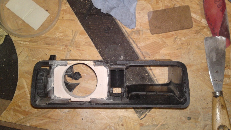

die breitbandlambda ist jetzt auch verbaut. bin zwar nicht richtig zufrieden mit der blende von der ladedruckanzeigeu und der abgastemperaturanzeige aber es geht erstmal. werd mir da noch was schöneres einfallen lassen.
vom Wintersauger zum Sommerturbo - Seite 3 00112
vom Wintersauger zum Sommerturbo - Seite 3 00413vom Wintersauger zum Sommerturbo - Seite 3 00810
