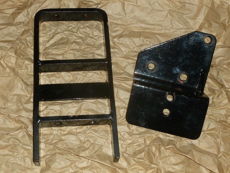

Da ich den Omega nicht Schlachten werde Motorumbau Omega/Kadett  599695 mußte ich mir ein neues Schlachtopfer suchen , ok diesmal wird es nur ein Kompletter Motor werden , der im Vectra c seinen dienst macht hat , es ist ein Z32SE mit fast 200tkm für 750 Euro .
Ich soll dann Helfen den Motor mit auszubauen , Vorteil ich kann den Motor noch Probelaufen lassen . ich hoffe nur das ich da nicht zu viel Geld für ausgebe .
Motoraufhängung für den Kadett habe ich schon mal liegen , Achse von Astra f gsi 16V und einen Vectra b v6 in teile und ein Vectra a V 6 steht auch schon bereit .
Motorumbau Omega/Kadett  Rzqtiq2m
