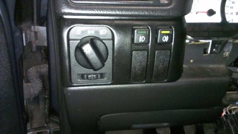

hab mir heut mal paar gedanken gemacht wegen ein paar problemen die so die meisten haben wenn sie einen käfig haben der vorm armaturenbrett runter geht. den meisten wird wohl bekannt sein das beim vectra dann der lichtschalter hinter dem rohr verschwindet und man ihn nicht mehr so schön betätigen kann.
also was macht man da am besten? richtig, man versetzt den einfach weiter richtung lenkrad. vom Wintersauger zum Sommerturbo - Seite 4 936319
hier mal das original:
vom Wintersauger zum Sommerturbo - Seite 4 Imag0112
und hier dann der umbau:
vom Wintersauger zum Sommerturbo - Seite 4 Imag0113
hab jetzt leider noch kein bild wo er komplett fertig ist. hab noch unter den schalter der nebelschlussleuchte den schalter von den neblern gesetzt und die öffnungen ganz links verschlossen. wenn der kleber richtig durchgehärtet ist werd ich alles noch schön verschleifen und dann schaut es aus als ob es schon immer so war. vom Wintersauger zum Sommerturbo - Seite 4 715285
der deckel vom hadschuhfach muß leider auch noch bearbeitet werden da es sonst nicht mehr aufgeht. das kommt aber erst wenn der innenraum mal wieder leer ist und der käfig drin steht.

so der schalter ist jetzt fertig und schaut aus wie original. vom Wintersauger zum Sommerturbo - Seite 4 281216
vom Wintersauger zum Sommerturbo - Seite 4 Imag0114
vom Wintersauger zum Sommerturbo - Seite 4 Imag0115
mal schauen wie ich das handschuhfach hinbekomm. vom Wintersauger zum Sommerturbo - Seite 4 297622

Nicht schlecht die Idee! Find ich Super!
Was hastn da fürn Kleber genommen?

nennt sich plast bond. ist nen 2k kleber für alles was mit plastik zutun hat. man kann es schleifen, lacken und sogar gewinde reinschneiden. vom Wintersauger zum Sommerturbo - Seite 4 281216

nicht schlecht, sieht wirklich aus wie original vom Wintersauger zum Sommerturbo - Seite 4 2462268916
aber ich denke mal auch hier hätte man mit dem lötkolben arbeiten können vom Wintersauger zum Sommerturbo - Seite 4 470346
spielt aber keine rolle mehr, es sieht seh sehr gut aus vom Wintersauger zum Sommerturbo - Seite 4 715285
