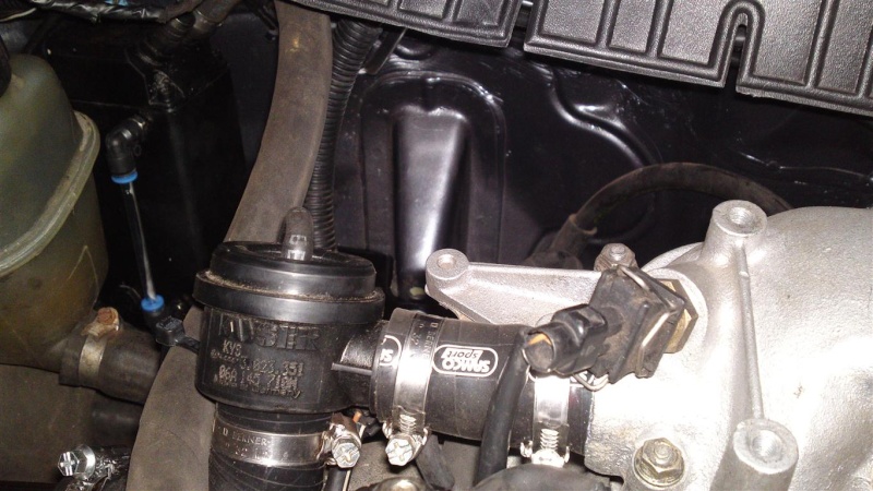

so ich meld mich auch mal wieder zu wort. der vectra ist ja jetzt im winterschlaf und hat auch schon 5000km ohne größere
problem hinter sich. einzigste mängel bis jetzt 2 abgefahrene reifen,
eine antriebswelle die in die jahre kommt und ein blowoff das nicht
immer das macht was es soll.
aus diesem grund hab ich mich jetzt auch entschieden ein geschlossenes
blowoff system zu verbauen. diesmal mußte ich leider mal ins teileregal
bei audi greifen. soll aber wohl die preis-leistungsmäßig beste lösung
sein. allerdings sind da wieder paar umbauarbeiten notwendig. aber der
winter ist ja lang.vom Wintersauger zum Sommerturbo - Seite 2 4 hier schon mal paar bilder, wird aber noch verfeinert und eventuell wird der ansaugschlauch vom luftfilterkasten zum turbo ja noch ganz anders gestaltet.
