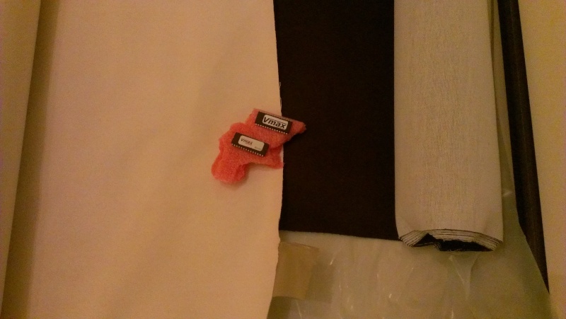

da es nächste woche erst an meinem käfig weiter geht hab ich mich mal wieder mit bestellungen befasst.
heute kamen dann mal paar sachen
bissel schlecht zu erkennen aber es kamm ne tüte mit chips und ne rolle mit weißen und schwarzen alcantarastoff.
der himmel und die a säulen sollen ja schwarz werden und der stoff der türpappen passend zu den sitzen weiß.

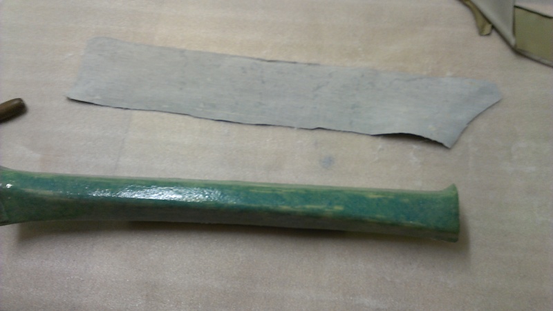

hab dann auch schon mal mit den a säulenverkleidungen angefangen.
erstmal den alten stoff runter und alles schön glatt schleifen.
Dann schön mit kleber eingepinselt und ablüften lassen
und zuguterletzt das beziehen
das ist nen gefummel. bin mal gespannt wie ich am himmel dann verzweifel.

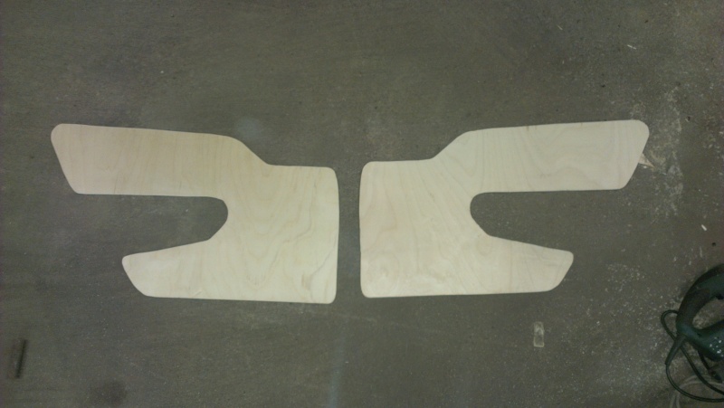

und hier mal noch der bau der türpappen.
erstmal die grundplatten bauen die dann bezogen werden.

sieht sehr gut aus, war sicher nicht einfach die holzplatten zu schneiden oder ?
wie hast du bezogenen platten dann befestigt ? geklebt an die türpappe oder wie ?

hab mir aus papier ne schablone gebaut.
die bezogenen platten hab ich dann von hinten durch die türpappe verschraubt. hab auch erst überlegt zu kleben aber dacht mir so kann ich es mal wieder abmachen und neu beziehen wenn mal das weiß im eimer ist.
