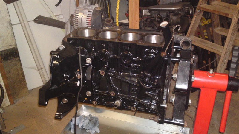

und nun geht es mal etwas zum motorneuaufbau über.
über die verbauten sachen kann man sich wie immer streiten. der eine sagt die teile sind gut und der andere meint eben das gegenteil. fakt ist der motor läuft mit der leistung bis jetzt recht gut und ich hoffe das bleibt auch so.hier mal ein kleiner auszug aus den verbauten teilen.

neu gebohrter und gehonter block mit klasen kolbenbodenkühlung. der block wurde schwarz pulverbeschichtet
vom Wintersauger zum Sommerturbo 009_mi10

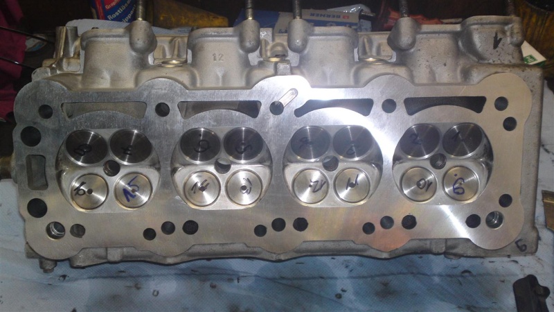

der zylinderkop furde auch neu gemacht. ventilsitze wurden neu gefräst, bronzeventilführungen wurden verbaut geanu wie etwas stärkere ventilfedern. zu guter letzt wurde der kopf noch leicht bearbeitet.
vom Wintersauger zum Sommerturbo 010_mi11

Was hast für einen Kopf drauf? KS400 oder KS700

jetzt hast du mich aber auf dem falschen fuß erwischt. vom Wintersauger zum Sommerturbo 796178 hab ich ganz ehrlich noch nicht mal nachgeschaut. kann ich aber die tage machen. geh aber mal davon aus das es ein 700er ist.was ich auch gut fand, beim zusammenbauen wollt ich ihn gleich gegen ölwasser vorsorglich reparieren. ich mach die madenschraube raus und siehe da, ist er schon. vom Wintersauger zum Sommerturbo 281216

Ja schau mal nach...........aber ich denke dann hast du bestimmt den cossy Kopf wie ich auch!

also ein cossi ist es nicht. das weiß ich genau. die kante wäre mir aufgefallen.

Ah okay dann hast nich den gleichen wie ich!
Dann hoffen wir mal das es denn der 700 ter ist! vom Wintersauger zum Sommerturbo 470346

selbst wenn es problem mit dem kopf gibt ist es auch nicht so schlimm. hab noch paar xes hier stehen. einer hat nen cossikopf und der andere ist einer mit dem 859er was der 3te hat weiß ich jetzt nicht.
