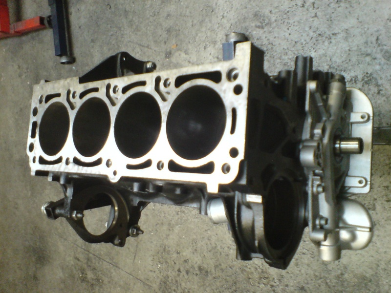

Einzug hielt ein kompl. neuer Motor aus div. Komponenten die Ich mir in laufe des letzten Jahres so langsam zusammengestellt hatte!
Angefangen beim Werksneuen Z20LEH Block... die Leh Kolben wurden zusätzlich noch bearbeitet, Taschen nachgefräst, Verdichtung reduziert, Kolbenbolzenschmierung verbessert und Detonationsnuten gefräst!
im gleichen Zug kamen noch Stahlpleule mit hinein!
Kolbenbodenkühlung ist ja Serie beim LEH
Leh-Block mit LEH Ölpumpe
angepasstes Ölsaugrohr für die neue LEH Ölpumpe in 22mm
Let-Vectras  Motorupdate Dsc05910

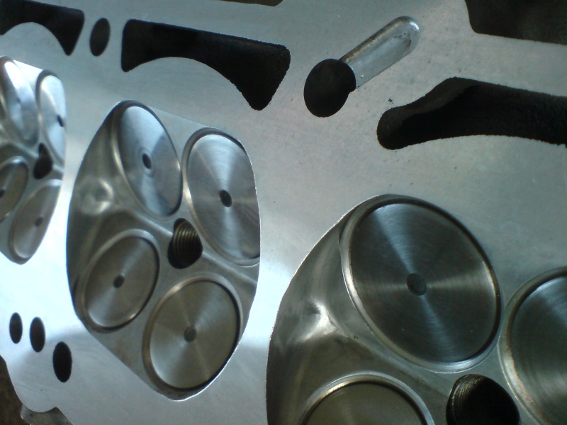

Zylinderkopf
da kam ein 2.8er XE zum Einsatz.. kompl. überholt, Schwimmhäute verschliffen, leicht übergezogen, Kanäle Ecken und Kanten geglättet und Übergang zum Saugrohr angepasst, Saugrohr ist vom 2.8er ohne TC, neue leichte Hydros von INA, vorsorglich gegen Ölwasserschaden instandgesetzt!
Nockenwellen erstmal zum einfahren usw Serie CLET
Stahlkopfdichtung Z20LEH
470ccm Einspritzdüsen
einstellbaren Benzindruckregler

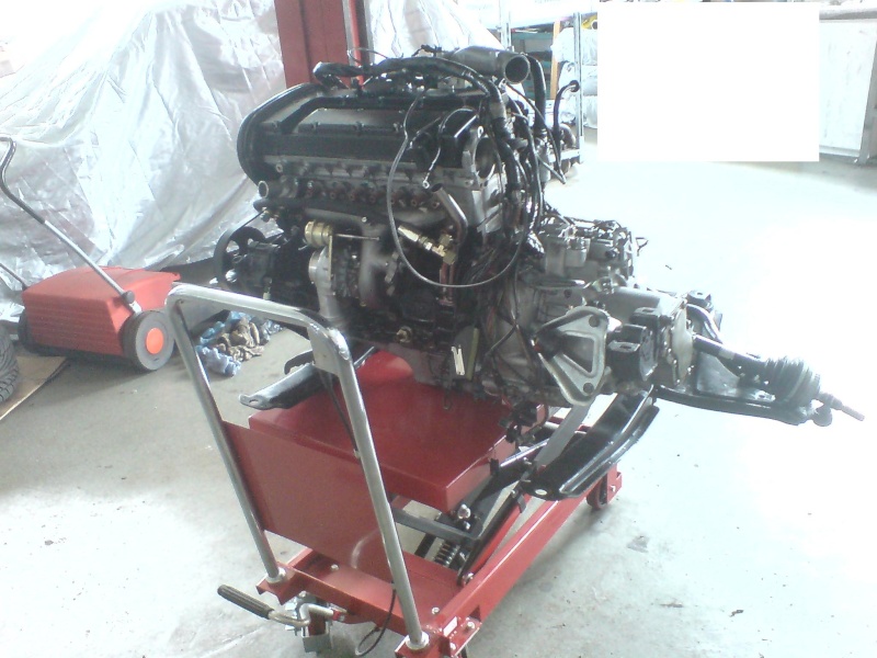

Let-Vectras  Motorupdate Dsc06110
Let-Vectras  Motorupdate Dsc06111
fertiges Paket, bereit zum Einbau!
Let-Vectras  Motorupdate Dsc06112
Motor läuft mittlweile seit ca 100km problemlos... nach dem einfahren wird sich zeigen ob das Paket was taugt Let-Vectras  Motorupdate 796178
