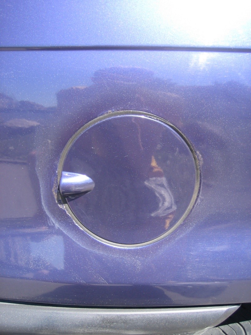

Ja hab bloß Angst wegen meinem Tank, weil ist schon ganz schön rauh rundherum, aber kann nicht erkennen wie schlimm es schon wirklich ist. ;-(
Mein Astra F Blue Dream 30.10.2012 Bilderupdate Img_0119

Für das, was man vom Astra F gewohnt ist, sieht dein Tankblech ja noch fast neu aus Mein Astra F Blue Dream 30.10.2012 Bilderupdate 50984
Meines hat da um längen schlechter ausgesehen ...

Ja aber ich glaub das es nächstes Jahr unbehandelt mir entgegen kommt, wie kann man das reparieren und was sollte man gleich mitmachen

Wahrscheinlich wirst du früher oder später nicht um ein Einschweißblech rum kommen. Je nachdem wie tief die Braune Pest schon sitzt. Anfällige Teile sind z.B. auch die Radläufe ansich, innen wie außen, Schweller, Endspitzen usw. Je nach Befall musst du das dann auch mitmachen wenn du definitiv Ruhe haben willst.
Am Besten alles verzinnen und überall hohlraumkonservieren.

OK, aber nicht alles was aüßerlich Top ist, ist es an verborgeneren Stellen auch ... Ich möchte dich da nicht dempremieren oder deinen Karosseriezustand schlecht reden,
Astras rosten nunmal an den scheinbar unmöglichsten Stellen.
Kannst auch mal im Kofferaum die Verkleidungen ab machen und gucken ob es da vielleicht mal Fließwasser oder ähnliches gegeben hat, das sich gesammelt hatte und dann anfängt zu rosten.
Sind nur gut gemeinte Tips. Mein 97er F rostet z.B. mehr als mein 95er F ... Du kannst auch Glück haben und es is nicht so dolle!

Hab ich schon mal gemacht mit finger rumgefahren.Zusätzlich mal die Rückleuchten ausgebaut und reingeschaut etwas staubig aber trocken und Glatt.
Einzigste stelle ist der Abfluss beim Reserverad:-(
Leider weiß ich nicht was ich abbauen muss, damit ich erkennen kann wie es um meinen Tankdeckel bestellt ist.

Du kannst mal den Plastik bzw. Gummieinsatz raus machen, wird dir aber ganz soviel nicht bringen.

Das ist es ich finde irgendwie nicht die richtige Position zum lunsen:-)
Naja mal schauen

ohha...
das tankblech kannst du schon mal abschreiben...
das ist spätestens nach dem winter durch....
hinter dem blech sitzt jetzt schon die pest...
neu: Rep.-Blech ebay---klick
den eigentlichen stutzen der hinter dem blech sitzt muß man selber anfertigen...da gibs nix zu kaufen ...

Ja das fängt innen unterm Gummi mit rosten,wenn mans sieht ist es schon zuspät wie es Dennis schon gesagt hat.

jap das stimmt haben die beim astra f echt geschammt beim a vectra is ja nen stutzen drum so das sich da nix sammeln kann um tank deckel ^^
is aber so wenn der keinen rost weiter hat dein astra da wird er den zuerst haben oder schon haben einfach mal den tankdeckel abschrauben und den einraster und den tankdeckel verschluss ab und den gummi innen ma raus ziehen ^^ denn wirste sehen wie es drum steht Mein Astra F Blue Dream 30.10.2012 Bilderupdate 470346

Ihr macht mir Angst kann man das wenigstens dann so schweißen das sowas nicht wieder passiert?
