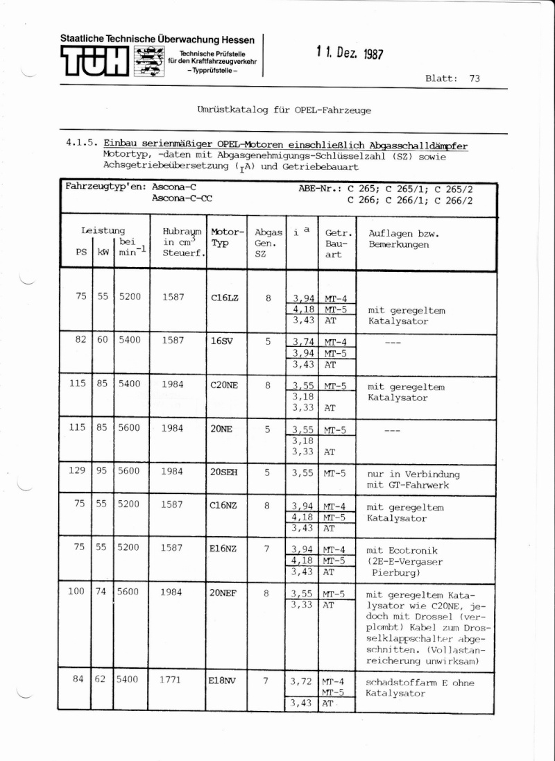

BeitragThema: Re: C20NE Eintragung   Fr Jun 10 2011, 15:27
hab nur den umrüstkatalog vom ascona c da, da steht der c20ne auch drin, halt für den ascona c aber die daten dazu stehen eigentlich auch drin
kann dir auch den kompletten katalog per pn schicken, kopie vom schein hab ich grad nicht parat kann ich aber heute abend machen wenn kein anderer schneller ist ist aber auch ascona c
