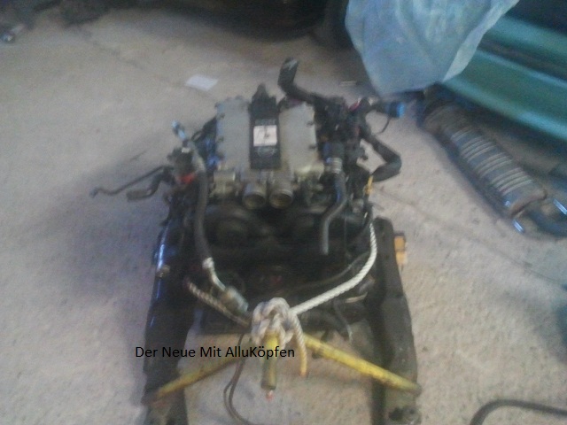

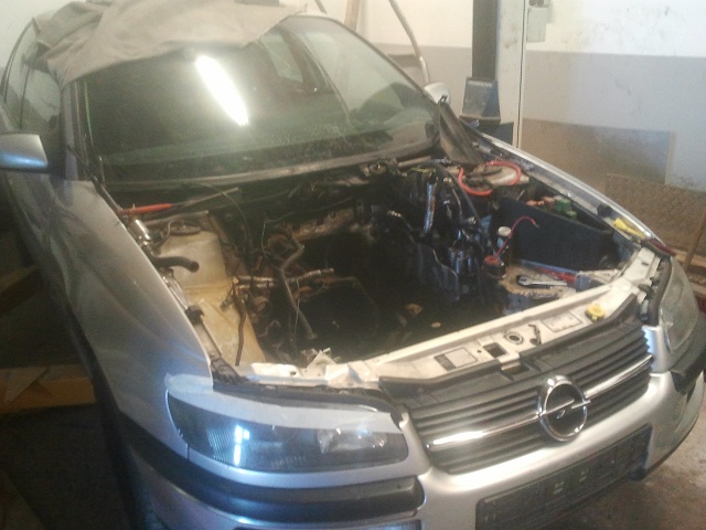

So dann will ich auch mal mein Umbaubericht vom Omega starten wie Versprochen
Letzt woche am donnerstag habe ich angefangen den Motor umzubauen alles schön und gut gewesen ,
bis ich Die schwungscheibe umbauen wollte da ist das Große erwachen gekommen es wa ein Automatik Motor (der neue Motor)
jetzt muss ich mir eine DurchgangsRohr drehen lassen damit ich das Manuelle Getriebe an den Motor Rannbekomme
da die Kurbelwelle Größer ist als wie beim Schaltgetriebe :we:

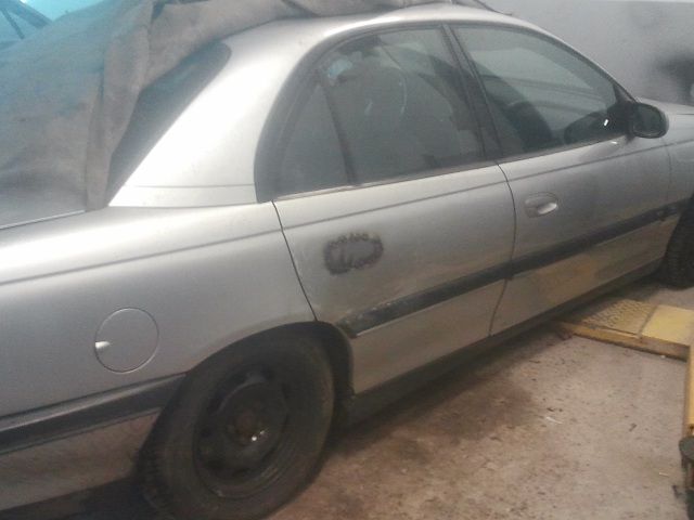

So dann habe ich noch am Donnerstag die Hinteren türn und die Heckklappe Zugeschweißt und heute angefangen zu spachteln
Die Vorderen türen werde ich auch noch zuschweisen, ich mag beim Omega die Türgriffe nicht viel Zu Groß
was Jetzt noch geplant ist :
Kofferraumausbau
Bösen >Blick
Scheibenwischer umbauen auf ein Arm
Schöne Felgen
Auspuff noch ein bischen umbasteln
und dann vllt noch Leder
Und Farbe habe ich schon stehen Ich Sage nur so Viel Das der Wagen Zwei Farben Bekommen Wird
so Jetzt lasse ich mal Die Bilder Reden

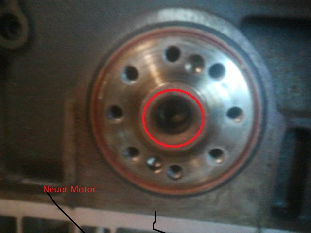

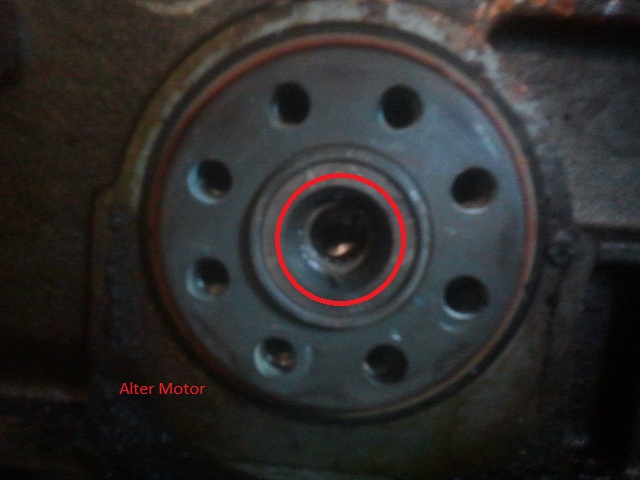

So Also das mit dem Adappter Ring ist Geklärt den haben wa Grade gefunden wa grade mit benny mal ina Halle
aber mal so neben bei die Frage was habt ihr mit der mittelzentrierung gemacht ?
also ich habe mal Fotos gemacht Die Vom Alten Motor ist Kleiner als die Neue die GetriebeWelle Liegt dan Braktissch in der Luft ?? in der Kurbelwelle?

da (in eurem neuem motor) fehlt das nadellager...

ich kann dennis nur recht geben. mein mv6 war auch ein a.m.g. bei opel neues nadellager fürn mv6 schalter bestellt, in die kurbelwelle reingedrückt ( vorsicht, nur bis es am inneren grad abschließt. nicht bis hinten)
16v schwung mit kupplung rauf. das ganze mit scheibe vom let und schon passt das schaltgetrieb vom a omega.
wenn du bei deinem alten 2.0 ein schaltgetriebe hattest dann mach die schwung mit kupplung alles so auf den neuen.
ist gaz einfach. die big blocks bei opel haben alle den gleichen schwungscheibenflansch.

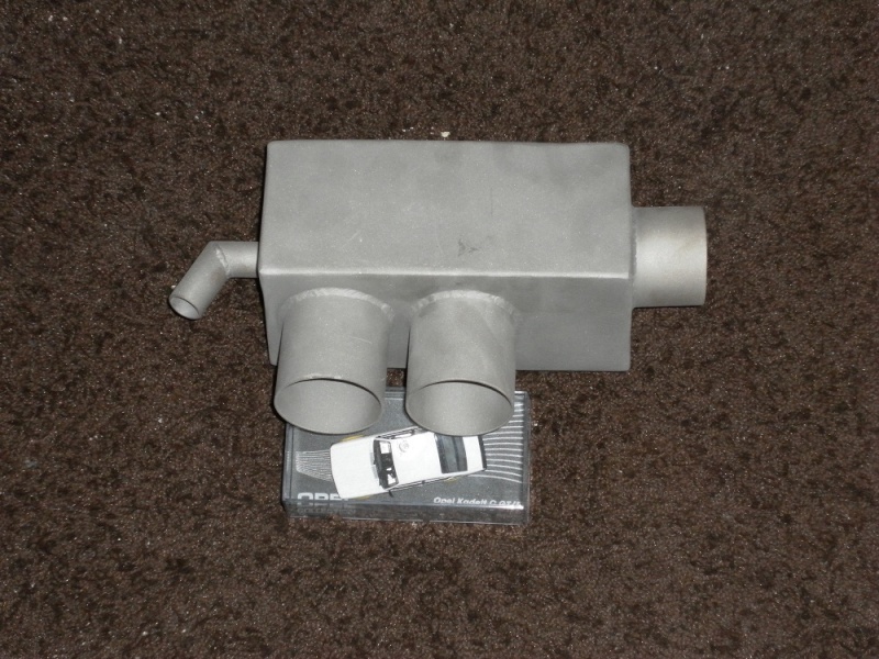

So heute hat mal wieder der DHL Fahrer geklingelt und ein schönes packet vorbei gebraucht,
der Neue Luftfilter ist da der wird einfach getauscht gegen das Große leistungs Loch :daumenhoch:

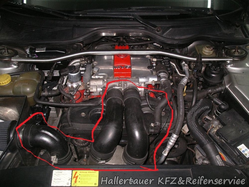

der neue metall luftfilterkasten wird gegen das große teile ausgetauscht dami du kein Leistungloch mehr hast

das ist aber kein luftfilterkasten sondern das "dual-ram" ...
aber du wirst in unteren drehzahlen keine großer verbesserung haben , nur obenrum....

So der Motor ist Jetzt Drinne und Leuft auch Super am Wochenende geht es Weiter mit den Spachtelarbeiten dann wird er gefüllert und dann kommt der Lack Drauf :daumenhoch: :daumenhoch:

stimmt, mit dem "dualram" läuft der oben rum viel besser, aber untenrum noch bischen gehemmt.

heute habe ich die Türn fertig gespachtelt Dank einer Großen Kelle jetzt ist es bald so weit das er lackiert werden kann
