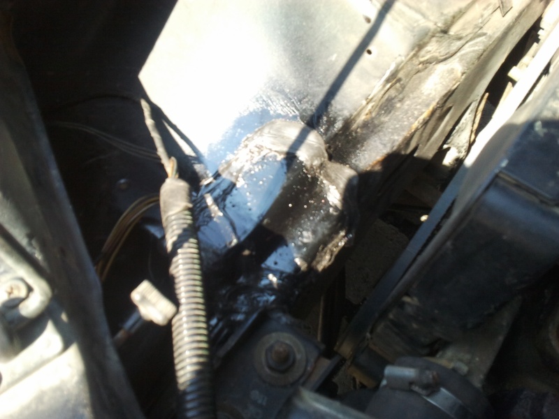

So der Motortausch und Schweissarbeiten sind im Gange...
Gestern haben wir mal beide Motoren gehoben und die maroden Bleche entfernt..
Rechts sahs katastrophal aus links nur ein kleines Stück am Motorhalter.
Dann gibts auch mal erfreuliche Nachrichten
Achsmanchetten sind neu,sowie sie Halterungen der Stabistange am Frontträger der wurde auch geschweisst beidseitig sowie hinten die Längsträger am Radkasten ..

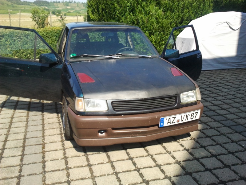

So Fotos sind da leider alles ein wenig schlecht zu sehn...
Hier mal das schwarze Brett
Geschweisste rahmen links
Geschweisste rahmen rechts
Und die Haube....

Die Hutzen kenn ich irgendwoher
Schaut gut aus der Corsa =)

Sieht top aus deine kleine rennsemmel
Ja danke scheen Bunt der Corsa
Naja 75Ps sind aj nicht so der burner aber langt für den Corsa..
