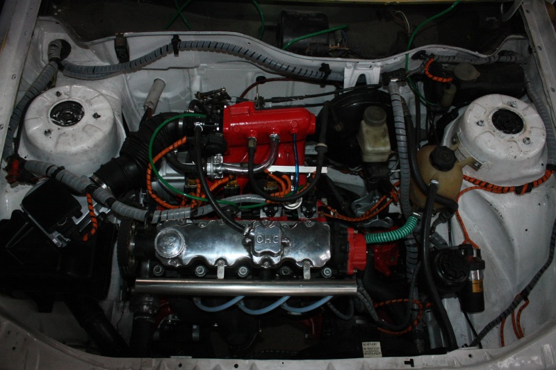

heute hab ich auch den motor soweit fertig gemacht,
schaltgestänge eingestellt, kühlsystem gespült und dann kühlwasser eingefüllt 1 zu 1 gemischt mit gefiltertem regenwasser
motortechnisch fehlt jetzt nur noch das getriebeöl und dann ist im motorraum alles endgültig fertig jubel

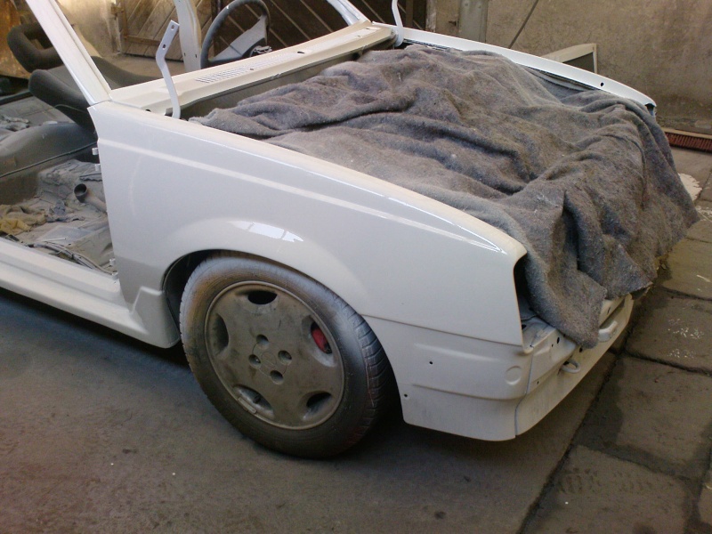

so heute hab ich die karosse lackiert dickes smilie
hab vorher rund um das auto 10 liter wasser hingekippt damit kein staub rum fliegt und dann losgelegt
es ist so wie ich mir vorgestellt hab außer 3 dinge die mich stören aber das ist im nachhinein noch zu beheben
das schlimmste ist wohl das bei den radläufen hinten noch leichte wellen sind vom spachteln , hat man vorher nicht gesehen, das heißt irgendwann wenn mal zeit und lust ist werden die seitenwände neu lackiert oder eben nur einlackiert je nachdem wie ich es am besten hinbekomme
das nächste problem ist das ich eine sehr billige lackierpistole genommen hab
hat zwar ein sehr gutes sprühbild aber hat ausgerechnet auf meinem dach getropft so das ich einen dicken tropfen lack von 1cm durchmesser auf dem dach habe
so und hier der tropfen
wie kann ich das beheben ? schleifen und polieren ist mir klar aber mit was für papier ? reicht 1000er oder 2000er ?
natürlich lassen sich staubeinschlüsse in der halle nicht vermeiden aber die sind so winzig, ich denke die gehen weg zu polieren
ansonsten bin ich diesmal zufrieden
alles glänzt und kein bisschen stupf oder so wie damals bei meinem winter vectra
alles prima
jetzt müssen bald alle anbauteile gelackt werden
motorhaube ist fertig schon seit ewigkeiten

Ich würde 2000er nass-schleifblüten nehmen und das rausschleifen. dann mit ner guten (z.B. 3M) Schleifpolitur rauspolieren.
Aber für selbst lackiert, eine gute Arbeit

leider sind die radläufe schlecht gespachtelt bwz sieht man das jetzt erst, wo grundiert war sah alles glatt aus, naja bin halt kein lackierer aber für den ascona ist das ausreichend, die seitenwände werde ich nochmal machen wenn ich lust daz hab
morgen werden erst die restlichen teile gelackt, heute kam ich nicht dazu zick

was ich so vom dach sehe , würde ich den komplett mit 2000 schleifen und dann eben wieder aufpolierne...
ist das weißer uni lack oder mit klarlack ?
Anzahl der Beiträge : 5423
Ascona C GT ( im Aufbau )
BeitragThema: Re: Ascona C GT 2.0i ( Neue Felgen geholt )   Sa Jul 28 2012, 21:59
ok also 2000er nasschleifen, aber erst wenn ich mal lust hab, vorher steht noch genug an, muss noch paar teile lacken und dann alles wieder zusammen bauen, armaturenbrett bzw den sicherungskasten , da hab ich schiss vor beten
lackmäßig kenn ich mich nicht aus was das ist, auf dem eimer steht das hier drauf :

BeitragThema: Re: Ascona C GT 2.0i ( Neue Felgen geholt )   Di Jul 31 2012, 22:09
da es zu dunkel ist wo mein ascona steht konnte ich keine ordentlichen bilder machen
und ich komm auch nicht raus weil ein polo mir den weg versperrt
aber egal ich zeig mal grob was alles geschafft ist:
türen sind alle dran, vermutlich müssen die nochmal lackiert werden wegen farbunterschied, keine ahnung was da los ist, irgendwie schimmert es bläulich durch, kann natürlich sein das es morgen weg ist wenn der lack komplett durchgehärtet ist keine ahnung
rückleuchten hab ich verbaut. sieht hammergeil aus die dunklen leuchten in einem weißen ascona die sind serienmäßig ja so dunkel, find ich klasse
rückbank und vordersitze hab ich schonmal verbaut und gurte hinten auch schon
hutablage auch schon neu bezogen da kommt morgen ein bild mit der kamera wenn ich draußen stehe ,sieht geil aus
und wenn die türen nicht nochmal gelackt werden müssen kommen morgen dann die griffe dran, evtl scheiben und türverkleidungen
bei den scheiben bin ich mir nicht sicher, ich glaube ich lasse die gleich schwarz tönen wenn sie noch ausgebaut sind dann wird es sicher billiger
motorraum ist jetzt endgültig fertig
brauche ganz dringend noch einen stab um die motorhaube offen zu halten, werde da mal zu schrott fahren, vectra a passt ja auch
