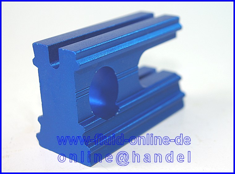

Wenn Du so einen wechsel noch nicht alein gemacht hast laß die Finger davon, oder hol Dir jemand dazu der sich damit auskennt. Geht allein recht schlecht mit Zahnriemen auflegen da sich die Nockenwellen verdrehen wenn Du die Arretierung nicht hast.

Moin okay werd erstmal sehen das ich n Buch bekomm und die Teile, hat jemand vielleicht n Bild von so ner Arretierung? Hab hier leider keinen der sich damit auskennt. Dann könnt ich mich ja mal an einen Nachbau in meiner kleinen Werkstatt machen

Du musst die Nockwellen Arretieren sonst verdrehen sich die dinger und die Steuerzeiten stimmen kein bischen mehr.
Dieses Werkzeug kann man TEUER kaufen oder mit etwas handwerklichem geschickt selber bauen ;)

PPS: Hier noch ein Bild von dem Werkzeug
