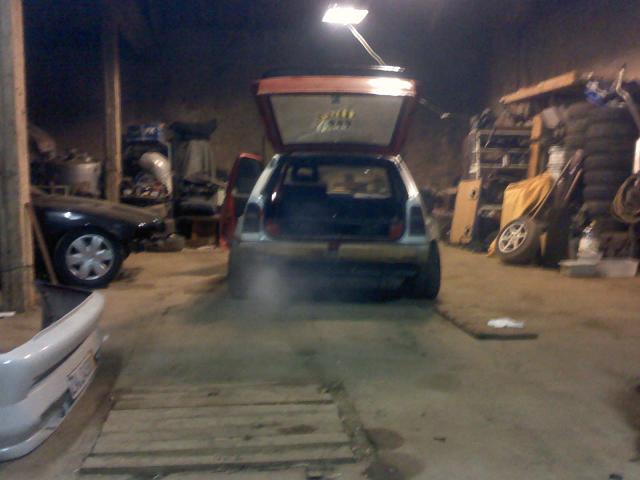

habe jetz meine felgen drauf und mal schnell ein bild von hinten geschossen, leider nur mim handy.
aber seht selbst.
