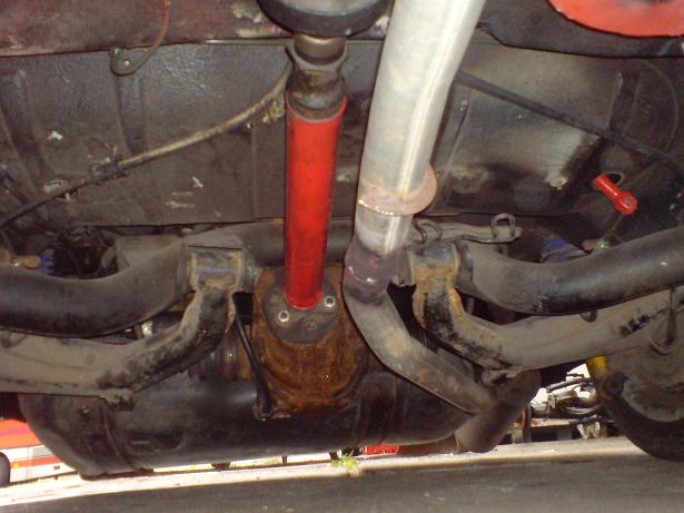

ja, vorne omega und hinten ne mischung aus calli und omega. aber da ich eine omega hinterachse jetzt hier habe schau ich mal wie das aussieht, ob die auch passen würde.

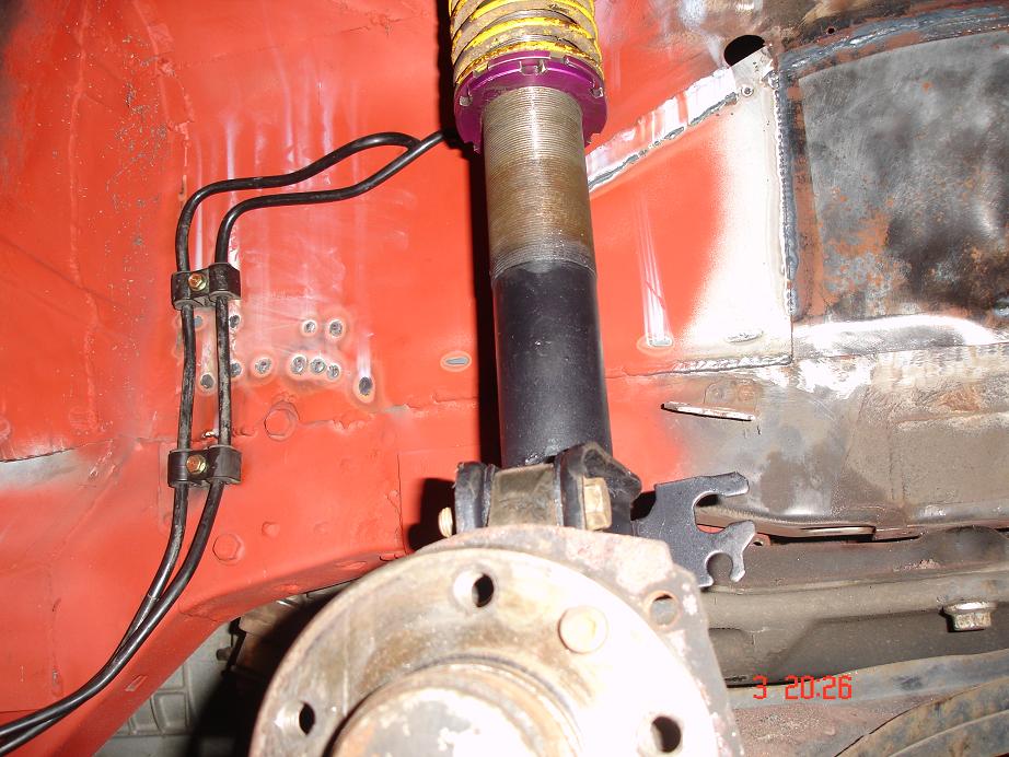

hier mal zwei bilder von unten.

kannst du mal nenbild seitlich in radkasten mit federbein posten ? würde das gern mal sehn....

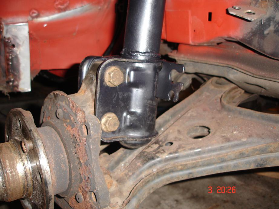

aber hier für dich, mein federbein
ein besseres habe ich nicht, kann dir aber eins machen. was würdest du denn genau gerne sehen?
Thema: Re: My Lady --- bischen dies und das Fr Jan 14 2011, 09:20
ist die hingerotzte schweißnaht am dämpfer original ?
Thema: Re: My Lady --- bischen dies und das Fr Jan 14 2011, 09:26
he chris... danke fürs bilder posten .. keine angst , keine angst...ich bau es nicht nach... es ist nur so , das ich lange drüber nachgedacht hatte die federbeine vom omega oder vectra b zu verbauen,...aber das war vor jahren...
was das nachbauen angeht kenne ich zu gut....kann ich auch verstehen / nachvollziehen...
aber um ihn schön in dreck zu stelln , wie weit schraubst du dein gewinde runter ?
aber die schweißnaht würde mich jetzt auch mal intressieren

also runterdrehen kann ich mit den 16er nur noch 1cm.
und die schweißnaht, frag doch mal bei supersport nach. dort habe ich die so gekauft.

richtig, federn und ringe sind vom kw für dem vectra v6. von meinem alten aus meinem vectra
problem an dem ganzen federbein war das maß. und das wurde von mir dort bestellt. also nur die hülse. dämpfer ist nicht von opel.
aber mir ist es egal, wenn gemeint wird das es so hingerotzt ist. schön und gut. aber ich kann mir keins von der stange kaufen.
und mibo dein hingekotze kannste für dich behalten. beleidigen muß ich mich von dir nicht. entweder konstruktiv beteiligen, oder wie mario bart sagen würde " einfach mal es maul halten".
ich weiß supersport ist nicht die beste marke, aber das kw angebot war mir viel zu teuer.
dennis, das gewinde ist auf dem oberen 4tel. habe ich extra so bestellt weil meine serien bereifung ja die 195 45 16 sind. und da kann ich noch 3 cm hoch und runter noch ne menge. das garrantiert mir aber einen super restfederweg. und er würde n icht auf die begrenzer hauen.

auserdem kannst du ein teil wo machinell in millionen ausführung gefertigt wird nicht mit einem von hand hergestellten sonderanfertigung vergleichen.

das federbein ist eine sonderanfertigung ?

ne, das habe ich bei fk bestellt. die führen diese federbeine im programm. damit kann man die omega achse im kadett fahren.

ein federbein wo man die omega achse im kadett fahren kann????
wer das glaubt glaubt auch an den weihnachtsmann.
sorry, will dir net ans bein pissen, aber
ich selbst bezweifel das du den tread von anfang an gelesen hast, bzw vollständig.
denn a passt die omega achse nicht in den kadett b ist der um ca 8 cm breiter an den radaufnahmen.
wie willst du denn ein orginal federbein vom omega verbauen?
bei den felgen würde der äusere rand 2cm in der luft stehen.
also mußte ich ein federbein anfertigen lassen das um (ein gewisses maß) nach innen, an den dome, versetzt ist und zu dem langlöcher oben hat und die achse richtig einstellen zu können.
was allen in allem klar sein müßte wenn man die daten weiß.

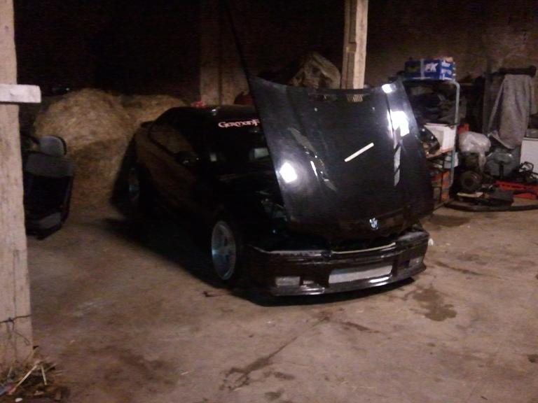

Thema: Re: My Lady --- bischen dies und das Mo Feb 07 2011, 18:49
guten abend liebe gemeinde.

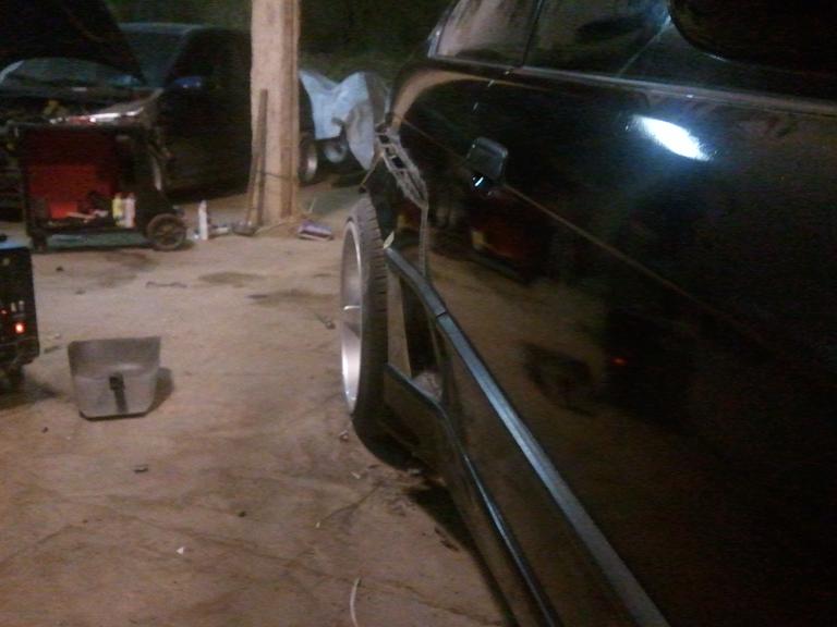

so, jetzt ist es soweit. habe vorhin meine 4.te felge mit gummi bekommen.
werde jetzt gleich raus gehen und die montieren. dann kann ich auch mal ein bild von hinten machen. jetzt fehlen nur noch die neuen platten und dann gehts ans fertig machen für den tüv zuzm eintragen.
wenns jemand interessiert warum die letzten wochen nix an meiner lady passiert ist.
erstens wars zu kalt. zweitens war da noch der bmw.

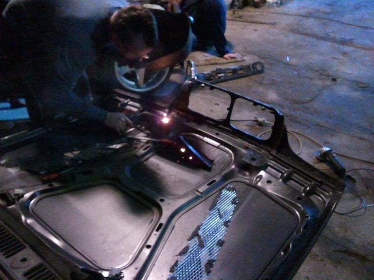

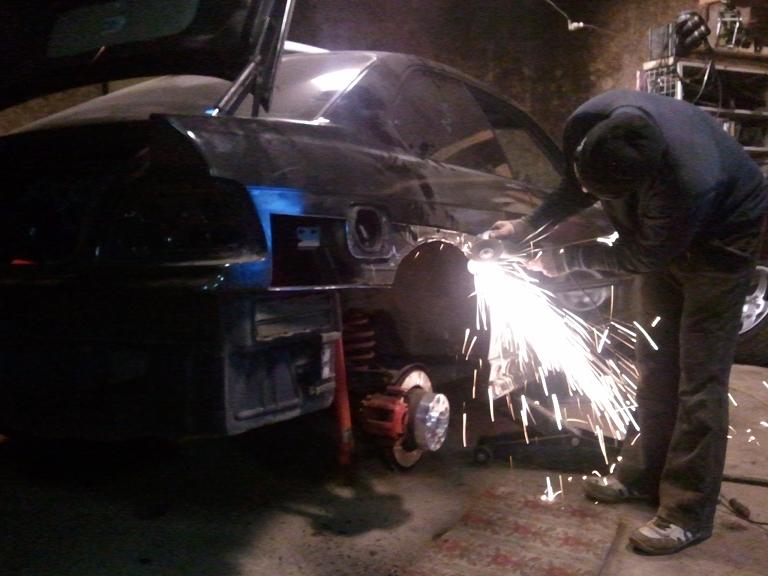

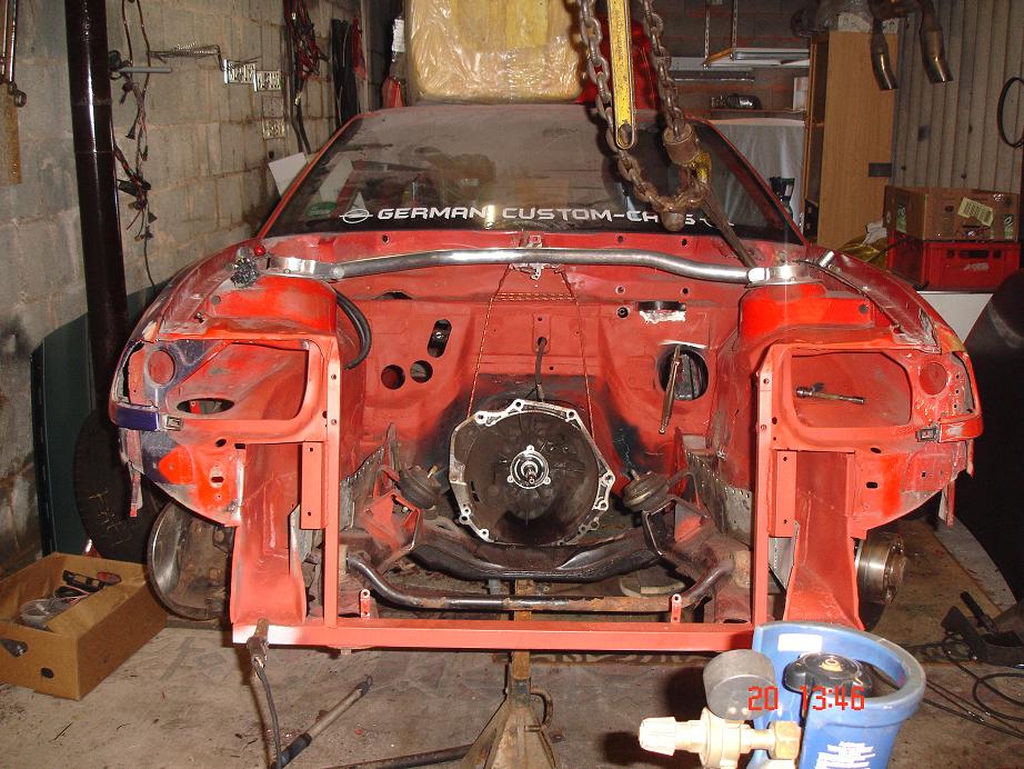

von dem mal hier ein zwei bilder. viel blechbearbeitung.
hier steh ich im hintergrund, stolz auf meine arbeit
