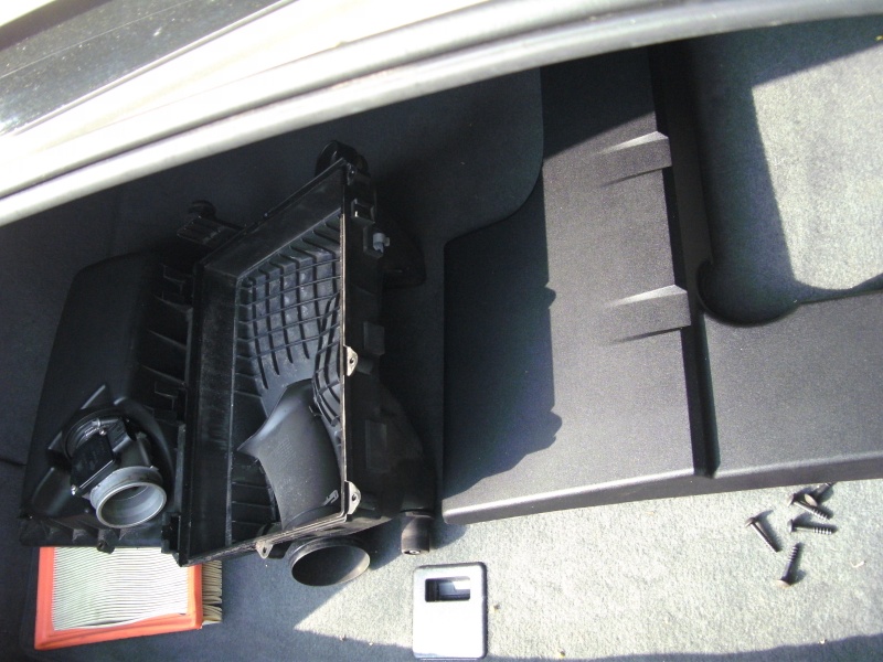

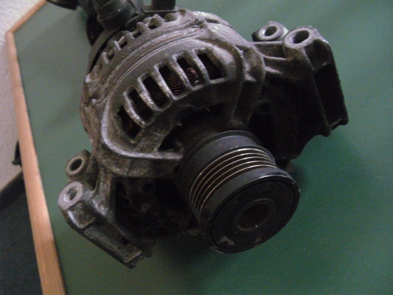

...so habe heute die lichtmaschine ausgebaut, nach 3std. schrauben.
erst musste oben die motorverkleidung runter, dann der ansaugschlauch,lmm und der komplette
luftfilterkasten raus, kühlwasserschlauch oben runter, sämtlicher halter und steckverbindungen mussten
gelöst und zur seite geschoben werden......und dann konnte man auch endlich die lichtmaschine sehen
bzw. die 4 schrauben der lichtmaschine lösen, steckverbindung noch ab und draussen war sie

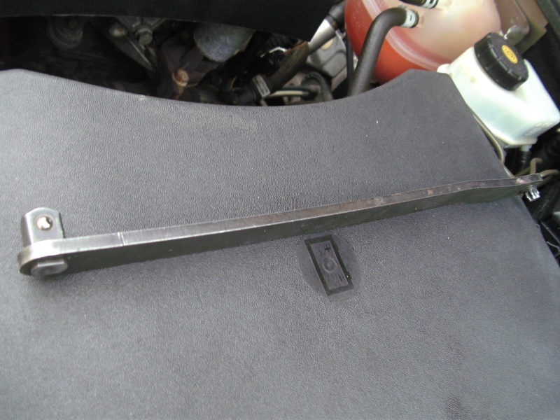

endlich. abgesehen davon das man ein achtwinkligen arm brauch bzw. dieser jetzte
total zerkratzt ist von den scharfen kanten überall.
na ja jetzt weiss ich das es eine 100AH bosch mal gewesen war....werde mir dann morgen
eine neue holen, ist es eigentlich schlimm wenn diese jetzte dann z.b. 120AH hat????

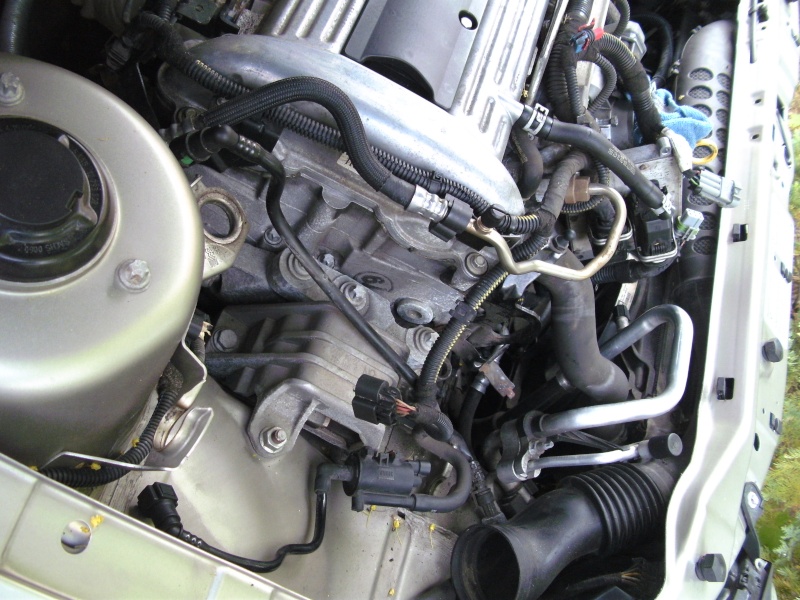

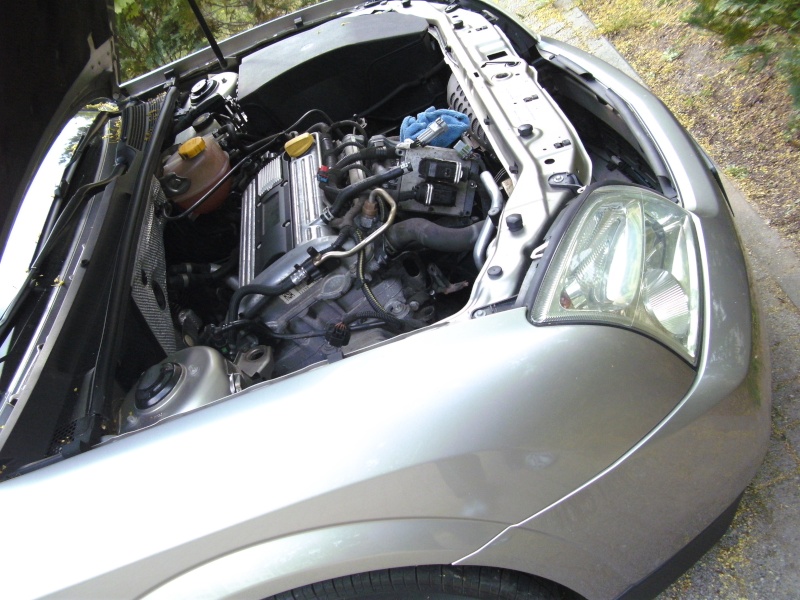

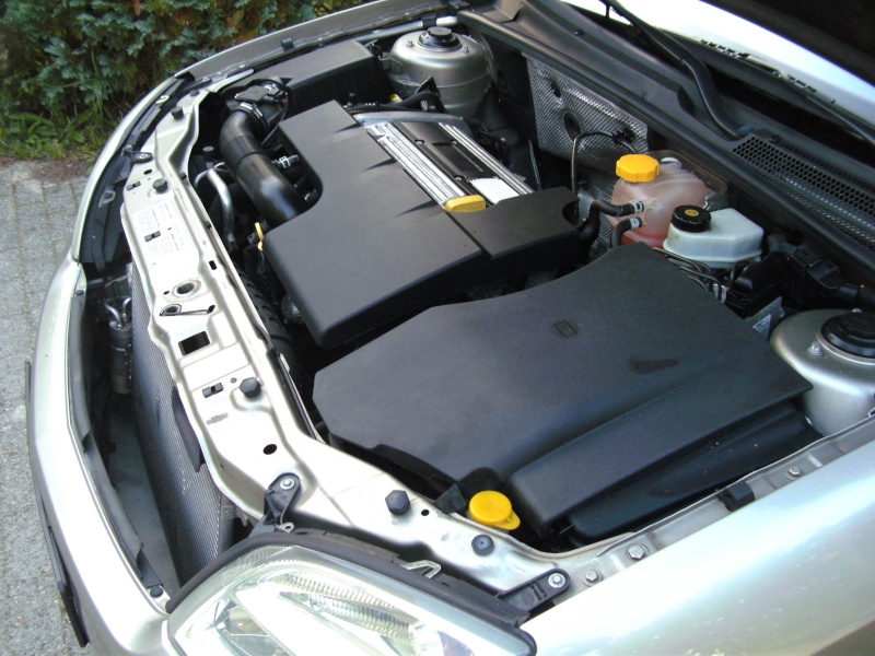

so sah er vor der demontage aus...

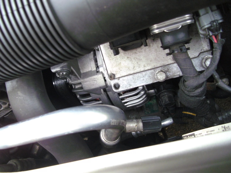

...und hier ist sie nicht mehr drinne,sowie der rest....lima saß unterm
kühlwasser-schlauch oben,beifahrerseite:
...und hier die defekte lima im ausgebauten zustand: :we:
...und hier noch der ecotec-plastikanteil: batsch

das ganze ging aber auch nur, weil mir mein netter arbeitskollege einen spezial-schlüssel
für die spannrolle ausgeliehen hatte, und diese auch zum glück auf die selbstspannende spannrolle
passte zum entspannen des keilrippenriemens....tja steckt halt auch bissl renault im vectra c schmeiß weg
so sah das gute stück aus:
