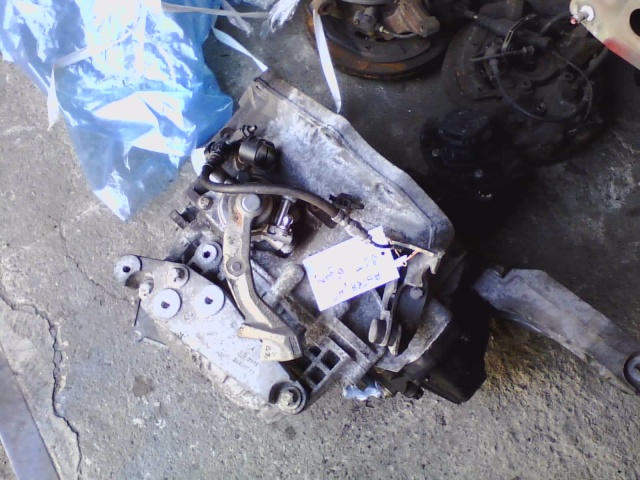

Letzte Woche kam dann endlich auch mein Getriebe an, es ist ein wunderbares M32 aus nem 2liter Turbo Astra H. Gelaufen hat es 32000km, also grad mal eingefahren G Astra V6 umbau goes OPC line - Seite 3 796178

Schöön
Ist die beste entscheidung ein M 32 zu nehmen !
denk aber dran das du dir die passende kupplung besorgst !
Wo wir bei einem großen problem wären !!!
es gibt 2 m32 Getriebe ...
Einmal das vom astra H OPC Motorcode Leh
und das vom GTC Lel oder LER
das NICHT opc getriebe hat eine andere Glocke !!
und zwar für eine kupplung die nicht so hoch aufgebaut ist !
du kannst beispielweise Bei einem astra H opc (code: LEH) kein LEL oder LER Getriebe rannmachen dass passt nicht !!!!!
weil beim LEH die kupplung Höher aufgebaut ist !
das heisst du musst dir die Maße besorgen wie Hoch die komplette Kupplungseinheit beim LEL bzw LER ist ....
und musst mit dem was du dran baust genau in dem maß sein !!!!!
ansonsten kann es passieren das die druckplatte zu weit weg ist vom ausrücklager oder vielleicht sogar schon betätigt wird durch die kleine glocke
Wen du zu hoch Kommst mit deiner Kupplung gibt es die möglichkeit die Glocke vom getriebe zu bearbeiten !
und zwar wird hierbei der sitz des ausrückzylinders vertieft !
sind aber nicht mehr wie 6 mm zu holen !
mfg
