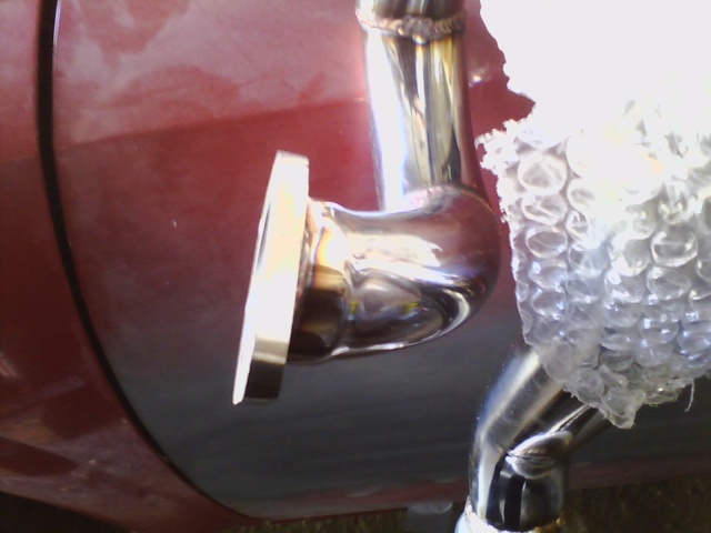

Nur mal so am Rande erhielt ich vor ca 5 oder 6 Wochen nen Paket mit nem Krümmer von FMS
Kann nur sagen sogut wie der Rest der Anlage gepasst hat, sowenig passte dieses dämliche Teil. Also Flex raus und umschweißen das ganze, da es an der Ölwanne und an der hinteren Drehmomentstütze anlag, das is nu Geschichte und ich warte nur noch auf meinen Kat:kotz:
G Astra V6 umbau goes OPC line - Seite 7 P2909110
erster Pfusch, so wars
G Astra V6 umbau goes OPC line - Seite 7 P2909111
und so sollts eigentlich
G Astra V6 umbau goes OPC line - Seite 7 P0310110
noch vor dem abändern und die Krümmer mit Hitzeschutzband umwickelt.

Mein FMS Krümmer hatte auch Anpassungsprobleme...da war der Flanschanschluss zum Kat falsch herum angeschweißt G Astra V6 umbau goes OPC line - Seite 7 324570
Naja, jetzt weiß ich, dass es nicht nur mir so geht...manchmal frag ich mich, was die Kollegen da eigentlich den ganzen Tag machen schmeiß weg

Egal was auch immer die da darstellen, Ausschuß herstellen bringen se auf jedenfall:gröhl:
Bei dem Kurs hätte ich da schon eher erwartet das es mehr oder minder passt, aber das hätte nicht mal unter nen Vectra richtig gesessen, naja wieder was gelernt.

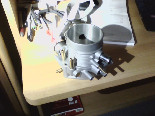

Gab mal wieder was neues für den kleinen... nein es ist nicht der Kat, auf den warte ich immer noch sehnsüchtig, wobei der dieses Jahr eh nicht mehr drunterkommen würde.
Es is ne überarbeitung der DK gewesen (64 auf 68mm) mit ultraschallreinigung und glasperlenstrahlen.
Sieht nich nur chic aus, soll auch nen bissl mehr Leistung bringen. gruebel

ja , die friedrich sachen sind einfach nix für "mal eben anbauen" ... leider...
oh...mehr frischluft-....
fein fein... top
