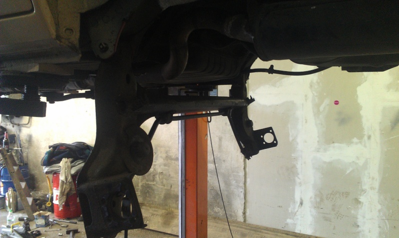

So und dann gings ans eingemachte. Das Große Problem war ja mir und Denny schon bekannt.
Bei mir unten in der Halle bin ich beim Antriebswellen einbauen stutzig geworden.
Resultat : Motor zuweit links, ungefähr 2 cm.
Da half auch kein drücken und machen am Fahrschemel.
links
Touring TaxiAsci , *** i500 Update *** - Seite 13 Imag0213
rechts
Touring TaxiAsci , *** i500 Update *** - Seite 13 Imag0214
Die eine Seite voll auf Press und die andere Seite voll auf Zug
Also nochmal an die Motorhalter ran Touring TaxiAsci , *** i500 Update *** - Seite 13 279868
erstmal den hinteren Getriebehalter fertig gemacht. Etwas Rundstahl besorgt und den Halter von Dennis etwas getunt
Touring TaxiAsci , *** i500 Update *** - Seite 13 Imag0215
dann ging es an die "Hühnerleiter"
Touring TaxiAsci , *** i500 Update *** - Seite 13 Imag0216
Da musste ja auch noch was dazu. Also Rundstahl genommen und angesweißt.
Touring TaxiAsci , *** i500 Update *** - Seite 13 Imag0217
Natürlich musste der Rundblock vorher weichen
Touring TaxiAsci , *** i500 Update *** - Seite 13 Imag0218
Und der Denny mit den Golden Fingern hats geschweißt
Touring TaxiAsci , *** i500 Update *** - Seite 13 Imag0219
Dann noch gepulvert und schick ist es jetzt.

Touring TaxiAsci , *** i500 Update *** - Seite 13 Imag0224
In der Zwischenzeit war Denny auch fleisig denn es gibt ja 3 Halter. Touring TaxiAsci , *** i500 Update *** - Seite 13 336807
Touring TaxiAsci , *** i500 Update *** - Seite 13 Imag0225
Der fertige Halter
Touring TaxiAsci , *** i500 Update *** - Seite 13 Imag0226
Und auch der Wurde noch gepulvert. Mit den ganzen Haltern haben wir dann die 2cm gut gemacht und die Wellen haben gepasst Touring TaxiAsci , *** i500 Update *** - Seite 13 542243
