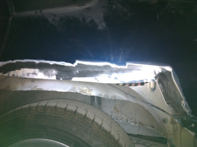

Leider war die linke Seite noch schlimmer als die rechte!!

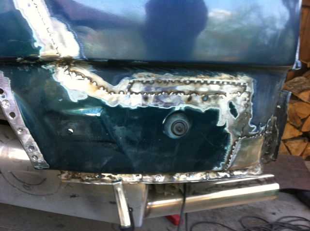

Endspitze war total fertig und genau wie der Schweller...hab also nen neuen Schweller bestellt der leider erst ende der Woche kommt!!
Endspitze hab ich aus dem Schlachter raus geschnitten aber die is leider bischen kürzer beim Fließheck...also musst ich bischen basteln!! Aber Radlauf is jetzt soweit drin morgen noch paar kleinigkeiten dann kann ich endlich ziehen und zinnen...
Antennenloch auch gleich mit zu gemacht!!
Das wars erstma Morgen gehts weiter...
Gestern hab ich fast alles verzinnt!! Nachher wird noch fertig verzinnt und dann die Radläufe gezogen...und dann kommt mein Lackierer und guckt sichs an!! Hoffe der Schweller is gekommen das er nächste Woche in Lack kann..

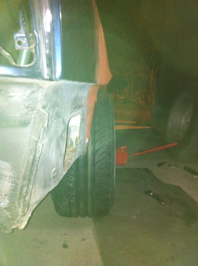

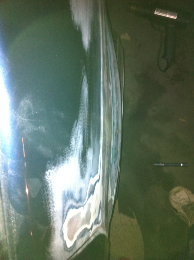

Ja wollte eigentlich erst mitn Hammer ran aber bekomme heute ein Bördelgerät!! Hatte das schonmal und das geht echt super und gleichmäßiger find ich....
saubere arbeit :daumenhoch: scheint ja doch richtig gut zu sein so ein bördelgerät,,, naja ich habs halt mit hammer gemacht ,geht auch,,,
hast du mit absicht so weit gebördeelt das du spurplatten drauf machen musst ?
ich hab noch 2 spurplatten rumliegen von supersport 4x100 und pro seite 15mm,,, wenn du vorbei kommst kannst ja gucken ob du die haben willst... sollen 15€ kosten sind halt schon was älter aber bei mir liefen sie auch rund von daher...
und du wolltest ja eh mal vorbei kommen
Ja habse extra hinten bischen mehr gebördelt weil sie mir bischen weit drin standen!!
