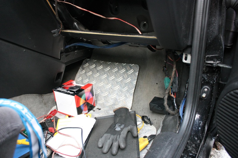

so heute bisschen weiter gemacht aber dann aufgegeben weil ich den Motorsteuergerätestecker nicht öffnen kann um zu sehen welches kabel an welcher klemme ist
immerhin das poti konnte ich setzen und funktioniert auch... Morgen früh wenn es richtig kalt ist werde ich mal testen Vectra A 2.0i 2000er Optik E85 ( Es geht weiter ) - Seite 5 470346

so hab mal wieder was gemacht Vectra A 2.0i 2000er Optik E85 ( Es geht weiter ) - Seite 5 470346
steuergerätestecker zerlegt und ein zusatzkabel an die klemme der lambda angebracht ...
uhr musste weichen aber nicht schlimm da ich ne uhr am radio habe...
Vectra A 2.0i 2000er Optik E85 ( Es geht weiter ) - Seite 5 Dsc01022
ab jetzt ist der vectra voll E85 Fähig Vectra A 2.0i 2000er Optik E85 ( Es geht weiter ) - Seite 5 470346
dann hab ich noch die neue tachowelle verbaut und jetzt funktioniert endlich wieder alles...
