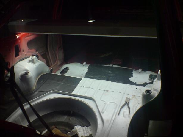

hallo,
danke, ja das ist unser normales thempo.
wenn wir mal drann sind dann wird auch richtig was geschafft.
zeit ist bis jetzt 13 stunden.
ergebniss hintere bodengruppe sitz schon mal probe.
jetzt nur noch paar ganz kleine anpassungsarbeiten und dann wirds verschweißt.
morgen gibts nix neues, da ich mittwochs nicht arbeite.
am donnerstag wirds wieder neue bilder geben.
am freitag soll wenns klappt schon die hinterachse drinn sein und auch die vorderachse passen.
so, das wars jetzt erst mal wieder.
gruß chris
BeitragThema: Re: kadett e mit heckantrieb   Di Sep 28 2010, 21:09
Man man man du bist ja echt flott.
Aber jetzt mal ne Frage arbeits du irgendwie auch mal mit ner Richtbank?
So das es auch alles 100% gerade ist?
Anzahl der Beiträge : 1089
Ort : zweibrücken
Corsa a 3.0 v6 - zu verkaufen
Anmeldedatum : 21.09.10
BeitragThema: Re: kadett e mit heckantrieb   Di Sep 28 2010, 22:02
ohne gleich jemand zu nahe zu treten, aber für was ne richtbank?
nehmt ihr ne richtbank um nen schweller zu wechseln?
100% der karossen die bei uns rumeiern sind 100% selbsttragende karossen.
solange nicht die entscheidene teile getrennt werden behalten die zu 100% ihr form.
wenn das nicht so wäre müßte man nachdem mann seine karosse auf einem drehgestell hatte direkt wieder auf ne richtbank zurren und geradebiegen.
BeitragThema: Re: kadett e mit heckantrieb   Di Sep 28 2010, 22:24
Na gut mag ja sein aber wie richtest du die Hinterachse aus? Pi mal Daumen? Denn er sollte doch doch gerade laufen und die beiden Radstände gleich sein.
Ort : zweibrücken
BeitragThema: Re: kadett e mit heckantrieb   Mi Sep 29 2010, 12:56
also ersteinmal möchte ich hier anmerken das ich nicht erneut seiten lang rechenschaft ablegen möchte wie und durch was ich meine arbeit genau mache. so wie es in anderen foren schon der fall war.
an karossen gibt es fix punkte die bei jeder einzelnen karosse 100% an der gleichen stelle sein müßen, da sonst die ersatzteile nicht passen würden.
die vermessung derer und das messen zweier diagonalen die sich in der mitte kretzen ergeben immer ein quader.
also ist es rein technisch nicht möglich die achse schief einzubauen.
und die einzelrad achse vom calli oder omega kann man zudem im bereich von einem cm einstellen.
man kann um dieses thema gerne eine phystikdiscusion starten, was aber mit sicherheit nicht sein muß.
also ich habe mich ausreichend informiert und etliche karossen vermessen um genau zu wissen was ich mache.
