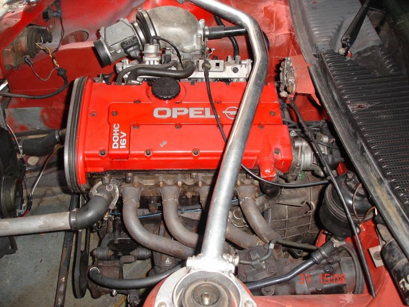

hallo, da es hier ja reges interesse an meiner lady gibt werde ich mal ein umbau tread hier starten.
klar ist sie schon fertig zum fahren und war sogar schon auf dem tüv.
aber fangen wir mal am anfang an.
ursprünglich war sie so.
so, und dann fing ich an.
zuerst motorraum cleanen, dann mit flügeltüren, dann mzßte die haube auch nach vorne aufgehen, und breit mußte sie werden.
leider habe ich davon zur zeit keine bilder, werde ich aber noch posten.
so sah sie zwischendurch aus.
dann kahm der moment wo mich all meine freunde zum zweiten mal
, das erste mal als ich ein nahe zu perfektes auto auseinanderbaute und von null wieder anfing.
aber berechtigterweiße, denn dann sah sie so aus
so, jetzt könnt ihr eure meinung sagen.
bessere bilder mache ich die woche noch, bin grad dabei mein getriebe zu wechseln.
gruß chris

BeitragThema: Re: kadett e mit heckantrieb   Mi Sep 22 2010, 23:43
hmm wenn da so schwere Motreon rein sollen würde ich schauen ihn noch weiter nach hinten zu versetzen, der c20xe ist ja immoment wenn ich es richtig sehe so weit vonre wegen dem Verteiler ?
Bei den ganzen Ascona / Manta B R6er umbauten ist es tödlich wenn der normal auf der Achse kommt und nicht nach hinten versetzt wird , da spielste schneller brumkreisel als dir lieb ist.
MFG

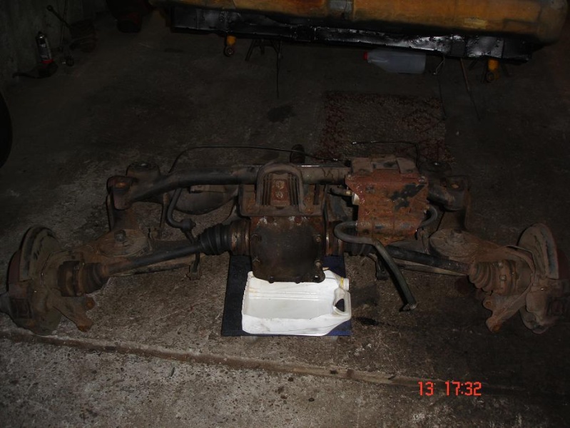

Anzahl der Beiträge: 526
Alter: 32
Ort: zweibrücken
Fahrzeug: kadett e gsi 16v heckantrieb
Anmeldedatum: 21.09.10
BeitragThema: Re: kadett e mit heckantrieb   Do Sep 23 2010, 07:50
@ asci fan
ja die größeren motoren sollen weiter nach hinten.
der xe ist a wegen dem verteiler und b orginal halter vom omega b.
also vorderachse und tunnel sind vom omega b, so wie die motorhalter.
auf dem einen bild siht man ja schön meine vorderachse, war ursprünglich eine mv6 achse, nur habe ich mir die halter für den 2.0 mit drann geschweißt. sonst muß mann immer die achse mit wechseln.
naja, ich hoffe das wenn der um die 15 cm nach hinten sitz die lady nicht zu kopflastig wird.
aber so schwer wie meine achse hinten ist kann ich mir das nicht vorstellen.
die packste mit 2 mann fast nicht.
hier mal ein bild von meiner hinterachse
