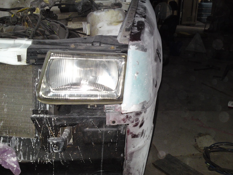

Hallo Leute,wollt euch mal mein neues "Schmuckstück" vorstellen.Haben den Wagen vor der Presse gerettet.Für 40Euro aufwandsentschädigung.
Nach schauen wie sehr der zahn der zeit gearbeitet hat bin ich recht positiv überrascht.Habe die letzten 2Tage geschliffen,gekratzt,und geflext und mein Kumpel meinte Schweißgerät steht bereit für die 2-3 Löscher.Habe ebendso stellenweise den unterbodenschmodder abgefummelt(oh meine finger brennen richtig).
So morgen geht`s los mit durchschweißen und dann noch 2 Kotflügel und 2 Türen besorgen und dann geht die richtige Arbeit erst los.FAhrwerk,Lenkrad,und diverser kleinkram ist schon unterwegs.
So lass mal die ersten Bilder sprechen(sieht in natur nicht so wild aus...
Weitere Bilder werden Folgen

Hauptsächlich Winter aber trotzdem gleich ordendlich.Wird schön wieder vollgeschmaddert mit unterbodenschutz usw...Der kleine hat erst 116000runter.Nachweislich und der schnurt auch wie ein kätzchen.Wollte erst schlachten aber ist einfach zu schade.Schweller sind tip top.nicht mal flugrost.Hab überall geguckt.Nur türen+kotflügel sind fertig...

Ja find ich auch.Danke,gebe mir auch mühe.Oh eins kann ich euch sagen,dad unterbodenzeug klebt wie die pest auf der haut.Hab vorhin ne stunde in der wanne gesessen und ist noch net alles ab,trotz handschuhe sehen meine hände aus...Habe den unterboden fast fertig.Sieht aus wie neu

Warum nicht?Da ist von werk aus auch etwas drin.Habe alles rausgemacht und neu versiegelt.Kommt doch eh ne matte drüber.Sieht keiner,rostet net.

So es ging natürlich die tage weiter.Eine menge teile sind gekommen(Werden nach dem lackieren verbaut).
Geschweißt ist der kleine soweit komplett was eine arbeit.
Heckklappe ist fertig und ein radlauf auch fast.
Erstmal bilder sprechen lassen:
Unten am radlauf ist wachs,kein Rost
So morgen hoffe ich die radläufe fertig zu stellen.
Ich halte euch auf dem laufenden.
