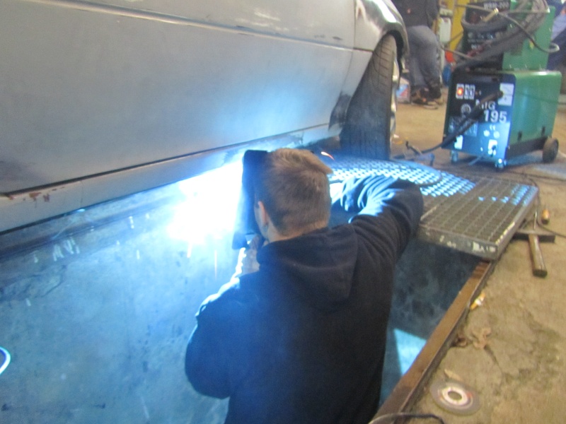

Der Rest des Tages wurde dann nur noch fleißig am Heck geschweißt ..........Hier mal ein paar Impressionen ..
Showdown am Astra F "Flying White" Cab - Seite 5 Img_3617
Showdown am Astra F "Flying White" Cab - Seite 5 Img_3618
Showdown am Astra F "Flying White" Cab - Seite 5 Img_3619
Showdown am Astra F "Flying White" Cab - Seite 5 Img_3620
Showdown am Astra F "Flying White" Cab - Seite 5 Img_3621
Showdown am Astra F "Flying White" Cab - Seite 5 Img_3622
Showdown am Astra F "Flying White" Cab - Seite 5 Img_3623
Und so sieht es aus wenn sich eine Schweißperle etwas verirrt und dem Dennis den Pelz verbrennt Showdown am Astra F "Flying White" Cab - Seite 5 47480 lol!
Showdown am Astra F "Flying White" Cab - Seite 5 Img_3624
Weiter im geschehen ...Indianer kennen keinen schmerz :daumenhoch: Unser Kaiko auch dabei und auf Funkenfang Showdown am Astra F "Flying White" Cab - Seite 5 796178
Showdown am Astra F "Flying White" Cab - Seite 5 Img_3625
Soo das war es dann erst einmal von gestern ...die Wunden sind alle verarztet Showdown am Astra F "Flying White" Cab - Seite 5 Kranke10 und der Meister konnte heute wieder weiter machen

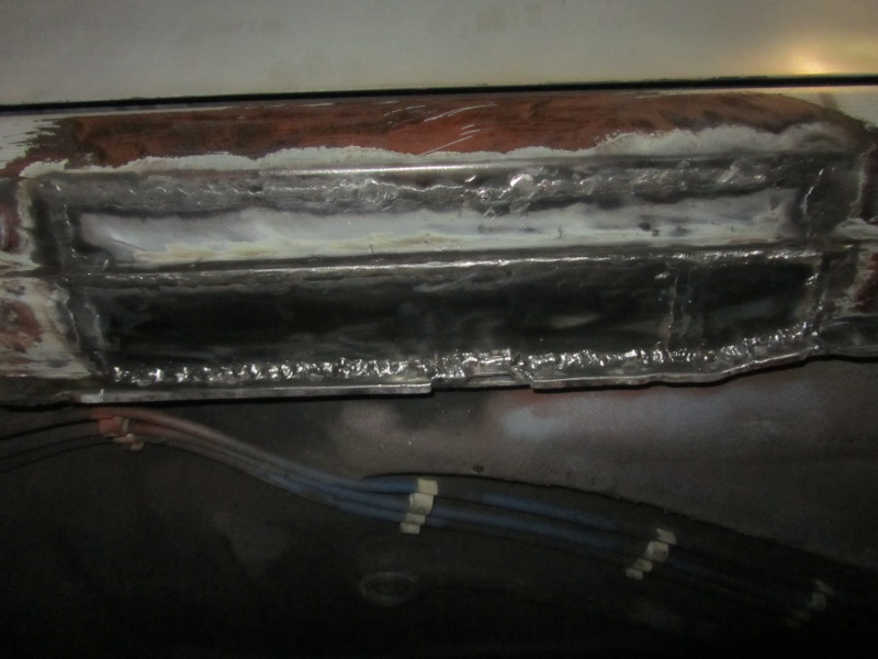

Dann mache ich mal weiter mit ein paar Bildern von heute Showdown am Astra F "Flying White" Cab - Seite 5 Fotogr12
So hier mal ein paar Bilder zu den Schweißarbeiten für das unübersichtliche "Etwas" im Kofferraum
Showdown am Astra F "Flying White" Cab - Seite 5 Img_3626
Showdown am Astra F "Flying White" Cab - Seite 5 Img_3627
Showdown am Astra F "Flying White" Cab - Seite 5 Img_3628
Showdown am Astra F "Flying White" Cab - Seite 5 Img_3629
Showdown am Astra F "Flying White" Cab - Seite 5 Img_3630
Sämtliche Schweißnähte schön mit Karroseriedichtmasse verschmiert ..
Showdown am Astra F "Flying White" Cab - Seite 5 Img_3631
Showdown am Astra F "Flying White" Cab - Seite 5 Img_3632
Showdown am Astra F "Flying White" Cab - Seite 5 Img_3633
Showdown am Astra F "Flying White" Cab - Seite 5 Img_3634
Showdown am Astra F "Flying White" Cab - Seite 5 Img_3635

Dennis bei der arbeit ...
Showdown am Astra F "Flying White" Cab - Seite 5 Img_3646
Showdown am Astra F "Flying White" Cab - Seite 5 Img_3647
Es glüht das Blech Showdown am Astra F "Flying White" Cab - Seite 5 796178
Showdown am Astra F "Flying White" Cab - Seite 5 Img_3648
Dennis seine Gesichterkunde ...Das hier soll sagen "Was tuhe ich mir hier nur wieder an " ? Showdown am Astra F "Flying White" Cab - Seite 5 796178

Wieder Blech blank machen
Showdown am Astra F "Flying White" Cab - Seite 5 Img_3650
So langsam ist auch dieses Loch wieder geschlossen
Showdown am Astra F "Flying White" Cab - Seite 5 Img_3651
Showdown am Astra F "Flying White" Cab - Seite 5 Img_3652
Noch nen Blech ..
Showdown am Astra F "Flying White" Cab - Seite 5 Img_3653
Showdown am Astra F "Flying White" Cab - Seite 5 Img_3654
So Feierabend für heute ..Dennis hatte die Nase voll ...auf den Armen unzählig Brandkrater...Morgen gehts weiter Showdown am Astra F "Flying White" Cab - Seite 5 281216
