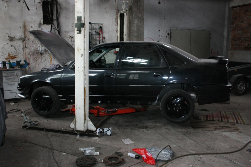

zur zeit fahre ich mit radkappen auf stahlfelge Mein Vectra A 4x4 Turbo - Seite 23 444732 hab ja winterreifen gerade drauf allerdings mittlerweile nur noch 3mm
es darf auf keinen fall mehr schnee geben sonst bin ich am arsch Mein Vectra A 4x4 Turbo - Seite 23 570795
ich werde die winterreifen jetzt noch runterfahren, ich denke mal das dauert 2 wochen Mein Vectra A 4x4 Turbo - Seite 23 796178
und dann kommen sommer felgen drauf erstmal wieder die originalen hier bis ich mich entschieden hab was ich kaufe
Mein Vectra A 4x4 Turbo - Seite 23 Bild_013
18 Zoll währe ja mal was Mein Vectra A 4x4 Turbo - Seite 23 715285
