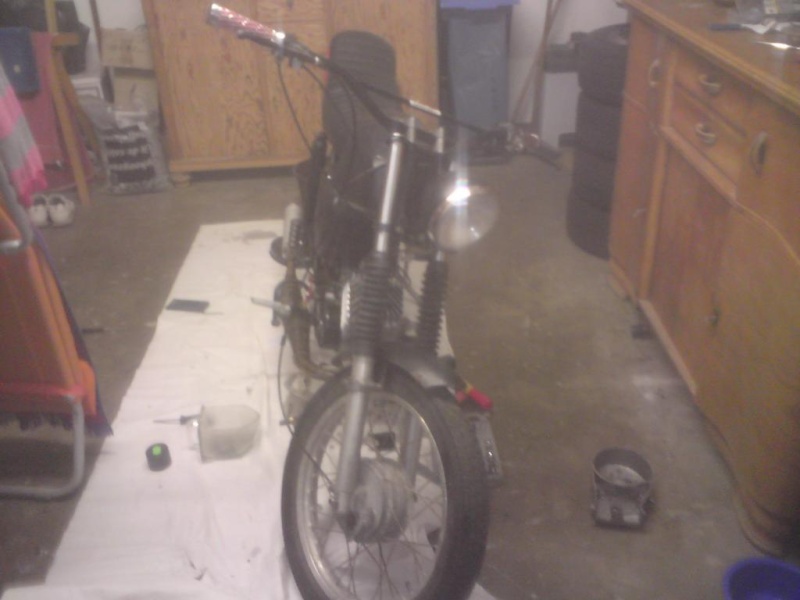

Also ich wollte euch mal meine neue erungenschaft vorstellen (Besten dank an opelblitz)
von ihm habe ich die nämlich
also mal zum Fahrzeug
es ist ein altes ost moped mit 50ccm hubraum und wahnsinigen 3,8 ps leistung
max speed 70 km/h
werde es in denn nächsten tagen noch aufbauen und mal bisschen schneller machen
Gemacht sind schon
Sitzbank hochgebogen (streetfighter style)
Rennauspuff (leovince)
Breiter lenker (tomasseli)
hier mal paar bilder

jetzt mal ein paar ernüchterne fakten
Die s50 ist keine s50 sondern eine s53
die kupplung trennt nicht
selbst nach zündung einstellen läuft der motor nicht
@opelblitz dafür das der motor neu sein soll und noch nicht gelaufen sein soll
gibts da ja ein paar mängel zb.die kupplung trennt nicht warscheinlich tellerfeder kaputt
kickstarter klemmt ab und an mal (bei jedem 2-3 mal kicken) finde ich ja für nen neuen motor schon zimlich merkwürdig aber naja mal gucken
die karre steht jetzt noch bis montag inner werkstatt mal gucken was draus wird vill läuft se ja montag ICH HOFFE ES DOCH
