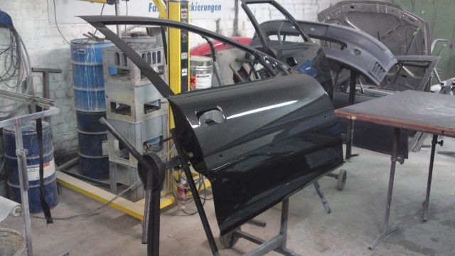

Die Türen sind fertig und eingehangen für den Transport zum Lackierer.
Jetzt nur noch Stoßstangen, Schweller und nen bisschen Kleinkram.

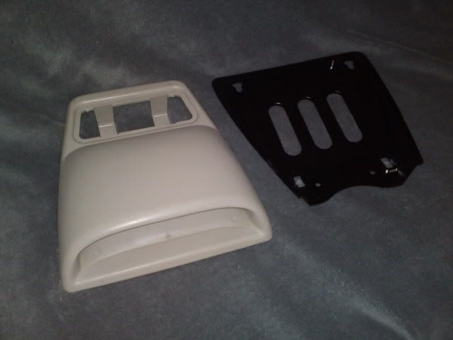

Bevor er jetzt zum Lacker geht gibt es noch eine ganz kleine Veränderung...
Habe jetzt bei Irmscher gesehen das sie auch Logo's für die Zierleisten anbieten
(Quelle: www.irmscher.de)
Daher habe ich mir noch schnell nen Satz Zierleisten vom Facelift besorgt :)
Grund hierfür ist, das ich ja rundrum die Beschriftung wieder anbringen will...
Aber das Zierleistenlogo schöner finde wie den Aufkleber mitten auf der Tür.
[img]http://i145.photobucket.com/albums/r234/xtreme-in-green/Mein%20Vectra%20i30/DSC02629.jpg

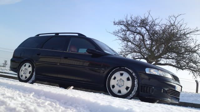

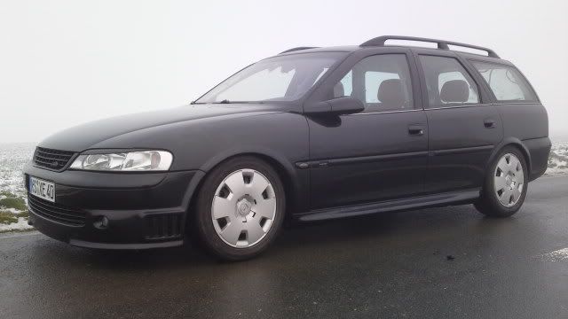

Dann habe ich einen Satz original 16" Radkapper erstanden für den Winterbetrieb, wollte da keine aus`m Zubehör nehmen...

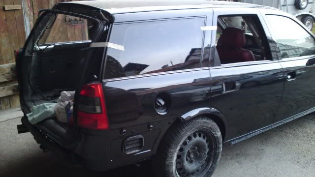

Die ersten Türen sind fertig und direkt eingebaut :)
...dann hat es sich auch kurzfristig ergeben das der Vectra jetzt wieder in der heimischen Halle steht :D
Es wird als mehr wieder zum Auto :)
Inzwischen sind die beiden Türen fertig eingestellt, wieder mit Elektrik versehen und eine Scheibe montiert.
Scheibenwischer sind wieder dran usw...
Bevor ich die schwarze Folie abgerissen habe, nochmal kurz geguckt wie es aussehen würde.
Aber die ist dann doch zu dunkel...
Nicht schön, aber fest...die Scheiben sind wieder eingeklebt :)
Und hier mein letzter Versuch den Lack mal richtig einzufangen...aber auch hier wirkt er mal wieder anders :(

Fahrwerk ist jetzt angepasst, um die TüV Anforderungen zu erfüllen musste ich ihn vorne um ca.4mm hochdrehen :D
Hinten waren es dann knappe 2mm...............nun steht er vorne wie hinten genau mit gleichem Abstand zur Felge im Radkasten.

Front ist jetzt fertig montiert...

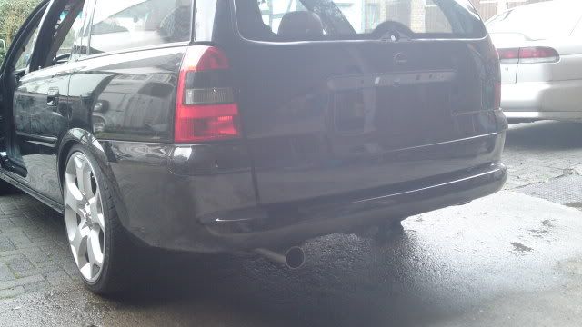

Dann hab ich noch das alte gammelige 80mm Endrohr abgeschnitten was jetzt durch ein neues 70mm ersetzt wird...
Die Radkästen und der Unterboden sind inzwischen auch neu aufgearbeitet, Innenradhäuser montiert usw...
Morgen werd ich wohl das Endrohr anpassen und die letzten 2 Türen fertig zusammenbauen.
Nen paar Kleinigkeiten gab es auch heute wieder...
Die Türen sind jetzt alle fertig zusammengebaut und wieder voll funktionstüchtig.
Diese elende Dichtung an der Heckklappe sitzt endlich so wie ich das will.
Der Auspuff ist wieder komplett :)
Jetzt mit dem kleineren aber feineren 70mm Rohr
Die neuen Logo`s haben auch ihren Platz gefunden...
Finde es so wesentlich besser wie es vorher war...
(Nein, es sind keine 2 verschiedenen Autos :D )

Hier nun die ersten (wenn auch schlechten) KOMPLETTEN Bilder :D
Auto dreckig, Wetter drüb und dunkel...aber ich musste einfach Bilder machen :)
Nach den Bildern habe ich dann noch die Haube ordentlich eingestellt und den kompletten Innenraum zusammengebaut.
Man kann jetzt also behaupten das es wieder ein fahrbares Auto ist :)
Habe heute meinen NEUEN Dachkantenspoiler bekommen...
Dann habe ich jetzt das Brillenfach inkl. des Rahmen der dahinter gehört um es bei Gelegenheit am Himmel zu montieren...
Und da mein Lenkrad zur Überarbeitung für ein paar Tage raus muss habe ich günstig noch einen "Ersatz" Lenkradkranz erworben um auch in der Übergangszeit alles ordnungsgemäß montieren zu können...

Da wir hier bei uns nicht wirklich oft Schnee haben, hab ich das bisschen mal genutzt für "Kontrastfoto`s" :)
Hier nun die aktuellsten Bilder, hatte heute nen Termin zum Scheiben tönen :D
Bei etwas mehr Entfernung ist sie recht dunkel...
Von nahem aber doch noch "transparent"...
Die Folie entspricht in etwa der Werkstönunung wie sie bei den neueren Fahrzeugen ist.

...ich bringe sie dahin wo meine Felgen auch noch liegen, zum LACKIERER :D
Geplant ist dann alles am Wochenende wieder zusammen zu bauen.....
Und dann sollte er auch wieder laufen.
