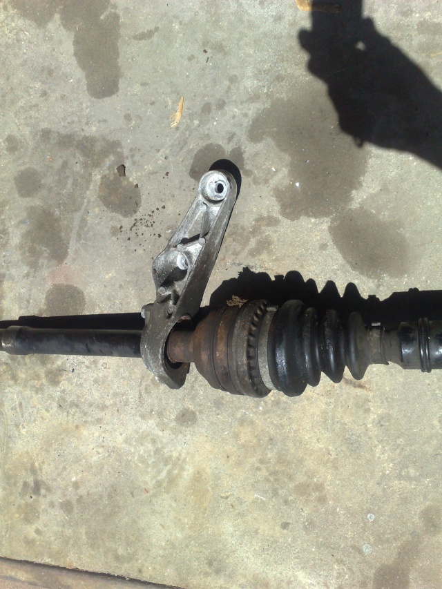

BeitragThema: Re: Achsmanschette   Do Jun 03 2010, 12:53
diese hier ?
Zuletzt von Sumibad am Do Jun 03 2010, 13:35 bearbeitet; insgesamt 1-mal bearbeitet
Alter : 93
BeitragThema: Re: Achsmanschette   Do Jun 03 2010, 13:27
Ja die sieht nach V6 aus wegen 3 Schrauben.
