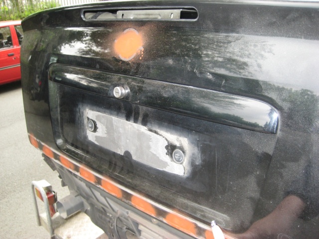

BeitragThema: 15.05.2010 - Ab zum Lacker   Neuaufbau BlackMamba No. II - mein Aufbautagebuch - Lack-Aufbereitung 2013 ;o) - Seite 2 Icon_minitimeMi Mai 19 2010, 19:33
Neuaufbau BlackMamba No. II - mein Aufbautagebuch - Lack-Aufbereitung 2013 ;o) - Seite 2 893522 Neuaufbau BlackMamba No. II - mein Aufbautagebuch - Lack-Aufbereitung 2013 ;o) - Seite 2 893522 Neuaufbau BlackMamba No. II - mein Aufbautagebuch - Lack-Aufbereitung 2013 ;o) - Seite 2 893522
Es ist vollbracht, auseinander gerupft wie ein Hühnchen is die Mamba vor ein paar Minuten zur Werkstatt gerollt und nun kanns nur noch besser werden
Neuaufbau BlackMamba No. II - mein Aufbautagebuch - Lack-Aufbereitung 2013 ;o) - Seite 2 531643 Neuaufbau BlackMamba No. II - mein Aufbautagebuch - Lack-Aufbereitung 2013 ;o) - Seite 2 531643
Zu meiner großen Erleichterung sagte der Karosseriemensch im O-Ton: "Achwas, das is doch gar nich so tragisch, das kriegen wir schon hin!"
Neuaufbau BlackMamba No. II - mein Aufbautagebuch - Lack-Aufbereitung 2013 ;o) - Seite 2 606401 Neuaufbau BlackMamba No. II - mein Aufbautagebuch - Lack-Aufbereitung 2013 ;o) - Seite 2 606401 Neuaufbau BlackMamba No. II - mein Aufbautagebuch - Lack-Aufbereitung 2013 ;o) - Seite 2 606401
Die Fahrerseite befand er sogar als "richtig gut hingekriegt" und die Kotflügelspitze bekam den Titel "jo hier bissl beiarbeiten aber das dürfte schon gehen..." Ich soll mir keinen Kopf machen
Neuaufbau BlackMamba No. II - mein Aufbautagebuch - Lack-Aufbereitung 2013 ;o) - Seite 2 893522 Die verzinnen das nun schön und ich hoffe dann is alles wirklich kein Problem
Neuaufbau BlackMamba No. II - mein Aufbautagebuch - Lack-Aufbereitung 2013 ;o) - Seite 2 542243
Boah bin ich erleichtert... Und mein Kollege hat doch n bissl dumm geschaut, wir erinnern uns an "Der jagd dich vom Hof wenn er das sieht, die reißen dir den ganzen gefuschten Rotz wieder ab!!!" Schön das er sich das erste mal seit ich ihn kenn geirrt hat, man (bzw Frau) wird da ja schon erschüttert in seiner (ihrer) Gutgläubigkeit wa...
Nun aber noch ein paar kleine Bildchen von der "Reise", auf gehts...
Neuaufbau BlackMamba No. II - mein Aufbautagebuch - Lack-Aufbereitung 2013 ;o) - Seite 2 Img_6010
Neuaufbau BlackMamba No. II - mein Aufbautagebuch - Lack-Aufbereitung 2013 ;o) - Seite 2 Img_6013
Das Opelzeichen und die Chromleiste ham wir sozusagen noch weggecleant. Hab nicht ein Teil am Auto was chromähnlich is, daher war mir die schon immer ein Dorn im Auge. Wech damit, is ja schließlich ne BLACK Mamba...
Neuaufbau BlackMamba No. II - mein Aufbautagebuch - Lack-Aufbereitung 2013 ;o) - Seite 2 Img_6011
Tjo, Griffe, Leisten, Schweller, aaaalles ab, wie es sich gehört...
Dummerweise kam dann noch was nettes vom Vorbesitzer zum Vorschein:
Neuaufbau BlackMamba No. II - mein Aufbautagebuch - Lack-Aufbereitung 2013 ;o) - Seite 2 Img_6012
Da hats wohl mal nach nem Rempler oder so ne neue Stossi gegeben und der Rest wurd so gelassen. Naja, nich gravierend, bissl ausdrücken und U-Schutz drauf, da unterhalb wird ja meist eh nich gelackt Neuaufbau BlackMamba No. II - mein Aufbautagebuch - Lack-Aufbereitung 2013 ;o) - Seite 2 599695
Tjo und dann noch was gemeines: Tztztz, Schrauber unter sich Neuaufbau BlackMamba No. II - mein Aufbautagebuch - Lack-Aufbereitung 2013 ;o) - Seite 2 891433 Neuaufbau BlackMamba No. II - mein Aufbautagebuch - Lack-Aufbereitung 2013 ;o) - Seite 2 891433
Neuaufbau BlackMamba No. II - mein Aufbautagebuch - Lack-Aufbereitung 2013 ;o) - Seite 2 Img_6014
Und ich bzw die Schlange muss es ausbaden... Nich nett das *g*
Naaaaaja... Nach 3 Nächten wo ich deswegen echt mies geschlafen hab schaut es ja nun endlich wieder nach Licht am Tunnelende aus!
