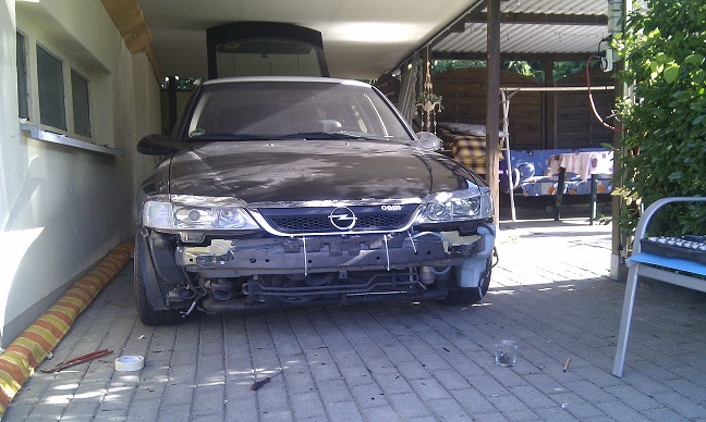

so hier mal die restlichen bilder
es wird es wird ;)

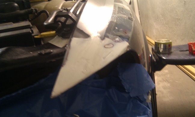

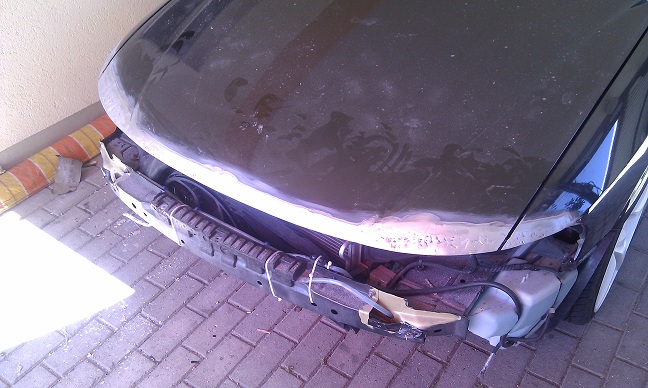

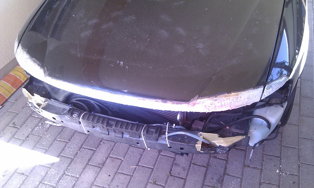

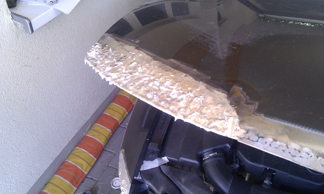

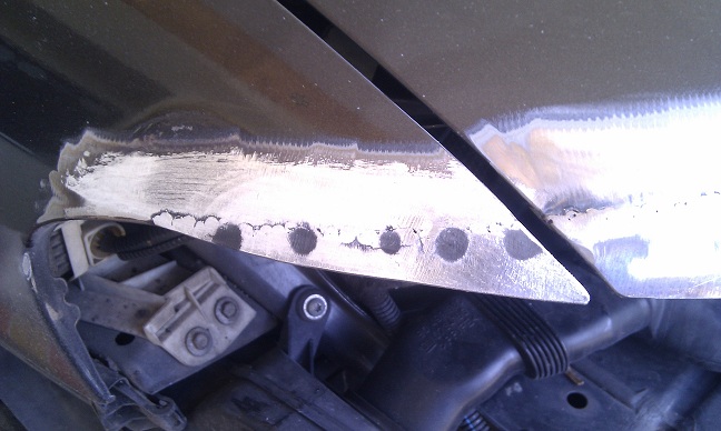

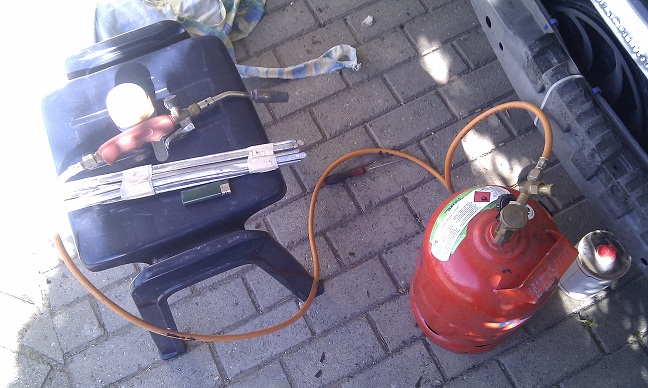

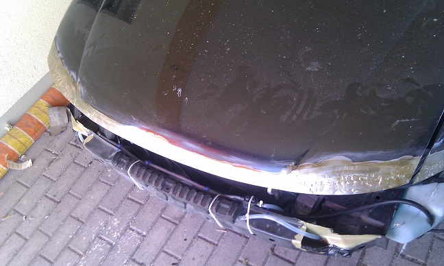

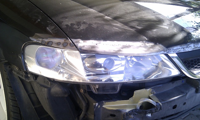

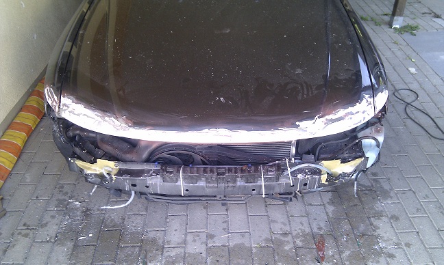

so dann ging es ans verzinnen
gas, zinn, zinnpaste
eimal mit azeton saubermachen
mit zinnpaste einpinseln
und so lange erwärmen bis es silbern wird und mit ein
lappen abwischen sollte dann so aussehen
dann sollte der zinn auch halten .. ungefähr so;)

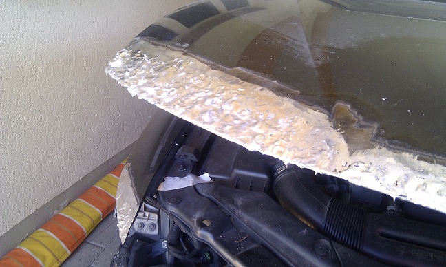

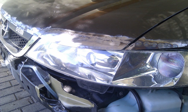

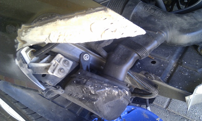

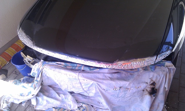

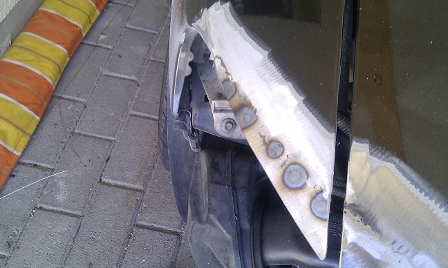

die blinker ecke
und weiter
nochmal bischen warm gemacht von unten damits bischen verläuft
zack und fertig
was riecht denn hier so? oh mein wascheimer :( naja schwund ist überall^^

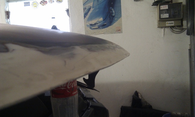

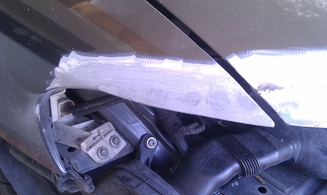

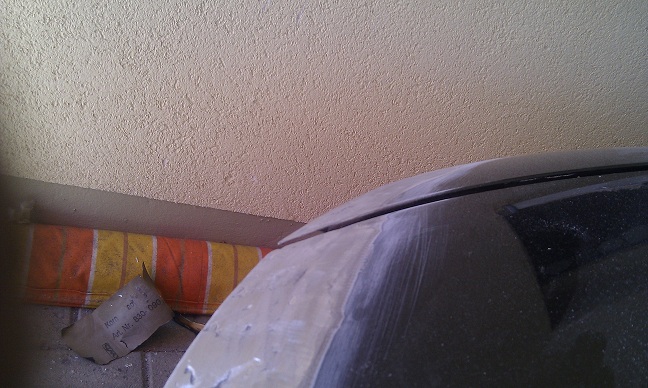

mal grob mit der flex rüber
und bischen handarbeit ^^ ........... mit schleifpapier

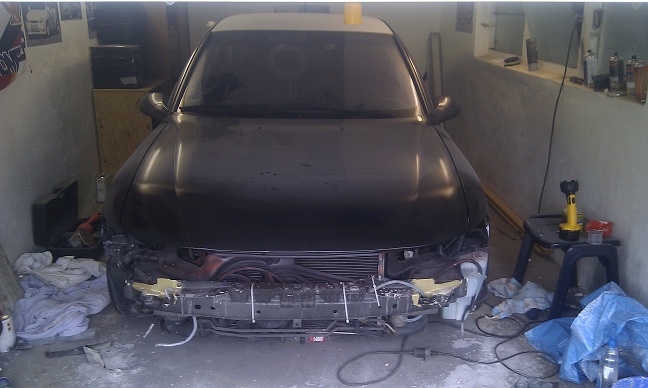

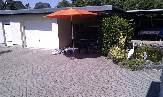

achja mein arbeitsplatz :D

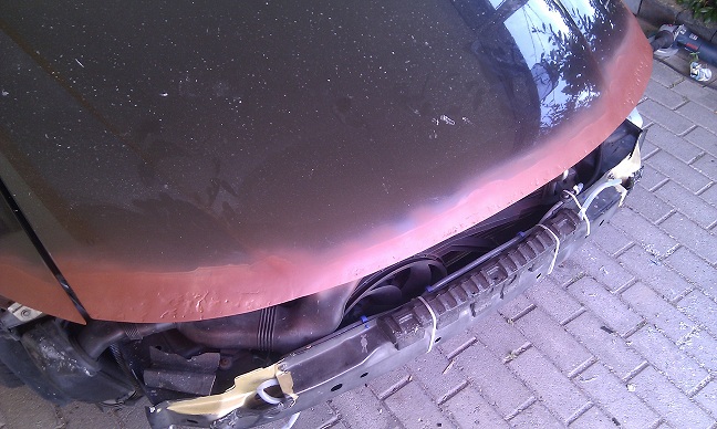

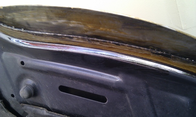

von unten mit rostumwandler eingepinselt
nochma bischen geschliffen .....
eimal rostschutz

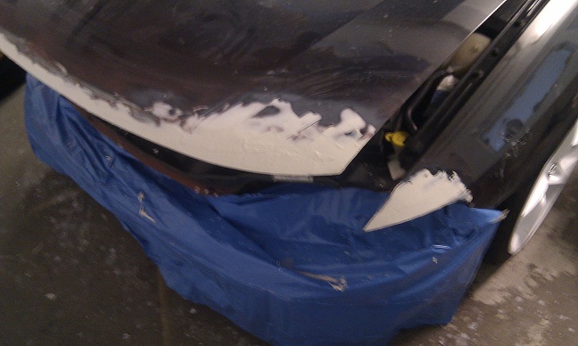

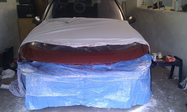

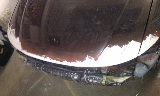

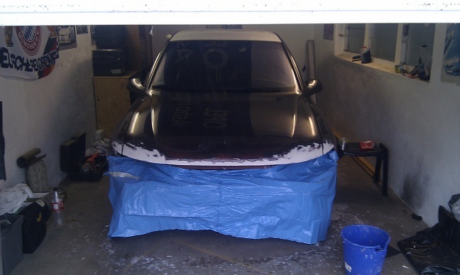

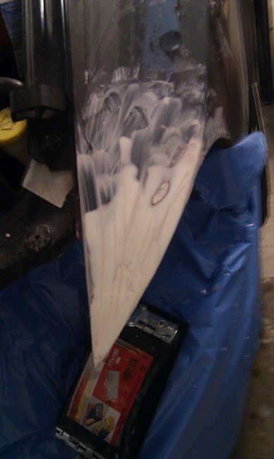

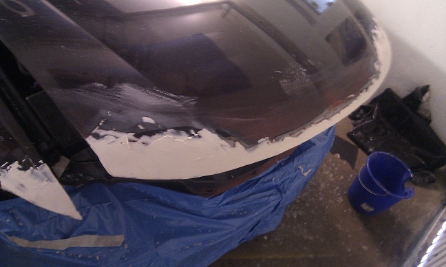

so nun der spachtel krempel

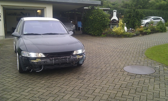

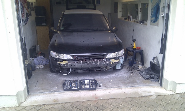

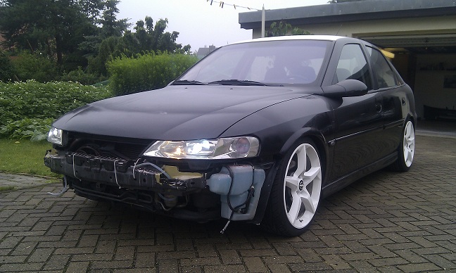

so dann mal ab in die garage es draußen immer ungemütlicher wurde
sieht man leider nicht auf den bild aber es hat geschüttet
in der garage gings dann weiter
so rostschutz nochmal
dann gings mit freundin fix ins schnitzelhaus
grundiert

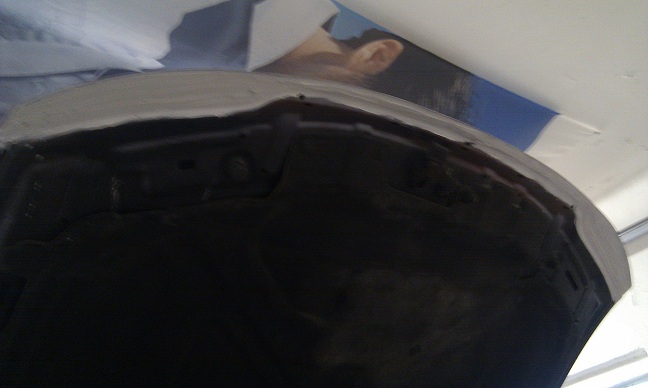

von unten noch versiegelt ;)

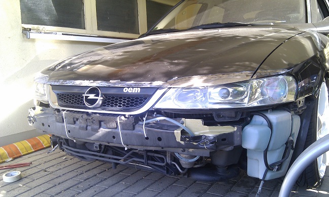

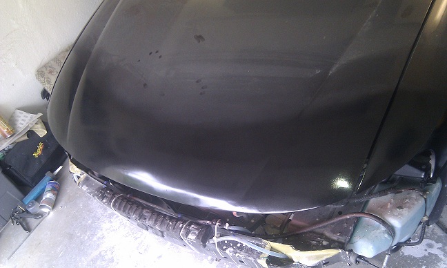

so bis hier war ja alles gut ..
aber das ernüchterne ergebnis ist.. ich hät den hobel vorher mal ordentlich
abkleben sollen ^^ somit war überall schleifstaub und sprühnebel aber naja
ging ja zum glück alles runter
aber... es glänzte nicht !!! der klarlack wurde matt :(
staubig ? nein nicht doch.. aber es sieht geil aus :D
hier sieht man auch ganz gut bis wo lackiert wurd und dann ist
nun auch eine lackierkante naja was solls

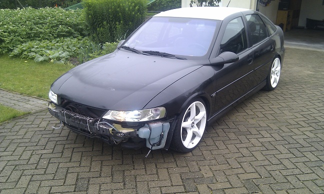

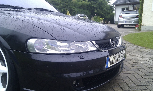

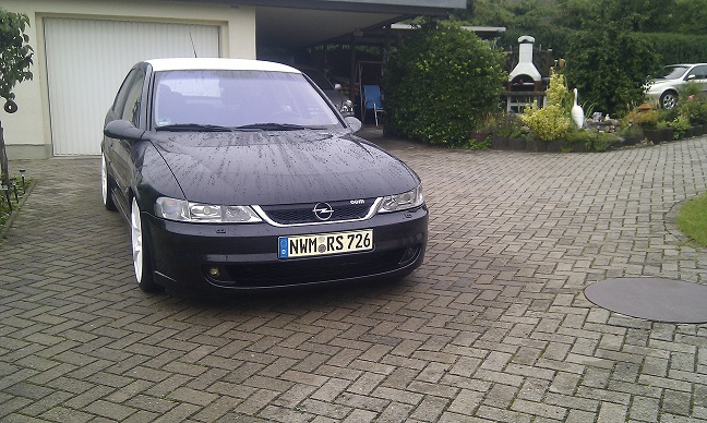

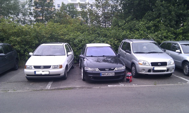

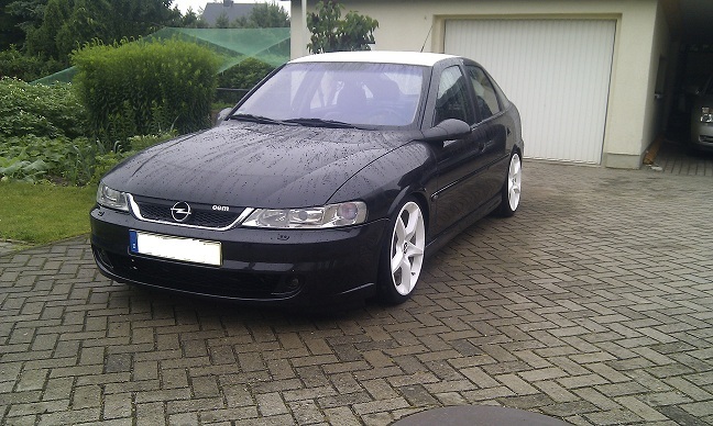

zack stoßstange ran
mal fix gewaschen ,fällt fast nich auf das es kacke aussieht mit den lack
und so kurve ich erstmal rum..
so das wars..
fals welche sagen es sieht scheiße aus.
ich bin kein lackierer hab sowas nie gelernt daher
ist es nicht perfekt geschliffen und lackiert sowieso nicht..
mfg

sieht geil aus
BeitragThema: Re: mibo's Vectra B Umbauthread, kann zu   So Aug 07 2011, 12:08
Also ich finde das Ergebnis, dafür das es selbergemacht ist, gut.
Nur das mit dem Parken müsst ihr nochmal üben. schmeiß weg schmeiß weg
BeitragThema: Re: mibo's Vectra B Umbauthread, kann zu   So Aug 07 2011, 12:12
danke..
die oma muß das üben ja
hatte das extra fotografiert fals ich da
eine beule drin hab am nächsten tag

Hat was...aber der OEM Aufkleber muß jetz weg
BeitragThema: Re: mibo's Vectra B Umbauthread, kann zu   So Aug 07 2011, 16:08
nö, der bleibt
hinten ist auch einer nur bischen größer :P

Schaut soweit gut aus, ich kann die beruhigen alle kleinen Macken und Löcher kriegste ohne richtigen Füller nicht raus..
Kenn ich ..
Haste mal probiert die übergänge mit Politur oder Schleifpaste weg zumachen???

Schaut ganz gut aus =) Nur mir persönlich schaut er nich böse genug :P
BeitragThema: Re: mibo's Vectra B Umbauthread, kann zu   Mo Aug 08 2011, 10:21
danke...
sgtsaad schrieb:
Ich finds geile René
Wann machste meinen?
wenn genug geld hast ^^
geht nich
wenn der noch tiefer ist find ich sieht es scheiße aus

Schaut echt soweit ganz gut aus, würd das ja ma gerne in natura sehen...das mit dem zinnen sieht spannend aus, scheinbar gut gemacht, wie dick is da jetzt zeug drauf?
BeitragThema: Re: mibo's Vectra B Umbauthread, kann zu   Mo Aug 08 2011, 22:42
nich viel , weil das meißte schleift man ja wieder runter ;)
