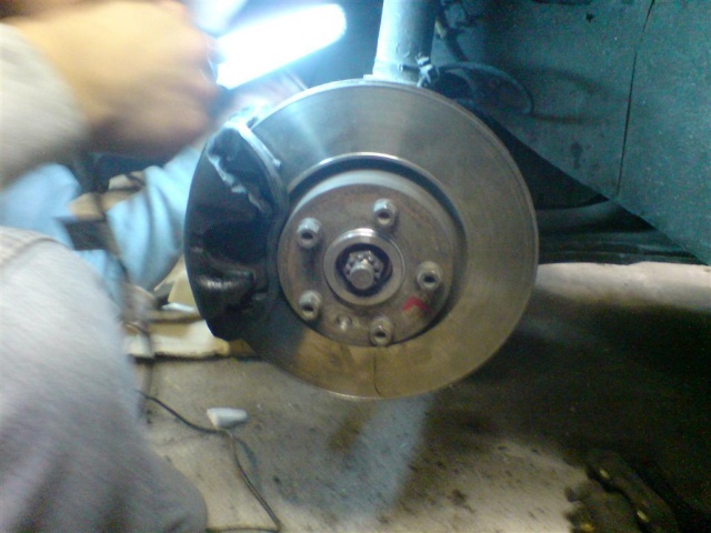

Auf dem Bild is schon bissl was gemacht. Fahrwerk, kompl. ausgeräumt, Käfig, 2 Vollschalensitze, 2.0 16V Motor und Girling Bremsanlage vorne mit 296mm scheiben.
Des war im Sommer 2009 für a kurze fahrt.
Etz ist er aufgebockt und bin voll dabei das des ding bis März/April Fertig wird.
Weitere umbauten die ich schon gemacht hab:

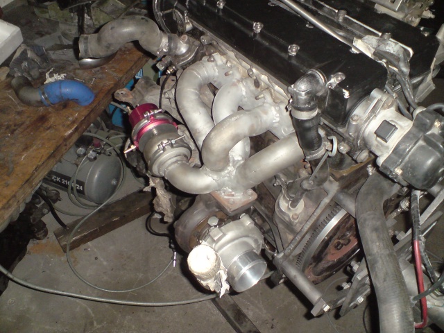

Turbo eingebaut, Abgaskrümmer(Eigenbau), Hinterachse von 4loch auf 5loch umgebaut
Bin gerade dabei das ich mir eine Ansaugbrücke selber baue.

Paar Details würden mich noch interessieren, z.B. was fürn Lader, mit welchem Druck du den fahren willst und sowas halt, allgemein was du für den Umbau alles bisher so geändert hast...

@Roschi: Jetzt is a GT2871RS, Ladedruck is noch offen ich sag mal ca 1.5bar genau wirds erst beim einstellen des Motors. 470ccm Einspritzdüsen, Einspritz leiste Eigenbau, Abgasanlage 70mm, Rennkat 100Zeller und as Schwungrad is noch erleichtert worden. Und eine Eigenbau Ansaugbrücke kommt noch rein.
@Turbosonne: Der lack hat war a spontan Aktion 3 man 3 Spraydosen und des auto war fertig*g*
Warum sollte der krümmer ned gehen? Alle 4 Leitungen sind gleich lang der krümmer wurde nach dem schweißen Wärme-behandelt. Müsste eig halten.
Also mit dem zeug was ich oben geschrieben hab müsste ich normal schon an des hin kommen wenn ned gibts immer was besseres*g*

Und Kolben, Pleuel und so bleibt alles Serie vom 16V?

Ich hab mit meinen Motoreneinstellmensch gesprochen und der meinte das des noch nicht nötig sei bei der Leistung und das wir nicht dauernd mit vollgas unterwegs sind. Wo er auch recht hat. Klaro is a Verdichtungsreduzierung drin sonst is gleich vorbei. Pleuellager sind stärkere drin aber der rest is original.

Originale Kolben bei 350PS...Alter du bist mutig angst Aber cool is die Büchse auf jeden Fall...Tarnlook und ordentlich Leistung...selbst mit dem XE isser cool. Werd das wohl weiter verfolgen Vectra A 2.0 16V Turbo Umbau 796178
Vectra A 2.0 16V Turbo Umbau Empty
BeitragThema: Re: Vectra A 2.0 16V Turbo Umbau   Vectra A 2.0 16V Turbo Umbau Icon_minitimeMo Feb 01 2010, 06:57
Muß ich Corry recht geben!!!
Ich weiß nicht ob man bei 350 oder 400 PS noch die originalen Kolben, Pleuel usw. fahren sollte! :scratch:
Ansonsten sieht das Teil schon krass aus! Bin gespannt wie der so wird! Vectra A 2.0 16V Turbo Umbau 595503

Ich würde mal sagen das was oben aufgeführt ist und das was erreicht werden soll wird so nichts werden Vectra A 2.0 16V Turbo Umbau 463853
des weiteren wird der Motor auch so nicht lange halten , Kolben, Pleuel usw. .... und für Ü350PS müsst Ihr schon noch einiges machen .. da seit ihr weit von entfernt was ich das so lese und sehen kann.

*g* he Leute macht mir ned angst! Ich bau den Motor etz nimmer aus und zerleg den wieder!!!!!!!*g*
Ich Probier des etz mal werd ja dann sehen was er Leistung hat und ob der hält wenn da Motor eingestellt wird. Ich bin hald von dem ausgegangen was mein Motorentechniker sagt und der meint das des noch ned nötig is.
Was meint ihr noch was ich machen soll damit ich die leistung und die haltbarkeit bekomme?

na auf jedenfall den Block Standfest machen... weil so wird das nix, wie FTT schon schrieb!
verdichtungsreduzierte Kolben, vernünftige Kolbenbodenkühlung, Stahlpleule, Kurbeltrieb überarbeiten neu lagern usw.... ZLEH Ölpumpe, tendiere da zu 550ccm Düsen die 470er werden wohl am limit laufen... vernünftige Spritversorgung und und und

Um den Motor so richtig standfest zu machen, hätte man sich auch nen kompletten C20LET kaufen können...
BeitragThema: Re: Vectra A 2.0 16V Turbo Umbau   Vectra A 2.0 16V Turbo Umbau Icon_minitimeDi Feb 02 2010, 18:21
Aber auch der muß für diese Leistung noch bearbeitet werden, da er dir sonst bald um die Ohren fliegt!!!

Benzin zufuhr is vorhanden Bosch pumpe Benzindruckregler und ne neue einspritzleiste. Größere düssen is glaub ich des wenigste problem.
Verdichtung hat da Motor etz 8:1 des müsste auch reichen.
