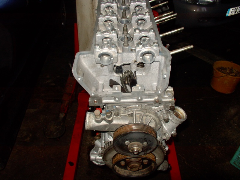

So weiter gehts. Lauf und Spannschiene dran, Primär Steuerkette und drauf und das Antriebsrad für den Zündverteiler.
Omega A 3l 24v Turbo, Baustelle wird beendet, Auto geschlachtet - Seite 2 Img_0015
Steuergehäuse dran
Omega A 3l 24v Turbo, Baustelle wird beendet, Auto geschlachtet - Seite 2 Img_0016
Inkrementenscheibe mit Riemenrad und Wasserpumpe
Omega A 3l 24v Turbo, Baustelle wird beendet, Auto geschlachtet - Seite 2 Img_0017
Und nu Kopp druff
Omega A 3l 24v Turbo, Baustelle wird beendet, Auto geschlachtet - Seite 2 Img_0018
Omega A 3l 24v Turbo, Baustelle wird beendet, Auto geschlachtet - Seite 2 Img_0019
Hydros rein
Omega A 3l 24v Turbo, Baustelle wird beendet, Auto geschlachtet - Seite 2 Img_0020
Und Nocken drauf
Omega A 3l 24v Turbo, Baustelle wird beendet, Auto geschlachtet - Seite 2 Img_0021
Omega A 3l 24v Turbo, Baustelle wird beendet, Auto geschlachtet - Seite 2 Img_0022
Und ein Foto von der Stoßstange von vorn
Omega A 3l 24v Turbo, Baustelle wird beendet, Auto geschlachtet - Seite 2 Img_0023

Heut gabs wieder einen kleinen Arbeitseinsatz.
Schwungrad dran um den OT für die Steuerketten zu finden. Steuerketten auflegen, Kettenspanner rein und Stirndeckel dran.
Omega A 3l 24v Turbo, Baustelle wird beendet, Auto geschlachtet - Seite 2 Img_0028
Omega A 3l 24v Turbo, Baustelle wird beendet, Auto geschlachtet - Seite 2 Img_0029
Omega A 3l 24v Turbo, Baustelle wird beendet, Auto geschlachtet - Seite 2 Img_0030
Omega A 3l 24v Turbo, Baustelle wird beendet, Auto geschlachtet - Seite 2 Img_0031
Und nun endlich den Ventildeckel drauf.
Omega A 3l 24v Turbo, Baustelle wird beendet, Auto geschlachtet - Seite 2 Img_0032
Omega A 3l 24v Turbo, Baustelle wird beendet, Auto geschlachtet - Seite 2 Img_0033
Omega A 3l 24v Turbo, Baustelle wird beendet, Auto geschlachtet - Seite 2 Img_0034
Omega A 3l 24v Turbo, Baustelle wird beendet, Auto geschlachtet - Seite 2 Empty
BeitragThema: :-)   Omega A 3l 24v Turbo, Baustelle wird beendet, Auto geschlachtet - Seite 2 Icon_minitimeSo Feb 14 2010, 18:19
