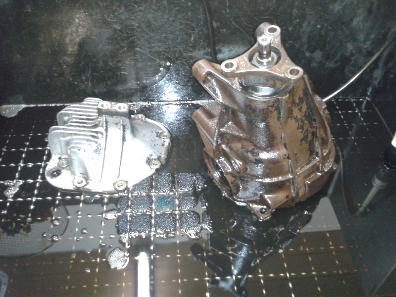

Heut dann noch die ganzen einzelteile gewaschen.
Omega A 3l 24v Turbo, Baustelle wird beendet, Auto geschlachtet - Seite 8 2013-035
Diffgehäuse vor dem Sandstrahlen.

Das Diffgehäuse hat die Woche einen neuen Anstrich bekommen. Nächste Woche wird wohl zusammengebaut.

Sperre is doch serienmäßig bei den 24V und den 3000er. Allerdings sind die Lamellen verschlissen, deswegen hat die kaum noch gesperrt.
Anzahl der Beiträge : 5446
Omega A 3l 24v Turbo, Baustelle wird beendet, Auto geschlachtet - Seite 8 Empty
BeitragThema: Re: Omega A 3l 24v Turbo, Baustelle wird beendet, Auto geschlachtet   Omega A 3l 24v Turbo, Baustelle wird beendet, Auto geschlachtet - Seite 8 Icon_minitimeFr Feb 15 2013, 23:18
also kommen neue lamellen rein richtig ? Omega A 3l 24v Turbo, Baustelle wird beendet, Auto geschlachtet - Seite 8 281216
