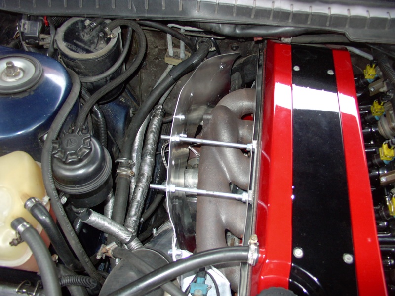

So der Omega läuft jetzt ohne Fehlercode. Muß noch ein Hitzeblech über den Krümmer und dann gibts ne Probefahrt.
und an was lag es ??
schusselfehler oder nen defekter geber ??

Ja teilweise Schussligkeit von mir. Die Einstellung vom Zündverteiler für das Nockenwellensensorsignal war nicht richtig. Gestern hab ich an einem V6 nochmal genau ausgemessen wann die Marke vom Nockenwellenrad am Sensor vorbei kommt. Aufs Grad genau eingestellt am Omega und die scheisse läuft :D.

Ja, gestern abend und heut und nun hat der Motor schon ganze 60km Laufleistung. Aber ich hab auch schon wieder arbeit für 2 Wochen.
Ein anderes Termostat muß rein. Jetzt läuft der Motor immer bei 96-97° Wassertemp.
Ein größerer Lüfter muß an den Kühler.
Eine Lufthutze muß in die Haube damit die Warme Luft raus kann und es keinen Hitzestau gibt.
Gestern nach der ersten Probefahrt roch es etwas nach verschmorten Kunststoff. Also mußte heut erstmal ein Hitzeschutz um den Krümmer gebaut werden. Der strahlt ganz schön Temperatur ab.
Ein schmales Blech vor die Ventildeckeldichtung und ein größeren vor die Servo und Wasserschläuche sowie Servobehälter.
Optik ist dabei erstmal zweitrangig.
