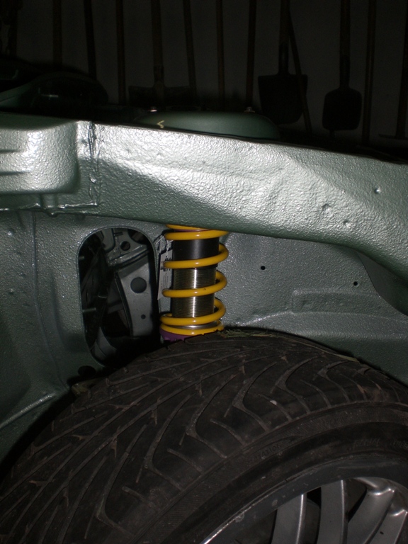

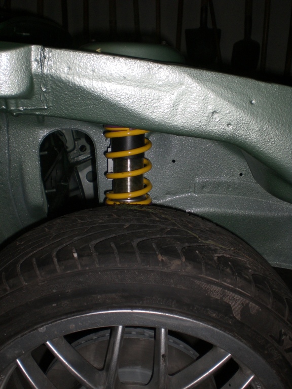

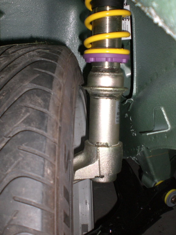

so hier mal Bilder von meinen problemen denk sieht jeder...
die letzten drei soll darstellen wie das federbein unten hin und her schwenkt... normal????
vielleicht kann ja jemand mal seinen senf dazu geben.
Gruß Slow

moin könntest dudie bilder auch mal ohne rad machen weil viel sieht mann nich am besten von den befestigungn am traggelenk dom usw...

Anzahl der Beiträge : 13123
BeitragThema: Re: Slow´s Kadett   Do Okt 23 2008, 22:17
he stephan...
also zu deinen "problemen"...
1. es ist völlig normal das ein nagelneues fahrwerk sau hart und hoch ist...
2. mußt du bei der höhe bedenken das deine karosse nur ca. 270 kg wiegt...bau das auto mal zusammen und du wirst sehen wie er immer teifer wird....hab ich dir aber auch schon gesagt das du dich nicht erschrecken sollst...
3. das er so hart ist , ist auch normal weil eben das "federgewicht" fehlt...ich konnte mein asci damals auch nicht einfedern weil eben die feder voll hoch drückt...
4. hast du vielleicht deine dämpfer schon auf hart gedreht oder kamen die vielleicht auf hart??? dreh sie mal auf weich solange du noch nicht fährst...
5. das mit den vorderen federbeinen ist normal , das ist ja für deine achsgeometrie wichtig dass das federbein eine versatzbewegung macht um zb. ein geradelenken beim fahren zu erleichtern...
6. bauen die bei kw ja nicht an der geometrie dran rum...sondern setzen nur den lenkhebel runter und kürzen nur oben das gehäuse...
guck dir einfach mein asci an...(tiefe) ...warte ab und vertrau mir...unterm strich ist alles nach deinen messungen erfolgt und ich denke das wird schon...

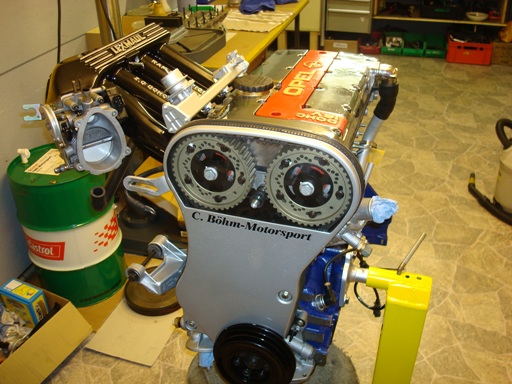

so mini Update, hier mal ein paar Bilder vom Motorenbauer.
werd noch die Tage paar mehr zu bringen, das sind aber du aktuellsten.
wenn ich mal zeit hab kommen noch nen paar dazu
Gruß Slow

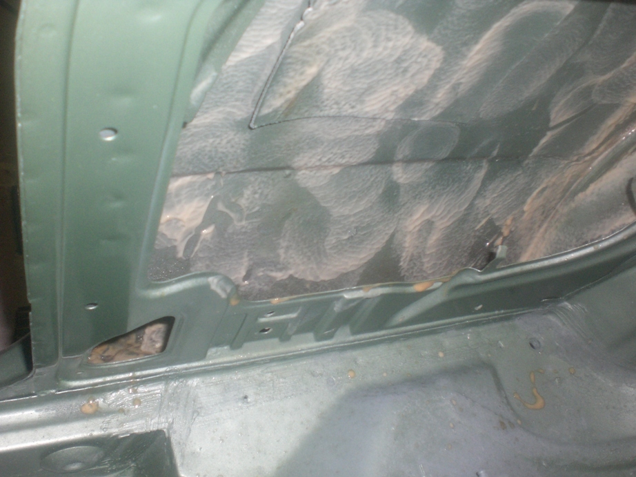

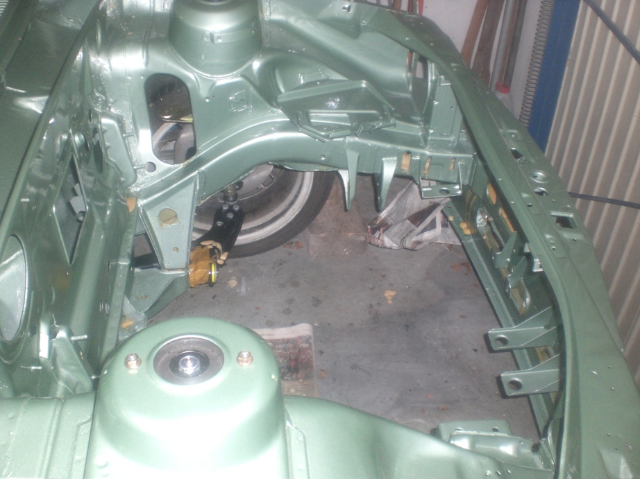

BeitragThema: Re: Slow´s Kadett   Mi Dez 10 2008, 19:47
So wieder ein Update,
so die Hohlraumversiegelung ist vollendet sind nun ca 8l Wachs drin HT Hohlraumwachs und Fluidfilm NAS. war ne ganz schöne Sauerei aber das ist es denke ich wert.
Jetzt kanns ans zusammenbauen gehen.
Gruß SLow

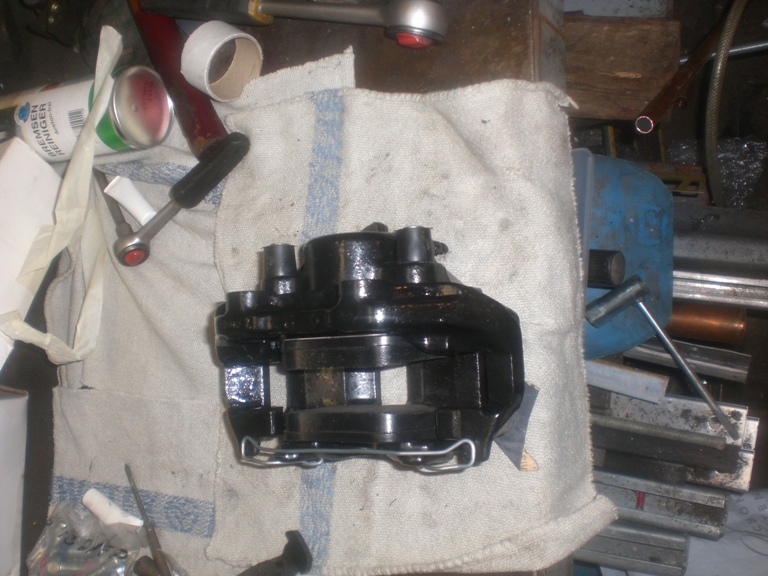

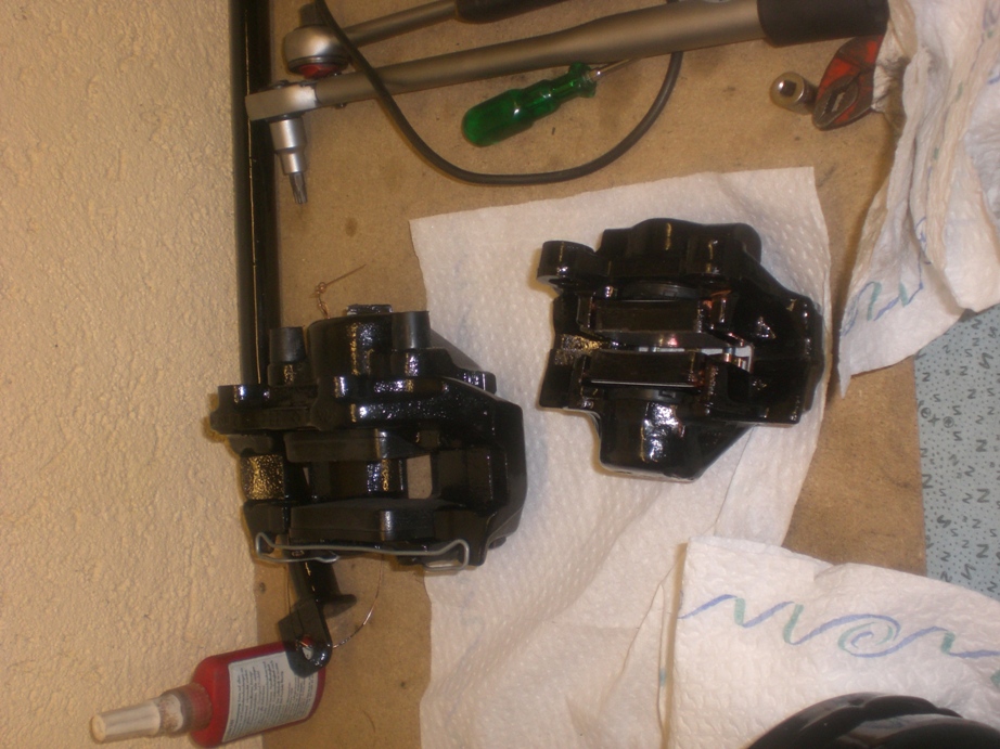

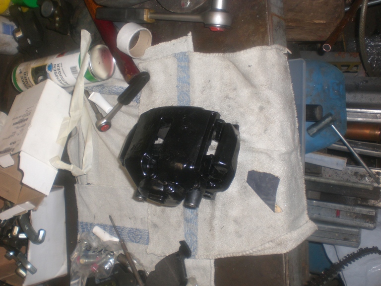

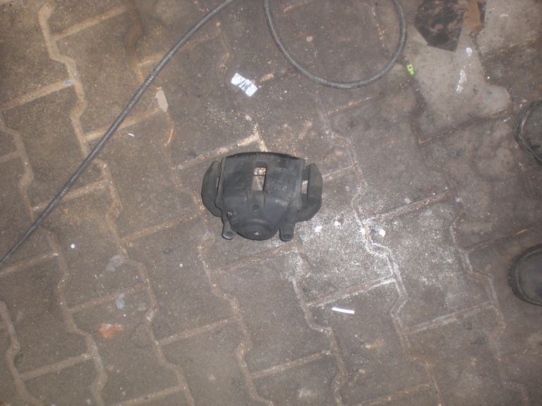

So weiter gehts im takte, hab mal gedacht ich stell mal ein vorher nachher Bild rein von der V6 Bremse.
Schmitzige finger hab ich beim montieren nicht bekommen, ganz im gegensatz bei der demontage...
Sättel sind gestrahlt, lackiert und neu abgedichtet..
Gruß Slow

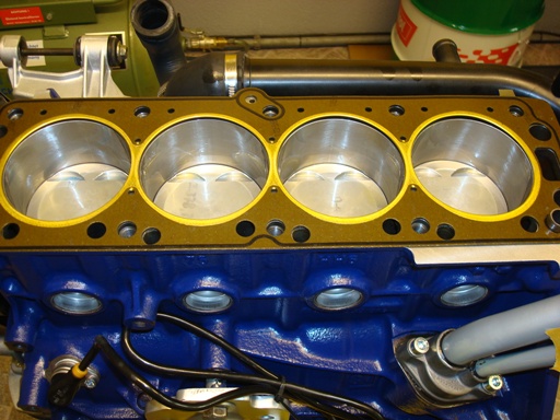

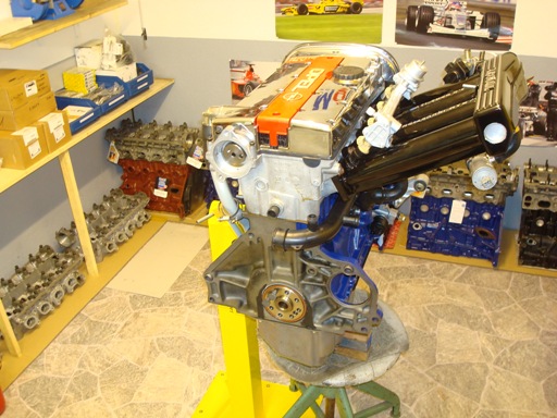

BeitragThema: Re: Slow´s Kadett   Do Dez 25 2008, 18:34

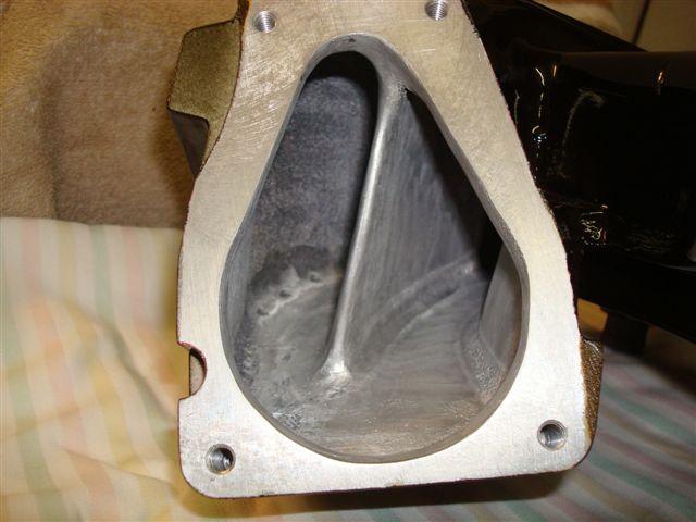

So beim Motorenbauer neigt sich alles solangsam dem Ende... wäre das nur auch schon bei der Karosse der fall...

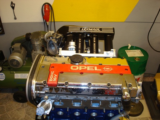

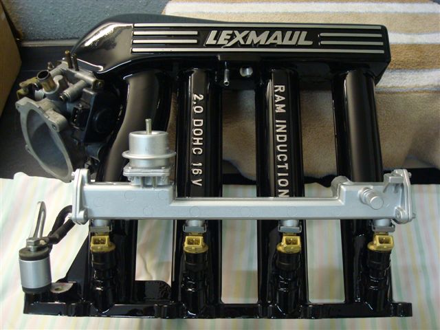

Hier mal ein paar Bilder vom fast Schmuckstück, fast wegen des etwas alten Chroms am Ventildeckel und der noch roten Zündkerzenabdeckung, dass kommt aber noch nach.
Was mich etwas beunruhigt ist das Lexmaul ram, die schaut doch ne ganze ecke vom Motor nach hinten weg, hoff mal das passt in Kadettlein... und meine Heizung auch...
aber jetzt die Bilder.
Gruß Slow

Sieht ma richtig geil aus der Motor!!!!
BeitragThema: Re: Slow´s Kadett   Fr Dez 26 2008, 00:28
ne he staphan..
freut michzu sehen das es motortechnisch voran geht...
aber mit der lexmaul hast du recht...steht echt weit nach hinten ab...
hoffentlich paßt das alles ohne nacharbeiten...
BeitragThema: Re: Slow´s Kadett   Fr Dez 26 2008, 00:36
Habe so ne LExmaul Ram beim Kumpel im Kadett E mal gesehen, da sah das irgendwie kleiner und anders aus gibt es da unterschiede?
BeitragThema: Re: Slow´s Kadett   Fr Dez 26 2008, 00:48
ja sven...finde ich auch...
ich hatte beide...die lex-ram am 2,0 c20ne und eine am 16 c20xe...
sahen beide nicht so lang aus wie diese hier...ok beim ne sowieso nicht...
aber an meinem vectra motor (xe) hab ich diese auch etwas anders in erinnerung...
kann aber auch täuschen...
BeitragThema: Re: Slow´s Kadett   Fr Dez 26 2008, 00:52
Mmh, wenn man die Bilder mal so vergleicht mit der gleichen Perspektive, dann kommt es schon gleich rüber, aber das Seitenprofil sieht echt ma krass aus, bin mal echt gespannt ob das Ding in den Motorraum passt.

BeitragThema: Re: Slow´s Kadett   Fr Dez 26 2008, 11:04
macht mir doch net soviel angst.
also ich denk wenn man die gleiche perspektive nimmt sieht das relativ gleich aus...
naja wir werden sehen, ich werde auf jedenfall bis zum einbau keine ruhe finden...
Gruß Slow

BeitragThema: Re: Slow´s Kadett   Fr Dez 26 2008, 11:18
Das passt,der Blickwinkel täuscht.

BeitragThema: Re: Slow´s Kadett   Fr Dez 26 2008, 21:30
@Stance53,
auch mit dem breiten Heizungskasten?
Fand das es schon recht eng war mit dem Mantzel Powercap, allerdings kann ich mich da nicht mehr so richtig erinnen.
Gruß Slow

BeitragThema: Re: Slow´s Kadett   Sa Dez 27 2008, 09:47
Mit dem Gebläse weiss ich so nicht,meine nur bei gteschmiede.de ist ein grüner drin der das noch drin hat mein ich!
Ist auch im Kadett-Forum registriert!
Zur Spritzwand ist auf jeden Fall Platz,viele D Fahrer mit Xe haben sogar noch den Wasserkasten dahinter!

den grünen hab ich auch schon gesehen, der hat noch alles drin. Mal sehen, die frage ist halt, ob er andere Motorgummis drin hat und so der Motor anderst drin ist...

bei meinen ist die spritzwand raus , es müsste aber passen ,glaube mit webern passt es auch

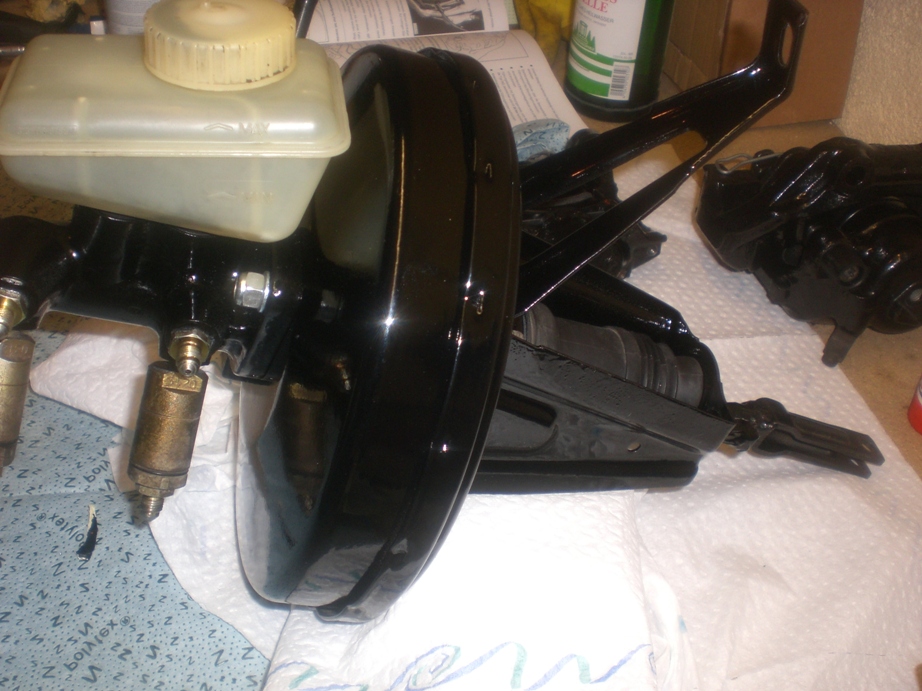

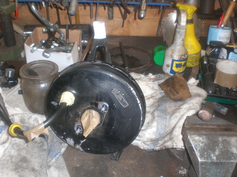

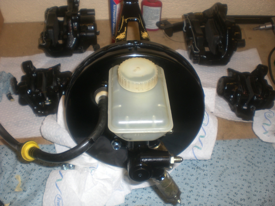

BeitragThema: Re: Slow´s Kadett   So Jan 04 2009, 20:48
So,
hab mal über die vielen freien Tage etwas gearbeitet bekommen (Frohes neues wünsch ich auch noch), Federbeine, Tank, BKV, Hauptbremszylinder, Benzinpumpenhalterung, Stabis usw geschliffen und lackiert.
Die Bremskomponenten sind nun auch wieder komplettiert neu abgedichtet und zusammengebaut.
Paar Bilder hab ich auch gemacht...
Ich hoffe ich komm denmächst mal zum zusammenbauen der einzelnen Komponenten...
Gruß Slow

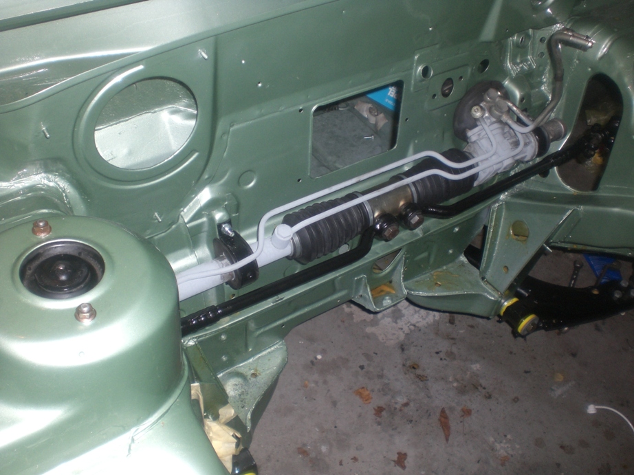

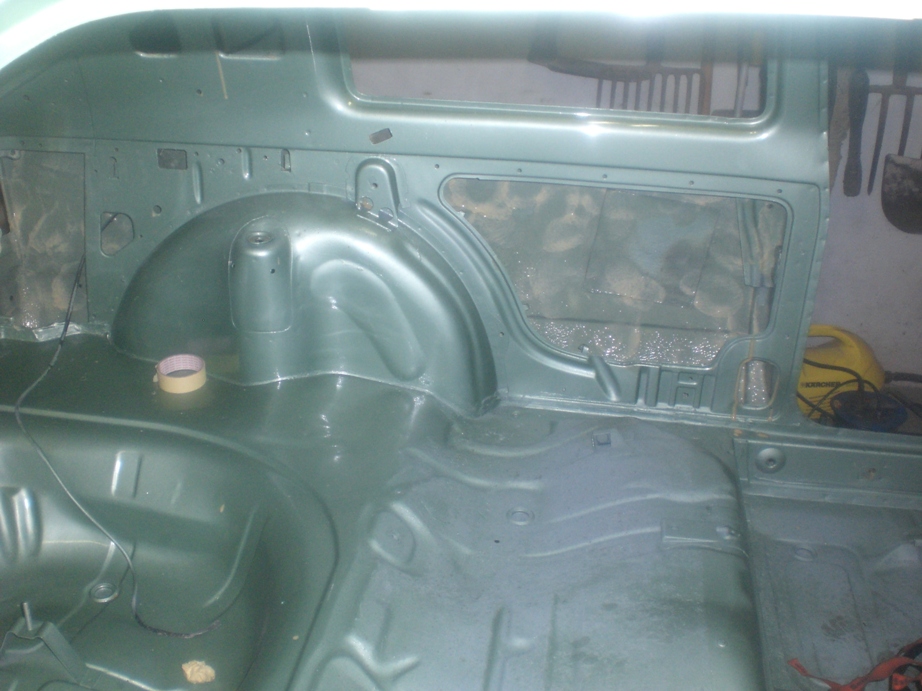

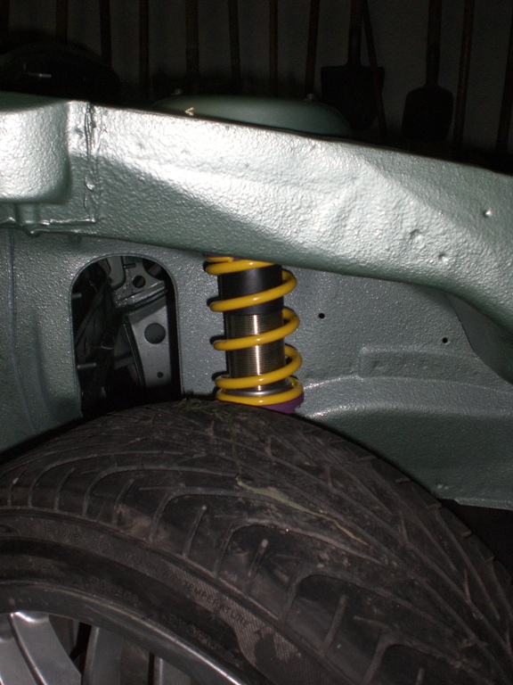

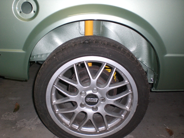

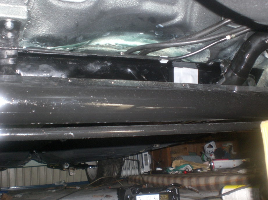

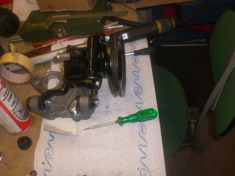

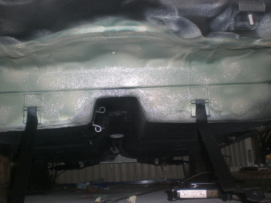

BeitragThema: Re: Slow´s Kadett   So Jan 25 2009, 12:37
So,

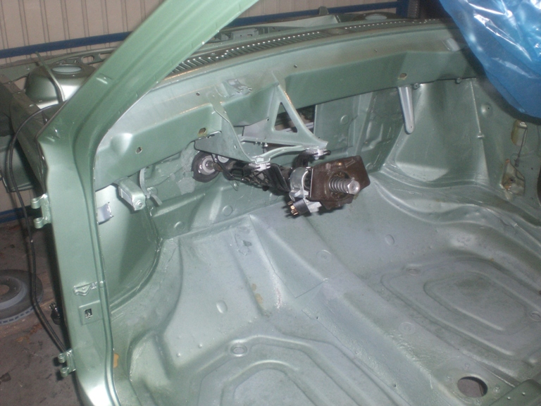

bin wieder ein Stückchen weiter gekommen, hab den Tank Eingebaut zuvor aber Wachs auf die dahinterliegenden Flächen gespritzt, Servo eingebaut, Fahwerk komplettiert Stabi etc eingebaut...Kabelbaum mal ins auto gelegt :rollin:
Hier noch ein paar langweilige Bilder dazu ;-)
Gruß Slow
