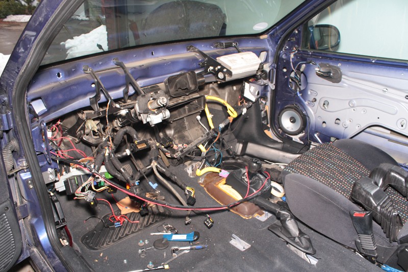

BeitragThema: Re: StefStars Corsa B und Astra H Thread   Do Jan 21 2010, 21:41
Das hat man dann von "Ich geh mal kurz runter was gucken"
Nach 2 Stunden wieder zurück kommen und n Knoten Kabel in der Hand.
Hab mal juste den Armaturenbrett- Motorkabelbaum raus gerissen. Das Loch hinter der Batterie wollt ich jetzt für das Pluskabel für die Endstufe nutzen. Dann hab ich nicht mehr so n leuchtend rotes Kabel quer durch den Motorraum liegen :D

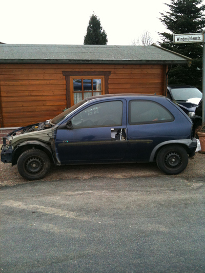

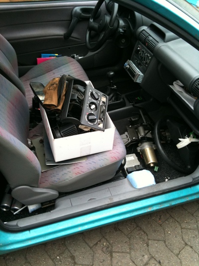

BeitragThema: Re: StefStars Corsa B und Astra H Thread   Sa Jan 23 2010, 16:13
Erstmal euch allen ein schönes Wochenende.
Meins hat heute spitzenmässig angefangen. Um halb 10 los gelegt das Spenderfahrzeug für meine Servolenkung zu zerlegen und um 2 Uhr war schon wieder alles vorbei.
Mal fix zwei Handyfotos vom Corsa wie er jetzt in den Hochofen wandert.
Wollte eigentlich den Zylinderkopf noch retten weil die Besitzerin sagte "Läuft nicht mehr" War die Vermutung das irgendwas mit der Kette passiert ist.
Aber Kette sah schon wie ne neue aus und auch straff. Ende vom Lied war dann das ein Hobbyhandwerker mal versucht hat ne neue Kette auf zu legen und ohne Spezialwerkzeug Steuerzeiten ein gestellt hat. Kolbe gegen Ventil... Who's the winner? Natürlich der Kolben.
Ein Ventil ab, Drei krumm, Schlepphebel gebrochen und n schickes Loch im Kolben. Aber leider kein Foto von gemacht.
Mein Nachbar wollte dann für seinen A-Corsa noch die Griffe haben die ich dann grob raus geflext hab.
Alles in meine Winterbüchse rein und mit weit geöffneten Fenstern 500m nach hause gefahren :D
Und ab montag gehts dann richtig los mit Umbau. Hab dann auch um meine Sammlung zu erweitern noch das schwarze Armaturenbrett mit genommen. Zwei graue und Zwei schwarze. Wenn also noch jemand n graues braucht zum Basteln... Die schwarzen sind schon verplant.
