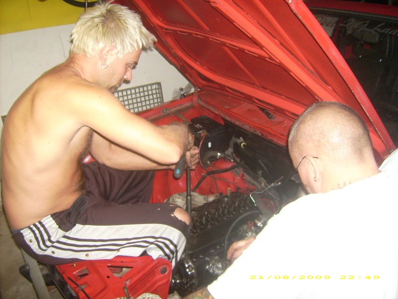

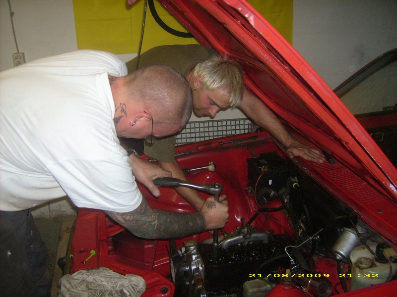

Alles soweit um gleich die Kopfschrauben raus zu drehen
Dann dürfte Dennis feststellen das diese doch verdammt laaaang und auch schwer raus zu drehen sind :htr:

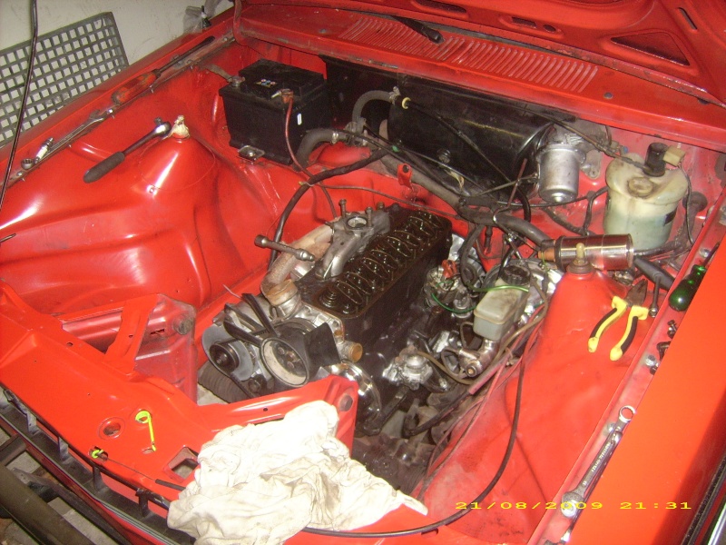

Dann hieß es Kopf runter
Kopf runter und dann hieß es Ursachenforschung ...Kochys Nachwuchsschrauber Nick mit von der partie ...4 Augen sehen mehr wie 2 :coool:
Aber weder an Block noch an Kopf war irgendwas zu sehen

Dann wurde fleißig wieder alles zusammen gebaut
Und Dennis mußte feststellen das diese Kopfschrauben auch beim einbau nicht weniger tückisch sind ...eine wollte nicht wie sie sollte und das wie immer an der beschissensten Stelle
