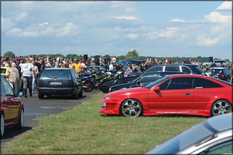

Hi,bin neu hier und wollte euch auch mal mein Projekt vorstellen!
Basisfahrzeug war ein Calibra 16V Bj.90!
Hier die erste Ausbaustufe mit i500 Turbo Motor und 20" Brock:
Und hier die nächste Umbauphase auf 3L Biturbo und Heckantrieb:
