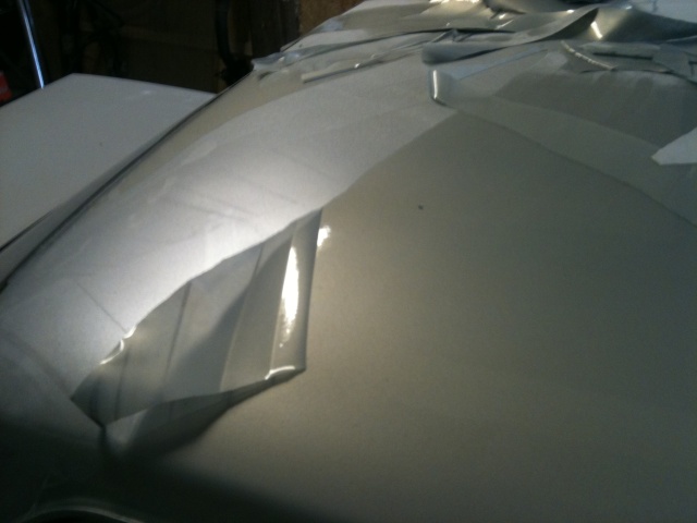

Ich war dabei die Teile weiter an zubauen, als mir im neuen Lack eine Blase auf viel. Ich konnte (zum Glück)
meine Finger nicht davon lassen. Doch was dann passierte konnte ich nicht glauben...seht selbst angst
und
und als ich mit knibbeln fertig war
und dann die GANZE Karosse
Danach musste ich ein paar Tage ernsthaft überlegen das ganze Projekt nicht einfach auf zu geben, und
mir eingestehen das ich aus Geiz an allen falschen Ecken und Kanten in Sachen Lack und Lackierpistole gespart habe.
Das Ende vom Lied war, ich habe bei Lackbörse eine Großbestellung aufgegeben, ein XXL Paket zum
komplett Lackieren, mit Füller, Basislack, Klarlack, Härter, Verdünnung und jede menge nützliches Zubehör,
plus eine endlich Vernünftige Lackierpistole, und eine ungeheuer hohe Rechnung ...und hab ihm
noch einmal eine Chance gegeben. Ich habe alleine 2 Tage nur den sch... alten/neuen Lack runter geschliffen.

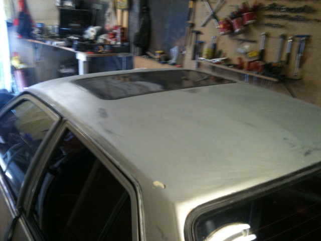

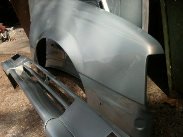

Dann alles neu gefüllert
Neu Lackiert
Jetzt bin ich wieder beim zusammen bauen, aber mit Lacken noch nicht ganz fertig

das ist ja ab gegangen, als wenn das eine geklebte folie war.
wie kann das passieren?
naja kann schon verstehen, wenn du da die schnauze voll hattest, aber jetzt ist er ja wieder schick

Ja wie kann das passieren
Der Lack war billig und wahrscheinlich zu alt
Die Pistole...da sprechen wir nicht drüber
Und weil ich Schlau sein wollte, dachte ich bei dem guten Vorlack brauche ich keine Grundierung
...ich weiß
BeitragThema: :-)   Do Jul 22 2010, 00:20
ja billig ist nicht immer gut, dann lieber etwas mehr ausgeben.

ach du scheiße !!!!!!!!
was issn da passiert
na das nenn ich ja mal nen "tritt in die fresse" ...
he großer , das tut mir echt leid für dich das so nen rückschlag kam...
was eine fehlende grundierung wohl ausmacht was...ist das krass...
ich mein , bei meinem asci kam es damals auch das cm weise farbe abflog , aber flächenweise? ..bor ey...
das mit der frondscheibe , ist die nur abgeklebt ?? oder hast du die auch schön ausgebaut ?? nicht das du sonst unter dem gummi bald schwierigkeiten bekommst , das würde dich nochmal sau ärgern...
aber ich drücke dir die daumen das du das nun richtig hinbekommen hast und der mist nun hält...
will den großen ja nun (hoffentlich) nächstes jahr mal live sehn... :daumenhoch:

Ja "ach du scheiße" trifft es nicht mal ansatzweise lol!
Ich hab echt gedacht, der Vorlack ist super, den Schleifst du einfach an und gut ist.
Naja so kann man sich täuschen
Aber alles Vergessen...
Nein die Scheiben vorn und hinten hab ich drin gelassen, ABER die Gummidichtung mit dicken Kabel hoch gedrückt, so das ich auch gut da hinter Lacken konnte.

So alles fertik gelackt, es sieht langsam aus wie' Auto.
Die Tage noch die Spiegel, und den rest der Schweller dran...dann muß ein Motor rein.

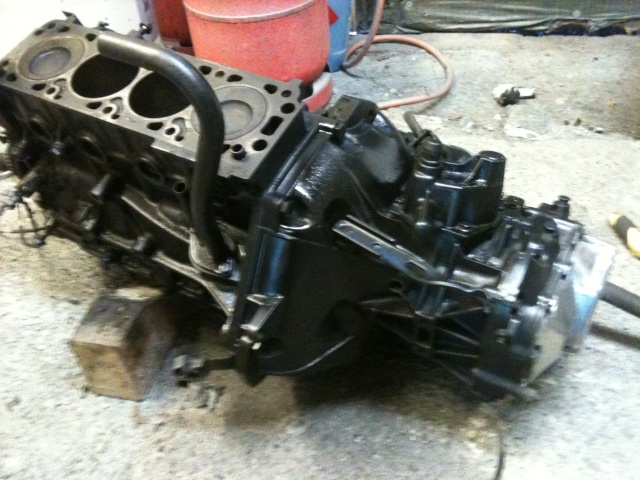

So dann wäre mal MEINE letzte schwere Aufgabe dran...mein Motor
Ich hab mir vor genommen das ich im September wenigstens ein paar runden auf'm Hof drehen kann
Da ich ja nicht wirklich die besten Mittel in meiner kleinen Halle habe, mußte eine abenteuerliche Konstruktion her
Dann haben wir versucht ihn von Hand und mit Wagenheber, in die Motorhalter zu heben...
Nach über einer halben Stunde, hatten wir dann doch ein Einsehen und haben den Motorkran vom Nachbarn geholt...VIEL BESSER
Weil wir beide sehr beschäftigt waren, hab ich leider keine Bilder mehr davon...aber es hat geklappt

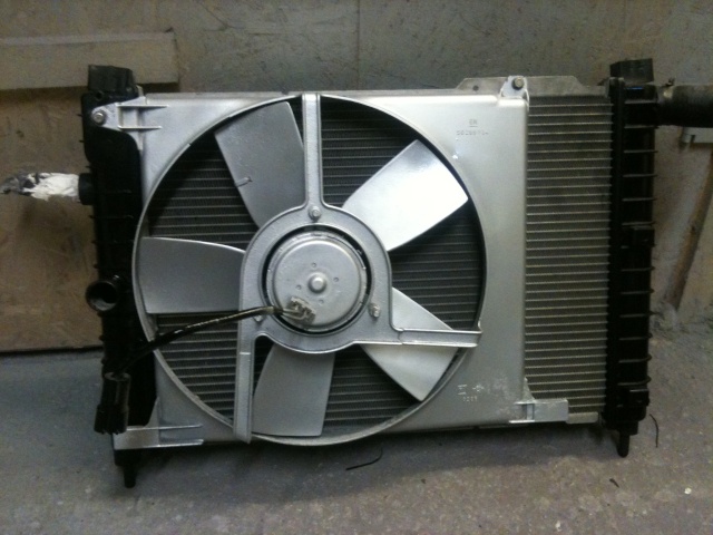

Als nächstes kam der Kühler und der Krümmer und Kat...hab das nur erstmal schick gemacht. Hoffe das ich bis zum Einbau noch nen Fächerkrümmer bekomme.

Ja sicher mit einer 120er Schruppscheibe................
Nein nein mit feinem Schleifpapier und dann eine feine Polierscheibe. Die hat es grade mal geschafft die reste runter zu holen.
BeitragThema: Re: Aufbau Ascona C...die zweite   Sa Aug 28 2010, 18:34
Ah, ok. Es sah halt so aus aber ernsthaft habe ich auch nicht damit gerechnet. hallo 1
Auf jeden Fall gefällt mir was du machst.
BeitragThema: Re: Aufbau Ascona C...die zweite   Sa Aug 28 2010, 18:42
Also echt schick wie das bei dir dieser Tage voran geht!
Der Lack (bzw. das ganze Auto) sieht echt hammer aus...bin ma gespannt wann er fährt...und dann auf en paar richtig schicke Bilder!
