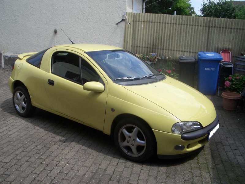

So hab ich ihn beim Händler (Fordhändler) 2005 erworben. Mit 126.000km, Baujahr 9/96, X16XE, Ananasgelb, Klima, Servo, ABS, Frontairbag, el Fenster, el + behz. Spiegel (nachgerüstet) .
Hier mal nen Foto:

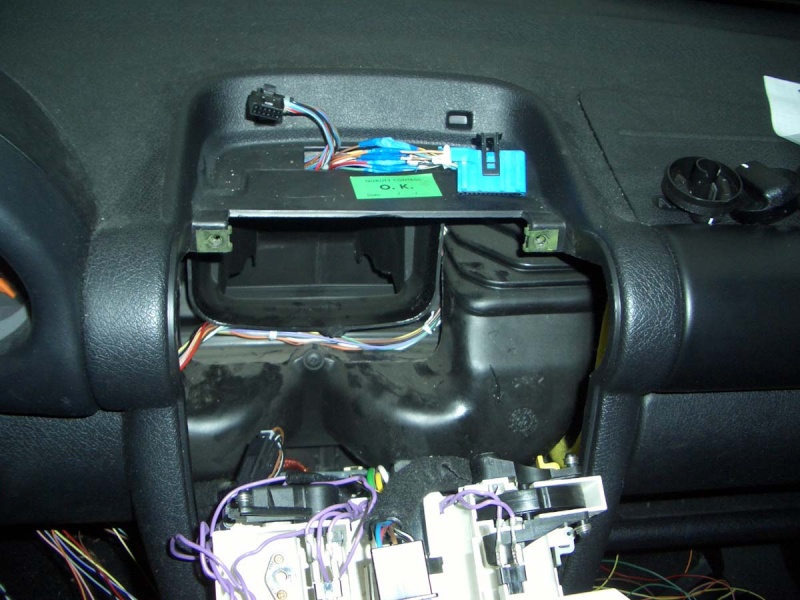

Mich hats schon immer gestört, dass man beim Tigra leider nur ein TID drin hat und nichtmal nen richten Bordcomputer. Da ich aber von einigen gehört hatte, dass es möglich wäre den Astra F bzw. Astra G MID nachzurüsten, hab ich mir kurzerhand die Codes und den Schaltplan besorgt und mich an den Plan gesetzt. Aus Kostengründen ist die Wahl auf das Astra F MID gefallen. Dazu muss natürlich eigens ein Kabelbaum eingezogen werden. Leider sind die Werte nicht so ganz richtig, aber wenn man beim Momentanverbrauch und Durchschnittsverbrauch 1 Liter dazurechnet, dann hat man doch ganz brauchbare Werte mit sehr geringen Abweichungen.
Die Anleitung für den Umbau zum Astra F bzw. Astra G MID gibts bei mir auf Anfrage!
Fotos: eigens angefertigte Kabelbaum für das MID
Kabelführung
fast fertig
Fertig!
