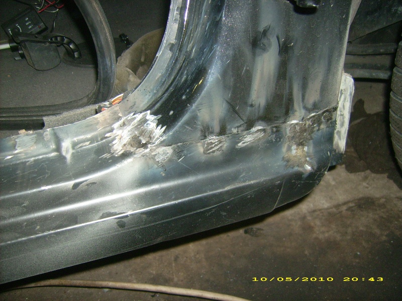

So nun weiter im geschehen ...rechter Schweller wird angepaßt und zum anschweißen fertig gemacht .
Opel Astra F so wird´s gemacht!!! - Seite 4 Dsci2127
Und das Seitenteil wird auch gleich fertig gemacht ..so langsam kann man wieder erkennen das es der Arsch eines F Astras wird ..
Opel Astra F so wird´s gemacht!!! - Seite 4 Dsci2128
Tür rein uns Spaltmaße checken ..
Opel Astra F so wird´s gemacht!!! - Seite 4 Dsci2129
Und ab gehts ..
Opel Astra F so wird´s gemacht!!! - Seite 4 Dsci2130
Abwechselnd mit wig und normalem Schweigerät
Opel Astra F so wird´s gemacht!!! - Seite 4 Dsci2131
Opel Astra F so wird´s gemacht!!! - Seite 4 Dsci2132
Hier und da das Blech anformen
Opel Astra F so wird´s gemacht!!! - Seite 4 Dsci2133
Und weiter gehts
Opel Astra F so wird´s gemacht!!! - Seite 4 Dsci2134
Opel Astra F so wird´s gemacht!!! - Seite 4 Dsci2135
Mit vollem Körpereinsatz die Schweißpunke blank schleifen
Opel Astra F so wird´s gemacht!!! - Seite 4 Dsci2136
Gesichter sprechen Bände
Opel Astra F so wird´s gemacht!!! - Seite 4 Dsci2137
Opel Astra F so wird´s gemacht!!! - Seite 4 Dsci2138
Unser bekloppter Hund auf Funkenfang Opel Astra F so wird´s gemacht!!! - Seite 4 933895
Opel Astra F so wird´s gemacht!!! - Seite 4 Dsci2139
Weiter gehts im Text ..
Opel Astra F so wird´s gemacht!!! - Seite 4 Dsci2140
Opel Astra F so wird´s gemacht!!! - Seite 4 Dsci2141
Seitenteil und Schweller drin Opel Astra F so wird´s gemacht!!! - Seite 4 281216
Opel Astra F so wird´s gemacht!!! - Seite 4 Dsci2142
Opel Astra F so wird´s gemacht!!! - Seite 4 Dsci2143
Opel Astra F so wird´s gemacht!!! - Seite 4 Dsci2144
Opel Astra F so wird´s gemacht!!! - Seite 4 Dsci2145

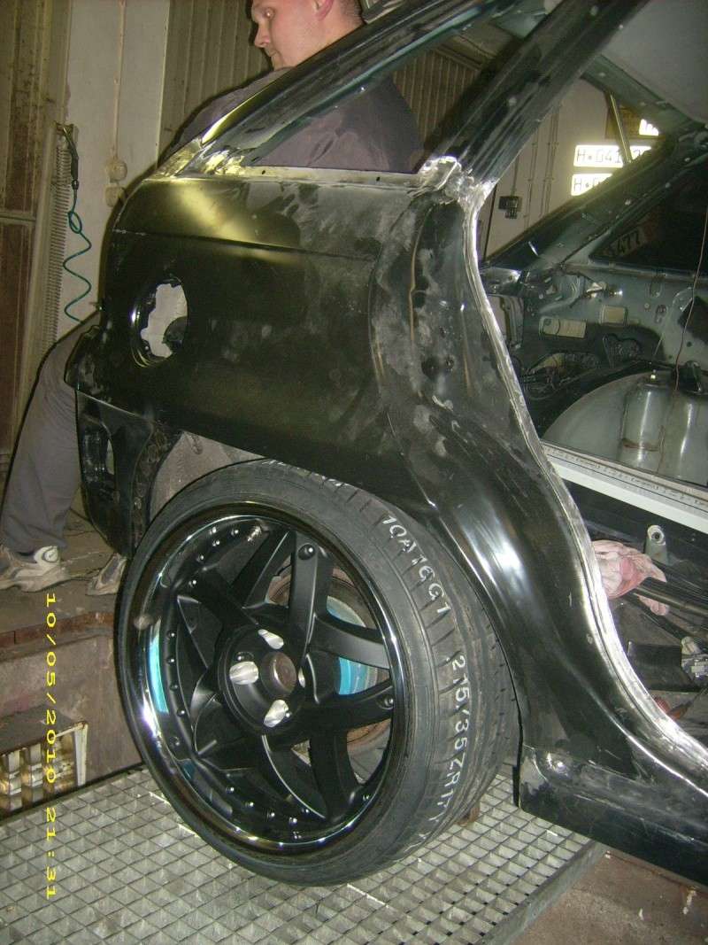

sooooo....
heute mal wieder ein paar bilderchen...
obwohl nicht wirklich viel geworden ist weil immer was anderes noch nebenbei zu erledigen war , haben wir doch nen paar dinge geschafft...
die rechte seite ist nun komplett fertig , alles neu , radkasten gebördelt und für die felge angepaßt , alles verschliffen und versiegelt...
neue überraschungen entdeckt und angefangen zu beseitigen , mit dem heckblech begonnen und sven hat mal sein "braunes" batterieblech etwas erneuert... ;-)

und dann konnte ich mal wieder nicht anders...
Opel Astra F so wird´s gemacht!!! - Seite 4 Dsci2219
Opel Astra F so wird´s gemacht!!! - Seite 4 Dsci2220
Opel Astra F so wird´s gemacht!!! - Seite 4 Dsci2221
und meine meinung , das matt schwarz der felgen und des seitenteils passen sau geil , so dass ich persönlich den ganzen astra so lacken lassen würde..

wie ganz oben beschrieben machte sven die batterieplatte etwas schicker...
Opel Astra F so wird´s gemacht!!! - Seite 4 Dsci2225
Opel Astra F so wird´s gemacht!!! - Seite 4 Dsci2226
Opel Astra F so wird´s gemacht!!! - Seite 4 Dsci2227
und nochmal zur erinnerung , damit fing es an...
Opel Astra F so wird´s gemacht!!! - Seite 4 Dsci2033
Opel Astra F so wird´s gemacht!!! - Seite 4 Dsci2228
Opel Astra F so wird´s gemacht!!! - Seite 4 Dsci2229
Opel Astra F so wird´s gemacht!!! - Seite 4 Dsci2230
Opel Astra F so wird´s gemacht!!! - Seite 4 Dsci2231
Opel Astra F so wird´s gemacht!!! - Seite 4 Dsci2232
Opel Astra F so wird´s gemacht!!! - Seite 4 Dsci2233
und das kam dann auf der anderen seite zum vorschein , also im innenraum .. vom vorbesitzer heckschaden pfuschig instand gesetzt und nur ne teermatte über das blech geklebt... Opel Astra F so wird´s gemacht!!! - Seite 4 563850
Opel Astra F so wird´s gemacht!!! - Seite 4 Dsci2234
Opel Astra F so wird´s gemacht!!! - Seite 4 Dsci2235
und irgendwie wollte mein olles schweißgerät nicht so wie ich wollte... Opel Astra F so wird´s gemacht!!! - Seite 4 563850
Opel Astra F so wird´s gemacht!!! - Seite 4 Dsci2310
und hier noch nen pic vom fertigen radkasten...
Opel Astra F so wird´s gemacht!!! - Seite 4 Dsci2311
nun mache ich morgen noch das heckblech fertig und dann gehts mit der linken seite weiter , endspitze , seitenteil und schweller raus...
gucken was da drunter noch so zum vorschein kommt... Opel Astra F so wird´s gemacht!!! - Seite 4 599695 Opel Astra F so wird´s gemacht!!! - Seite 4 570795

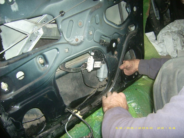

Dann Vorbereitungen das zweite Seitenteil zu entfernen
Opel Astra F so wird´s gemacht!!! - Seite 4 Dsci2317
Schmierfink Sven wieder voll bei der Sache und meine Vorhersage ..die Fahrterseite wird schlimmer ..sollte sich bewahrheiten .
Opel Astra F so wird´s gemacht!!! - Seite 4 Dsci2318
Ups ein Stück von der Endspitze
Opel Astra F so wird´s gemacht!!! - Seite 4 Dsci2319
Schweißpunkte ausgebohrt
Opel Astra F so wird´s gemacht!!! - Seite 4 Dsci2320
Und da dem Sven immer wieder etwas neues einfällt wurde fix noch ne neue Baustelle aufgemacht und ein paar neue Fensterheber Schalter eingebaut..
Aber einfach wäre ja langweilig....von Astra G sollten sie für den F angepaßt werden ..Dennis wirft mal nen Blick
Opel Astra F so wird´s gemacht!!! - Seite 4 Dsci2321
Opel Astra F so wird´s gemacht!!! - Seite 4 Dsci2322
Und legt Hand an ..
Opel Astra F so wird´s gemacht!!! - Seite 4 Dsci2323
