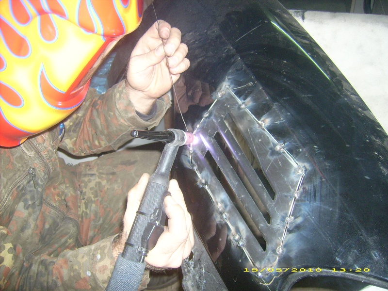

ach ja...
da war ja noch was...
dann führe ich mal hier weiter ...
die letzten tage waren noch bissl streßig ... aber leider kaum bilder ...
doch wir können stolz breichten das wir durch sind...schweißen , flexen , bohren , krach , dreck ist alles fertig... jubel jubel jubel
nun aber noch paar bilders....
auch wenn viele sagen ist doof , nun haben sie einen sinn....
Opel Astra F so wird´s gemacht!!! - Seite 5 Dsci2312
Opel Astra F so wird´s gemacht!!! - Seite 5 Dsci2313
Opel Astra F so wird´s gemacht!!! - Seite 5 Dsci2314

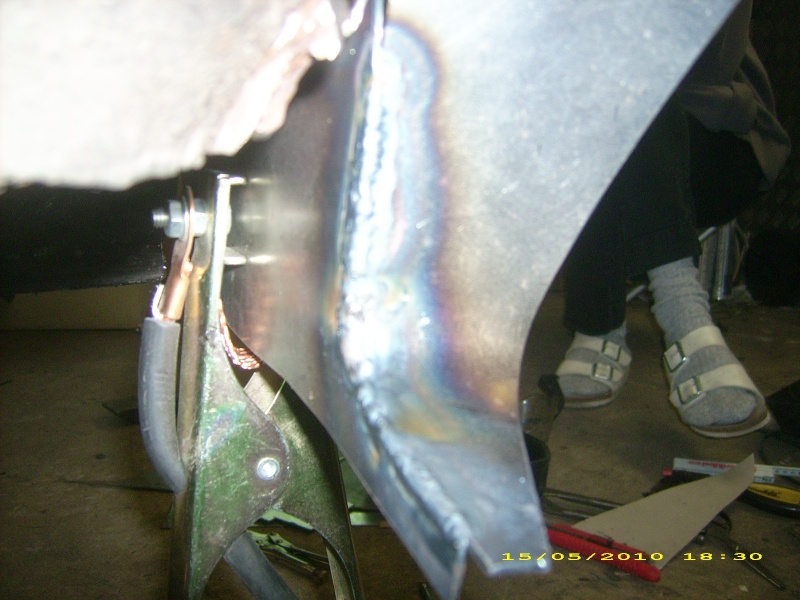

ach ja...antennenloch mußte ja auch noch zu....
Opel Astra F so wird´s gemacht!!! - Seite 5 Dsci2511

Moinsen
Ich habe wieder einmal eine Anregung.
Wenn ihr die Luftschlitze schon so geil mit WIG im Kotflügel anpunktet dann schweißt das doch mit viel Gefühl durch.
Das ist von der Hitze her für die Form des Kotflügels warscheinlich weniger gefährlich als das anschließende Zinnen.
Zumal das Zinnen auch auch immer ein ein Restrisiko beherbergt wenn sich noch versteckt die Paste zum Rostverstärker mutiert :twisted:
Ich würde den Lack auf dem Kotflügel noch großzügiger abschleifen damit er nicht so viel Wärme isoliert und dann ab dafür.
Ich weiß ist voll aufwändig aber qualitativ wesentlich hochwertiger!
So würde ich auch die Dehnungsfugen unter den Rückleuchten verschweißen.

TOSE-tuning schrieb:
Moinsen
Würden wir machen..........ABER das Wig Gas ist leider leer! Wenn nicht anders mußt du das noch mit Wig schweißen!

so...
hier hab ich mal von heute noch nen paar bildechen ,
da der sven mit astra heute wieder von seinem Chauffeur abgeholt wurde...
leider sind die vielen bilder der letzten tage alle weg , mit samt meiner software + navi , mucke , videos , also alles was auf meinem handy drauf war...kotz...
