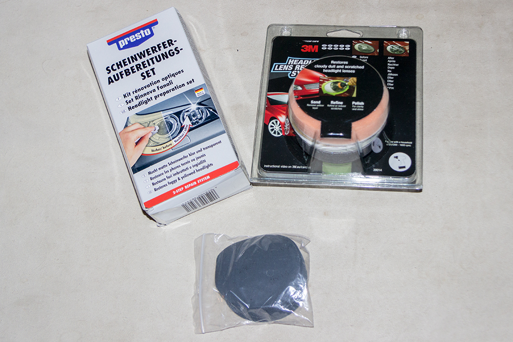

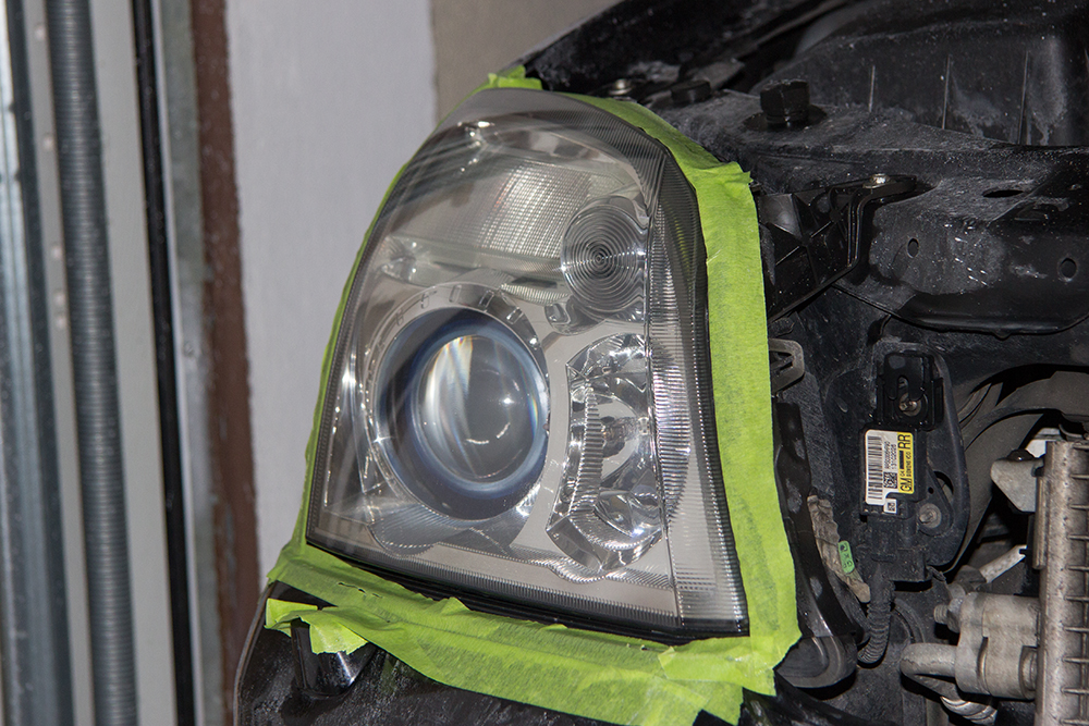

Anbei noch der versprochene Bericht von der Scheinwerferaufbereitungsaktion:

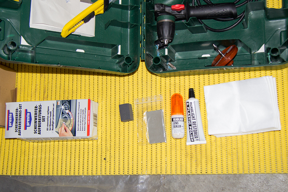

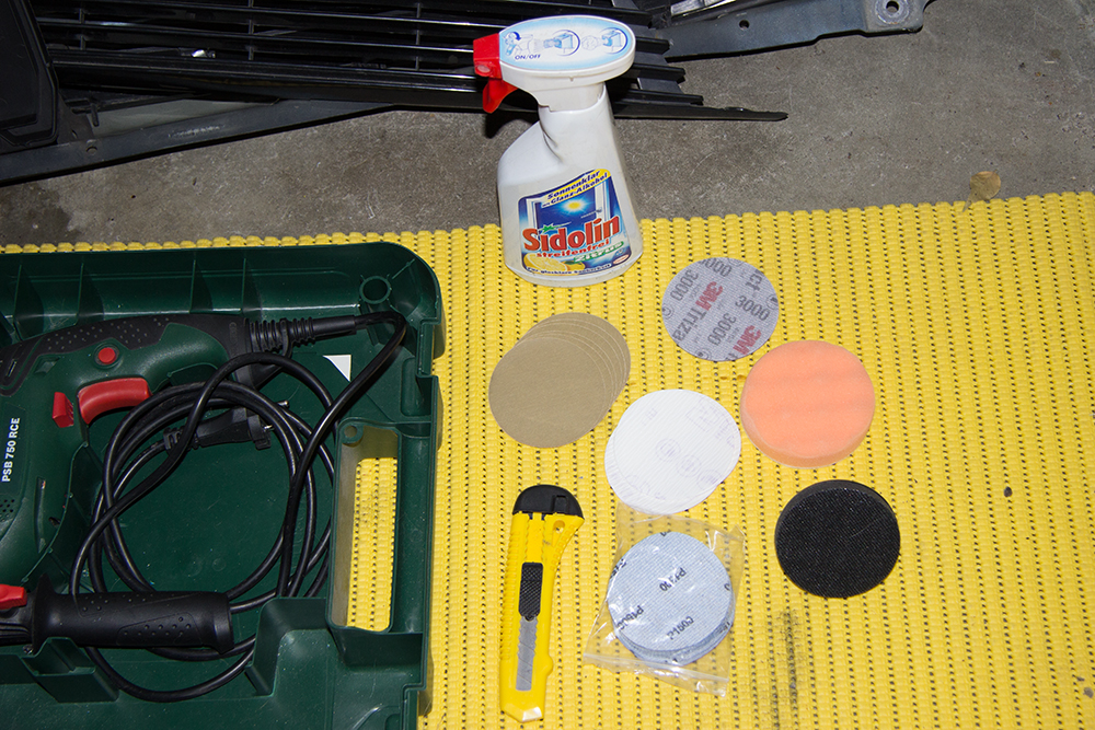

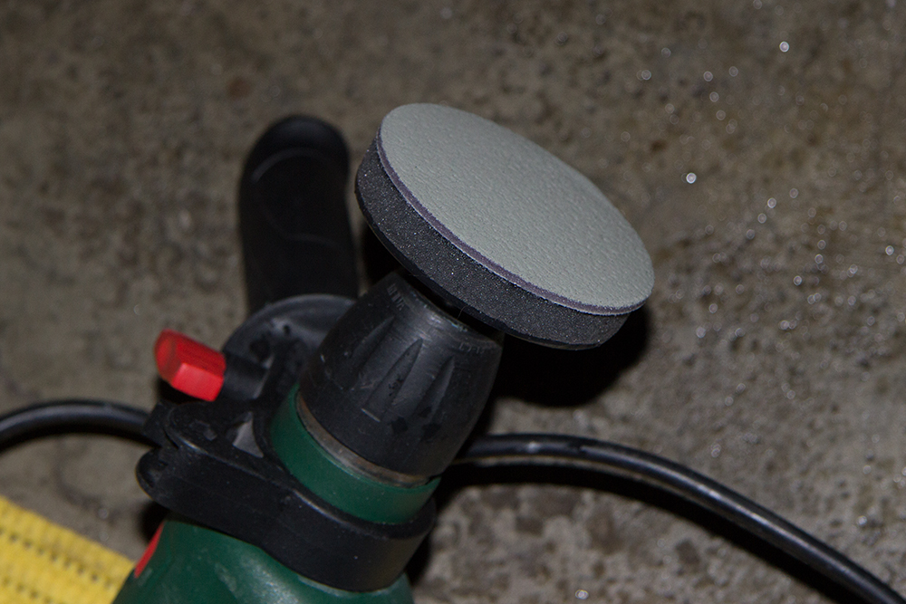

Hier die 3 Produkte, die ich verwendet habe:
- Presto Scheinwerferaufbereitungsset
- 3M Aufbereitungsset für Maschinenschliff/politur (75mm Pads)
- Zusätzliche 75mm Pads in 1500er Körnung.
"Der Neue" X9k2kicm
Im Presto Set ist ein UV Schutz dabei. Zudem hab ich bei der Schlusspolitur auch die Politur aus dem Prestoset verwendet - jedoch mit der Maschine.
"Der Neue" Zkrbitec
"Der Neue" Dncorwkp

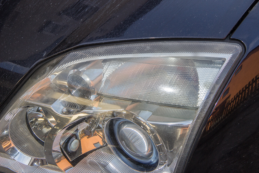

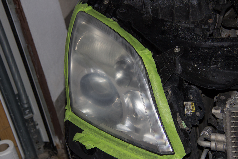

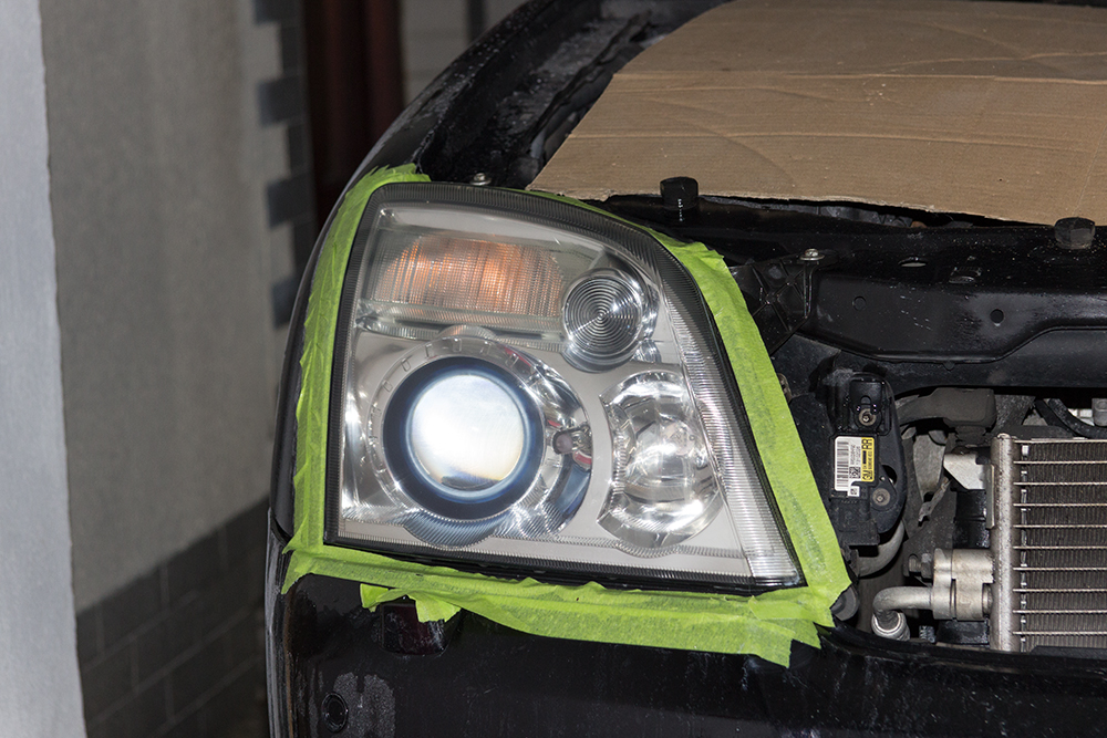

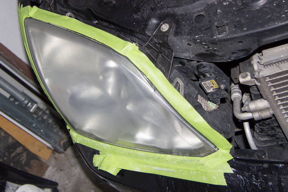

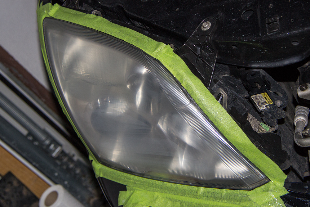

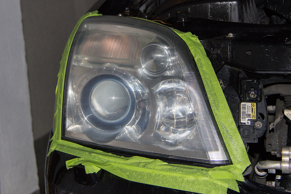

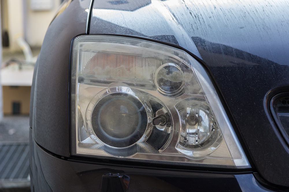

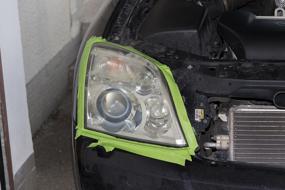

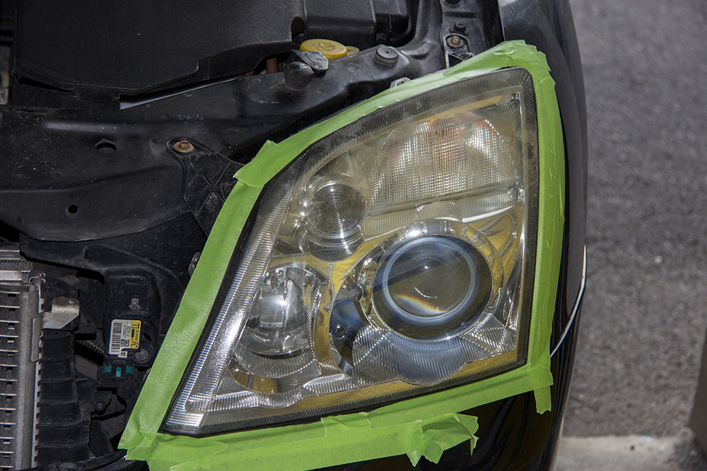

Der Ausgangszustand der Scheinwerfer. Der Rechte sah etwas übler aus als der Linke.
"Der Neue" Ydfs7jfl
"Der Neue" 5mmm7vos

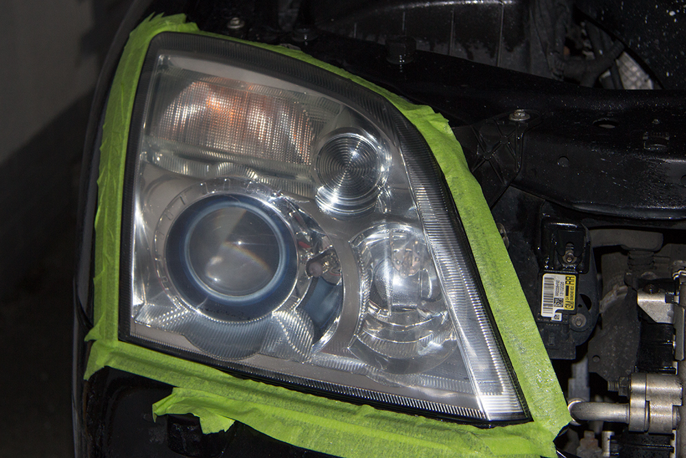

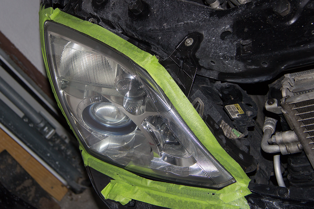

Zunächst hab ich mit dem beiliegenden Klebeband die Scheinwerfer großzügig abgeklebt.
"Der Neue" Ufnu2zux
"Der Neue" 6cfscsgl
Nach einer anfänglichen Grundreinigung konnte es dann auch schon mit dem Schleifen losgehen. Ich habe ausnahmslos alles nass geschliffen, auch wenn 3M das eigentlich nicht vorsieht.
Angefangen mit 500er und gleich anschließend 800er Körnung jeweils mit der Maschine bei niedriger-mittlerer Drehzahl. Immer schön feucht halten (am besten mit einer Sprühflasche mit frischem Wasser) und auch die Schleifpads immer wieder absprühen, damit diese sich nicht zusetzen.
"Der Neue" 4sfmg9ua
Dann mit 1500er auf der Maschine weitergemacht.

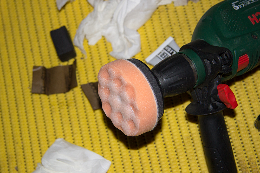

Dann ist es soweit fertig für die Politur. Hier bei niedriger Drehzahl mit der Maschine und Polierschwamm wie gesagt die Presto-Politur benutzt. (ist schöner zu dosieren da in Tube, das 3M Gebinde ist in einer Aufreißtüte... "Der Neue" 324570 )

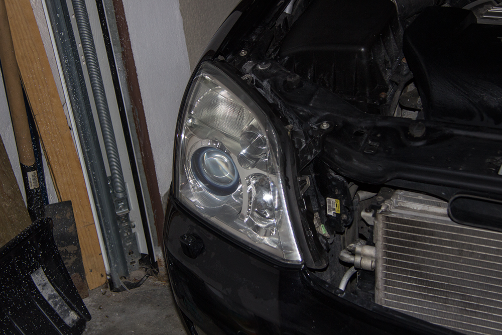

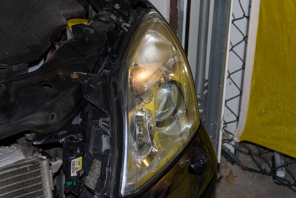

Nach dem letzten Politurgang wird der Scheinwerfer gereinigt und mit dem beiligenden UV-Schutz eingesprüht und gleichmäßig mit einem feinem Tuch verteilt. Das Mittel muss 10-15min ablüften und wird dann mit einem sauberen Tuch nochmal auspoliert. Dann ist man fertig - und das Ergebnis ist wirklich beeindruckend! Definitiv besser als erhofft und erwartet.
"Der Neue" Q8easzmy
"Der Neue" Js2k8pli
"Der Neue" Rla8mgmb
Noch etwas geputzt:
"Der Neue" 5rpdyo4i
"Der Neue" Knpsgxvj

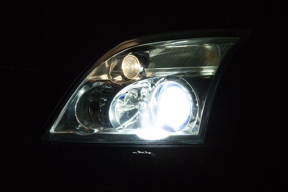

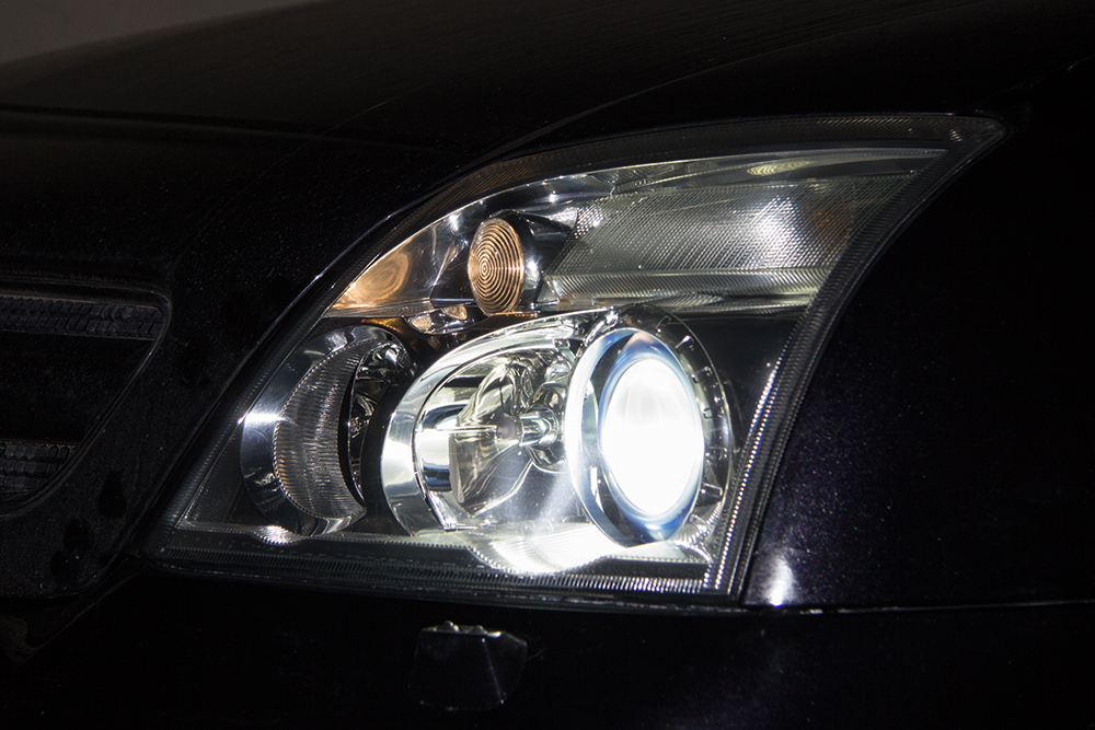

Lichtausbeute wieder deutlich gestiegen! top
"Der Neue" Jj24785n
"Der Neue" J9746sbb
Alles in allem saß ich vermutlich schon 3h dran, aber das Ergebnis stellt mich absolut zufrieden.
