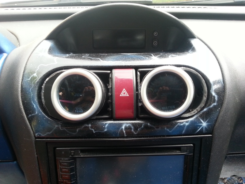

So hab mal die Luftdüsen von den 2 C Corsa's umgebaut für die Zusatzinstrumente
Hier mal die Bilder
So hab ich es am Anfang gemacht sah aber nicht so toll aus und nahm wieder alles raus
und baute es um
Hier dann die Bilder vom umbau sind von denen 2 Corsa's
Zusatzinstrumente mal angepast um zu schauen ob der Winkel gut is .
Im Corsa auch getestet ob gut is .
Dann Polystertuch drauf mit Härter
Alles mal abgeschliffen und Polysterspachtel drauf
Und wieder geschliffen lol
Dann Feinspachtel drauf
so fertig geschliffen für den Füller
Füller drauf und danach wieder nass geschliffen für die Farbe
So hier mit der Farbe drauf und Fertig
Hier die für den anderen Corsa
So und hier mal eingebaut
So sieht es aus nach dem anschliessen die öltemperatur wurde noch gedreht damit die auch gerade is lol
Meine sind auch drin nur noch nicht angeschlossen kommt später da ich noch ne neue Anzeige brauche
